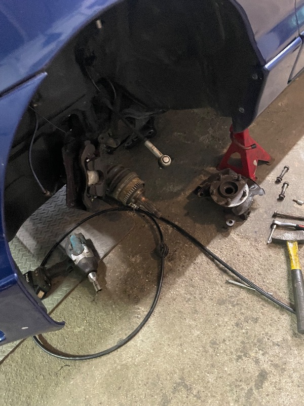

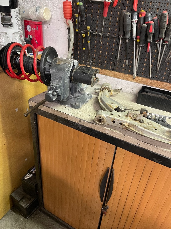

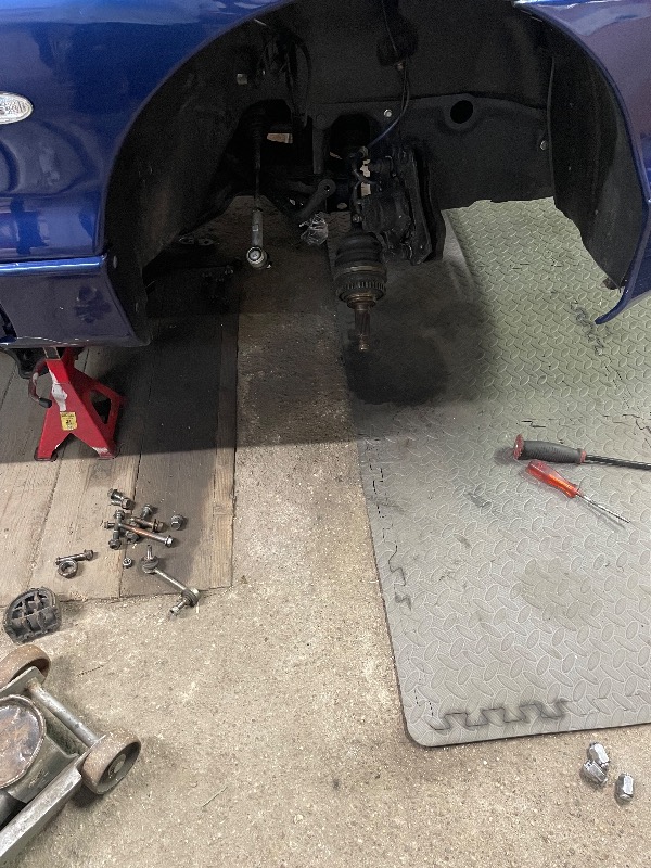

Quand tu trouves pas d’où vient le problème et bah tu démontes et tu démontes encore 😅
