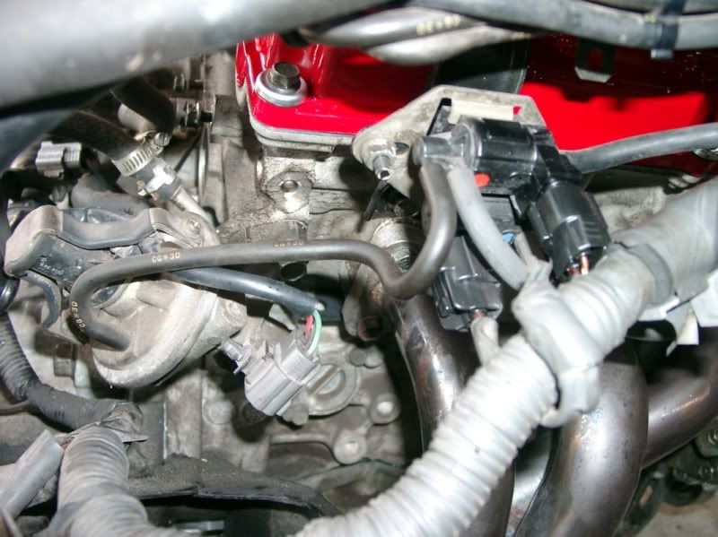

C'est l'électrovanne qui commande la purge du canister, l'espèce de filtre à charbon sensé éliminer les vapeurs d'essence. C'est le bidon noir avec deux tuyaux qui est accroché sur le coté du passage d'amortisseur coté conducteur.
L'électrovanne elle est fixée avec celle de l'EGR sur une patte métallique qui relie la culasse au bloc d'admission derrière le moteur coté tableau de bord. On la voit sur cette photo:
On voit au dessus des pipes les deux électrovannes. Celle du haut avec le point rouge c'est l'EGR, celle du bas avec le point bleu c'est l'EVAP.
Regarde déjà si tu n'as pas débranché un tuyau en bricolant.
Re: code 26 30 Déc 2008 19:20 #114959
et celui qui est fixer a coter du debimetre il sert a koi
défenseur team bleu pacific
v6 de 96
Re: code 26 30 Déc 2008 20:18 #114962
Celui là c'est pour le régulateur de pression d'essence.
