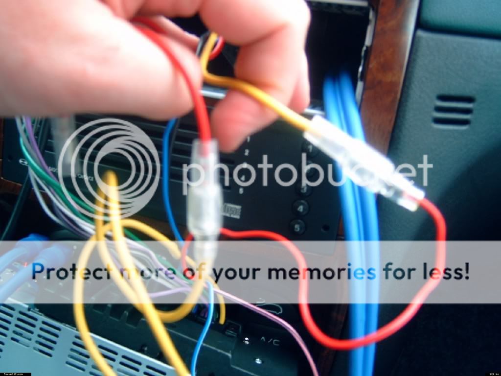

Re: Probleme autoradio 26 Oct 2011 20:02 #148050
inverse les fils jaunes et rouge.
pour que le mien fonctionne normalement, j'ai dus faire ça.
voici une photo (ce n'est pas de moi, mais c'est ce que j'ai fais)
Re: Probleme autoradio 26 Oct 2011 20:24 #148051
jeko écrit: inverse les fils jaunes et rouge.
SI mes souvenirs sont bon cette manip sert à garder en mémoire les paramètres et stations de radio enregistré, pour pas qu'à chaque fois tu coupes et remet le contact tu ne sois pas obligé de tout re-paramétré...
Pour ton problème Yome, essai peut être de le brancher en direct sur une batterie pour voir si il reste allumé constamment ou pas... Je ne pense pas à un fusible qui a pété sinon il ne s'allumerait pas du tout, mais bon vérifie quand même on sait jamais :)
