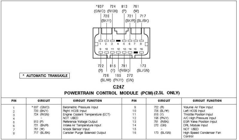

salut qui aurait le plan des connectiques du calculateur de la v6 car fin du mois je termine le montage de mon turbo donc en attendant de recevoir mon magasquirt je monte un apexi .

Quelle année ?

pour ma generation de 93 g fe sa est sa marche bien

diablus écrit: Quelle année ?
salut 94

donc c bon ce que je t mis

Au cas ou il y aurait de petites différences voici les connecteurs année 94.
