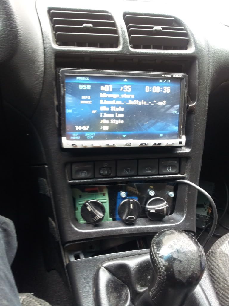

Voila le fruit des travaux en cours :
Je travailles sur un projet de centrale multimédia embarquée à base d'Android.
Voici la mise en place de la version de "laboratoire" ...

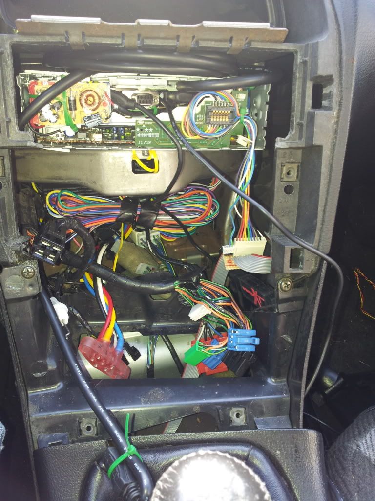

Il faut d'abord ouvrir la console centrale et faire un peu de place ....
Bien sûr il ne faut pas hésiter à découper tout ce qui peut l'être ....
Le plus embêtant est de relocaliser les commandes de climatisation ... mais au final du projet, elles seront intégrées au système embarqué.
Comme je me prépares à mettre à jour le système android vers une version Ice Cream Sandwich (android 4.0.3) et que j'avais mis la main sur un poste double din à réparer .... j'en ai profité pour faire une adaptation double din "iso" ... ce vers quoi évoluera mon projet.
J'ai donc retiré mon système actuel afin de pouvoir le re-carrosser et le mettre à jour, et à la place j'ai fait ce qui suit:
Suppression de la barre centrale support des commandes de climatisation avec une lame scie à métaux .... c'est balèze j'y ai passé au moins 1h.
On prend les mesures:
Je n'ai pas pris de photos de l'ensemble de fixation du poste car ce n'est qu'un assemblage de profilés d'alu.

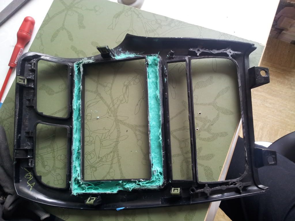

Ensuite on travaille un peu la résine fibrée que beaucoup connaissent déjà:

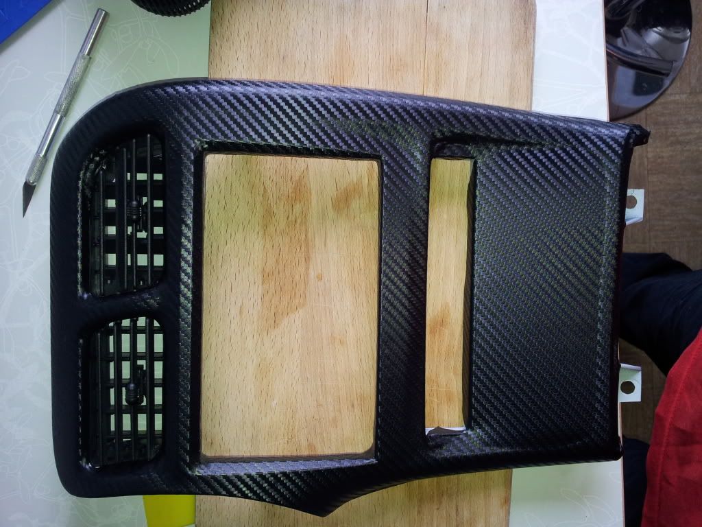

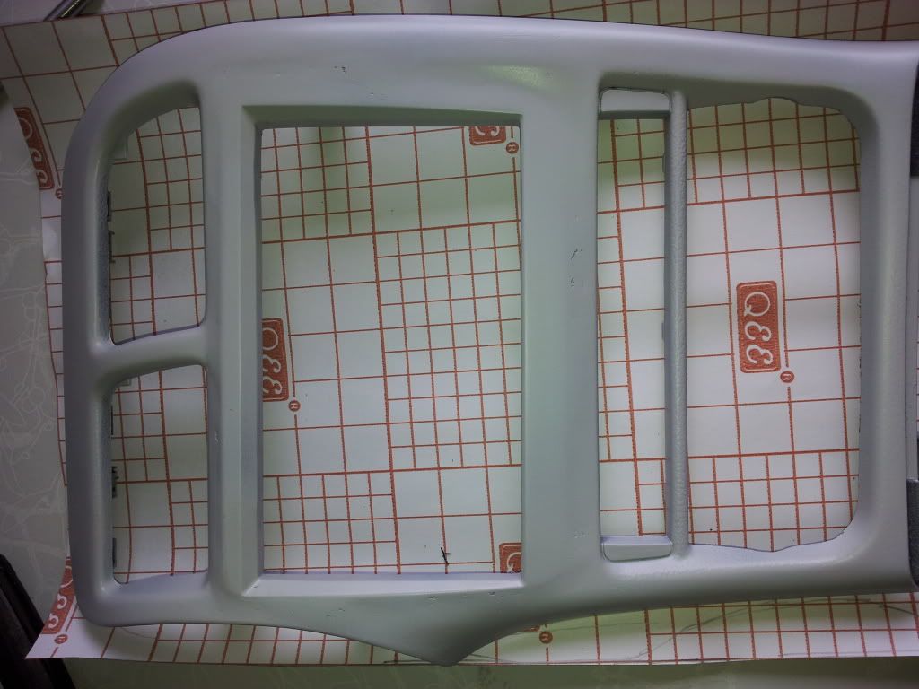

Ensuite on ponce, mastic et apprêt:
Je n'ai pas trop forcé sur les finitions (micro trous et rayures à combler) car j'ai utilisé un film imitation carbone ce qui a l'avantage de m'avoir économisé quelques heures de ponçage / mastiquage

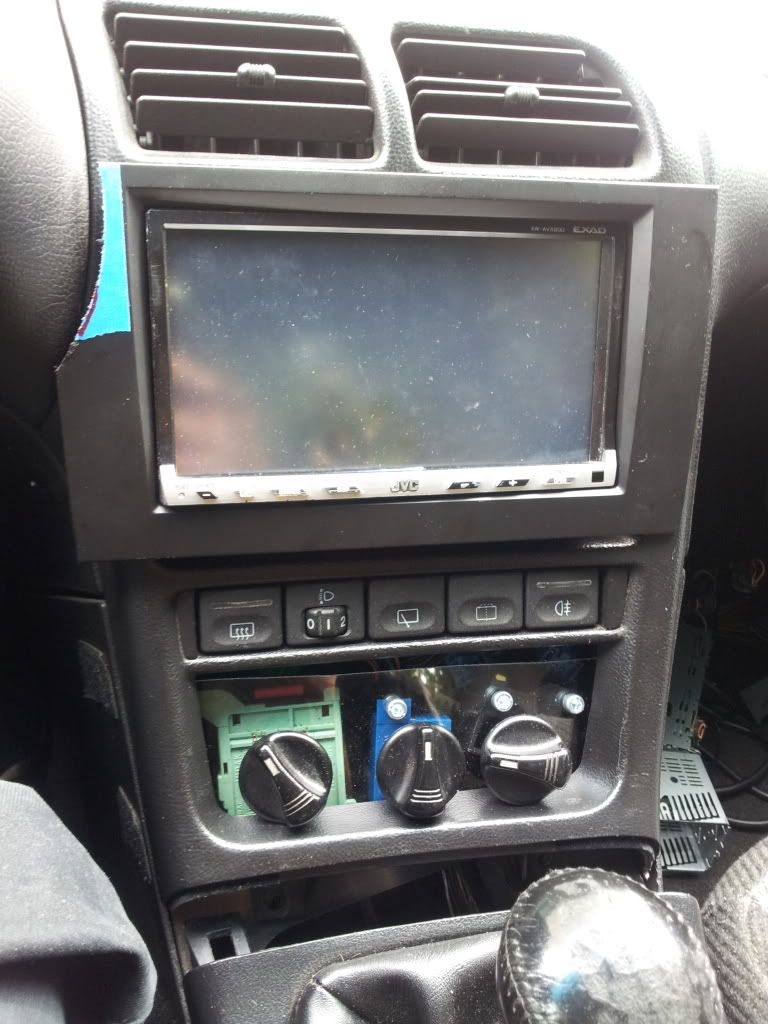

Pose en cours:

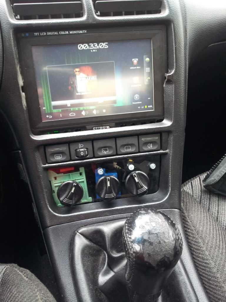

Enfin posé:
Il reste à retravailler les fixations des commandes de climatisation.
Remarque sur le film imitation carbonne:
- J'ai choisi de tester un film de centre auto au lieu du "vrai" di-noc 3m ... ce que je regrette car il est moins conformable et colle moins fort sur les angles.
Ce qui me donne un rendu propre mais pas une finition au millimètre comme je le souhaitais.
Voilà ... vivement la suite !

Du beau travail, l'écran est bien intégré dans la console centrale.
Si tu as plus de détail à fournir sur la central multimédia :D ça m'intéresse
À quand le prochain épisode!? :D
