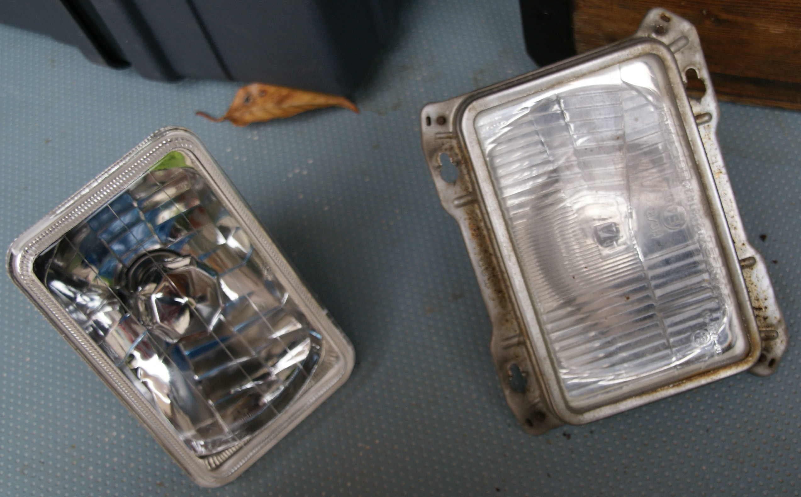

voici d'abord, une fois démontés, l'état d'un phare datant de 1998.. corrosion, usure, saleté. à côté le phare neuf us, commandé 54 euros, reçu en 1 semaine , 4X6 inchs ( 10X15cm )

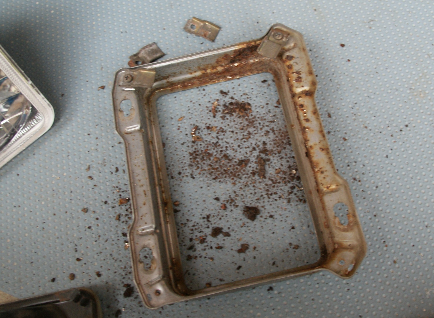

et une fois le phare enlevé, voici ce que çà donne : pas triste..

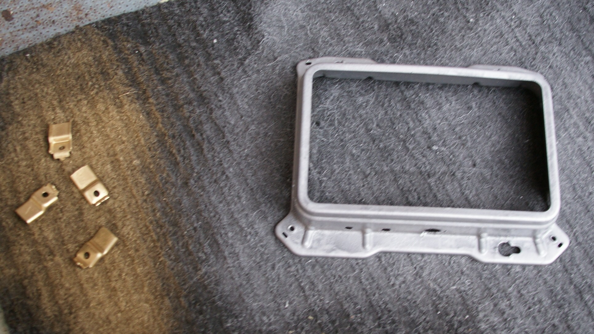

bref, on gratte puis on ponce, on recouvre de peinture ganvanisation antirouille grise ( alu zinc , 3 couches ) et on rebouche avec reboucheur pour métaux ( type silencieux ) les trous de corrosions.

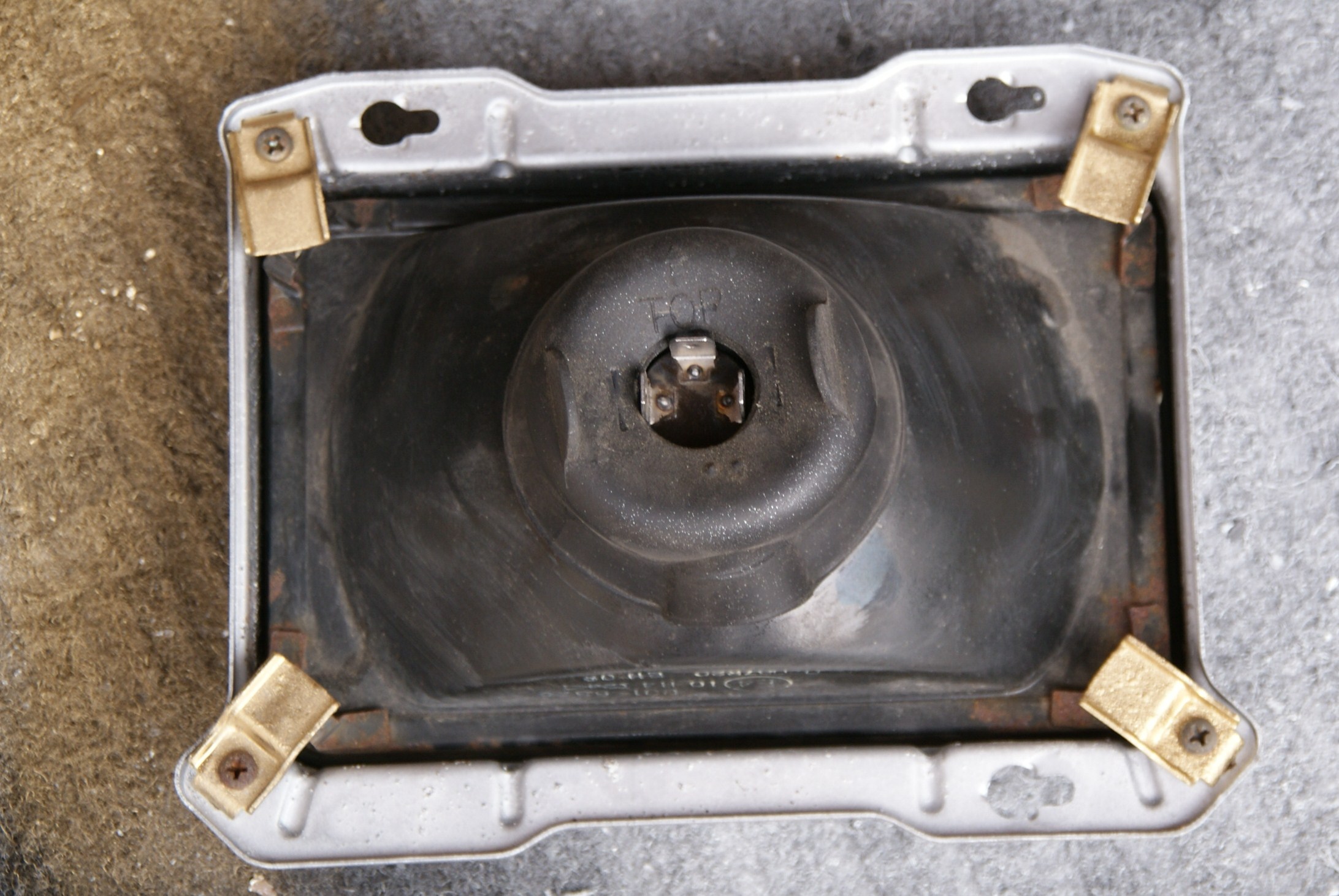

ca donne çà. les attaches phares sont elles repeintes couleur or
voilà le moment le plus difficile: remplacer l'ancien phare par le nouveau.. et là, couic.. le phare US est plus grand que 10X15, il ne passe pas.. deux solutions : écarter l'attache alu ( au risque que cela ne marche pas.. ) ou forcer un peu.. j'opte pour forcer, je n'ose pas déformer l'attache ..
moralité, à peine enfoncer, le phare... éclate en deux ( verre de qualité moyenne ).. 54 euros de perdus.. bref, fini les feux ebaymotors
donc on reprend les anciens : nettoyage à l'alcool à brûler et voilà :

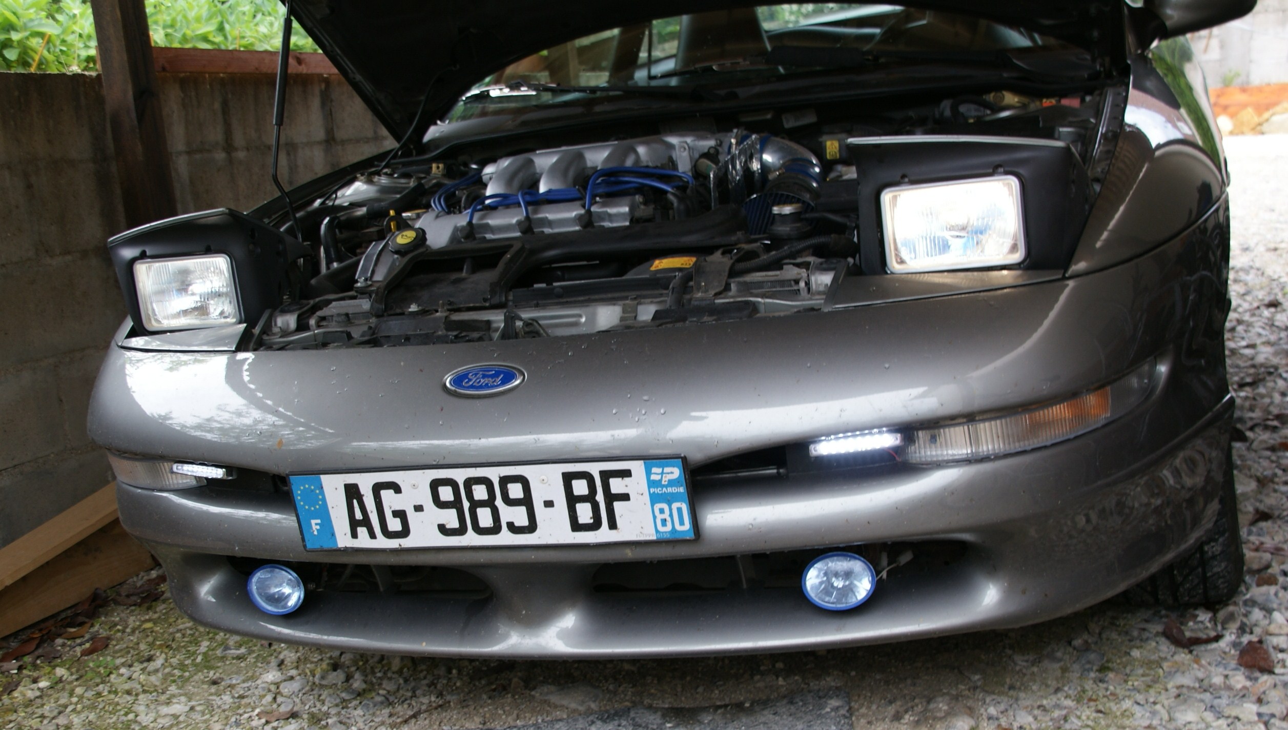

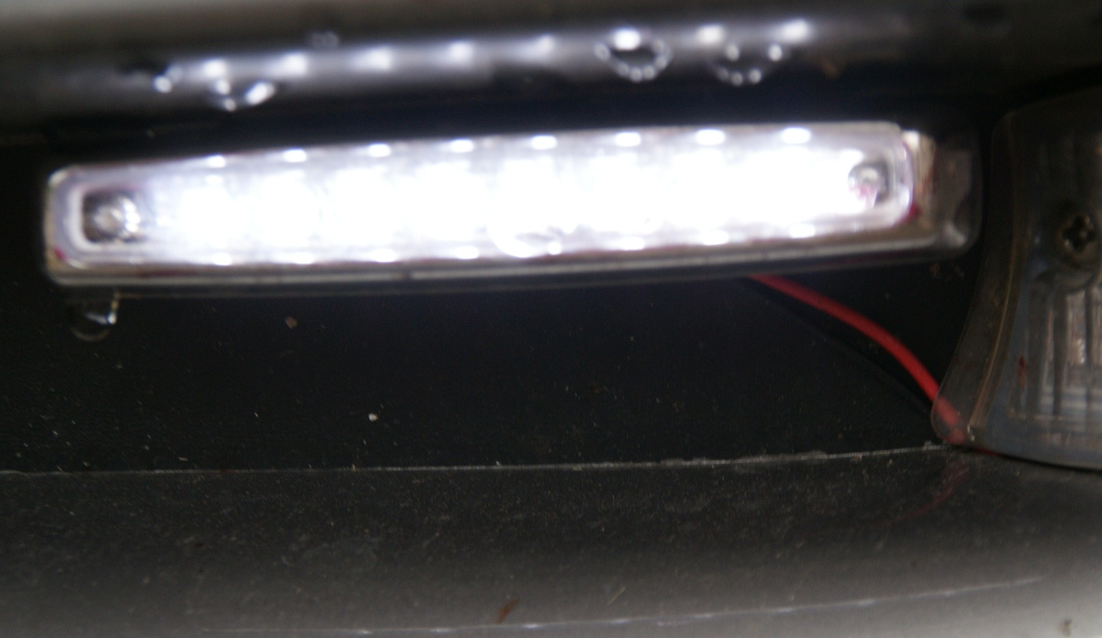

pour les leds placée comme veilleuses : j'ai enlevé le feu de position, j'ai coupé les fils de la veilleuse originelle ( en gardant de la marge au cas ou je voudrai les remettre + dominos + scotch alu imperméable. les leds ( 25 euros norauto au lieu de 40 euros en promo ) sont juste fixées au dessus via deux petites vis. les fils sont cachés dans le pare choc. l'effet est bluffant

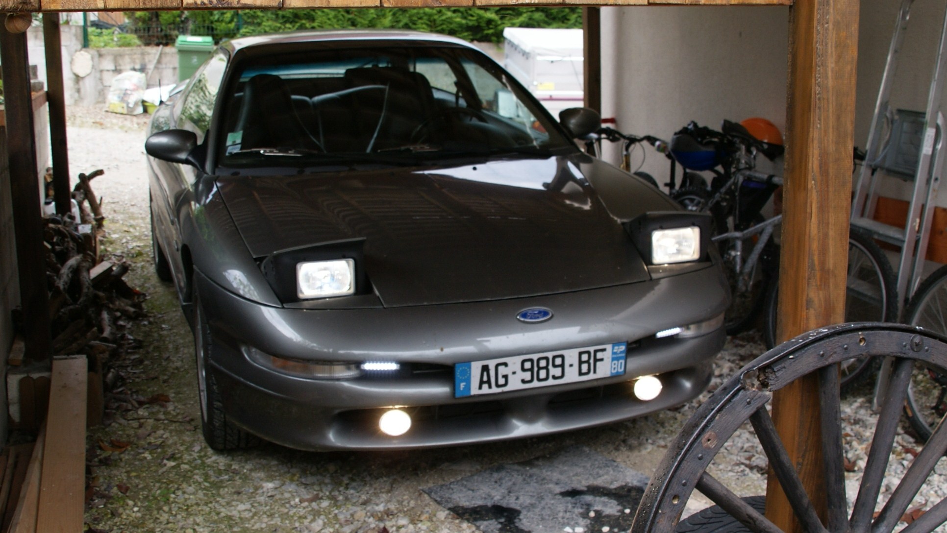

voici voilou le résultat final tous phares allumés :
