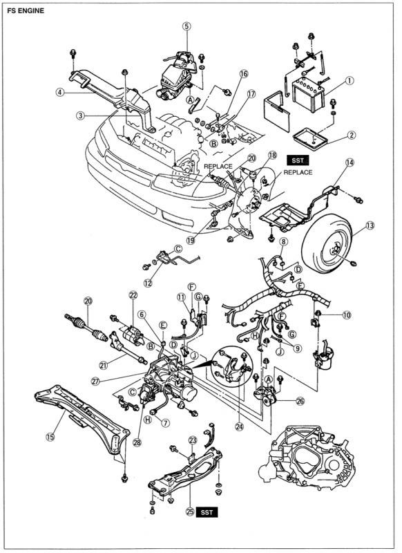

Bonjour, j'ai tout vérifié , ampoule, fusibles...On m'a parlé d'un contacteur de feu de recul.
Est ce que vous pourriez m'en dire plus et ou se trouve t'il .
Merci beaucoup
Ford Probe 16v 28/11/95
Feu de recul 27 Juil 2014 11:16 #167141
Le contacteur de feux de recul est le numéro 7 sur ce schéma (en bas)
, idem sur 16v et v6.
Feu de recul 27 Juil 2014 18:23 #167149
Il est à coté du rond rouge qui entoure le bouchon.
Feu de recul 01 Aoû 2014 13:21 #167198
Tu le dépose, un coup de dégrippant et c'est repartit ;)
Vérifie si tu n'as pas un câble de coupé; j'ai eu le cas... Et si t'en as un coupé, j'ai 2 contacteurs chez moi à vendre ;)
