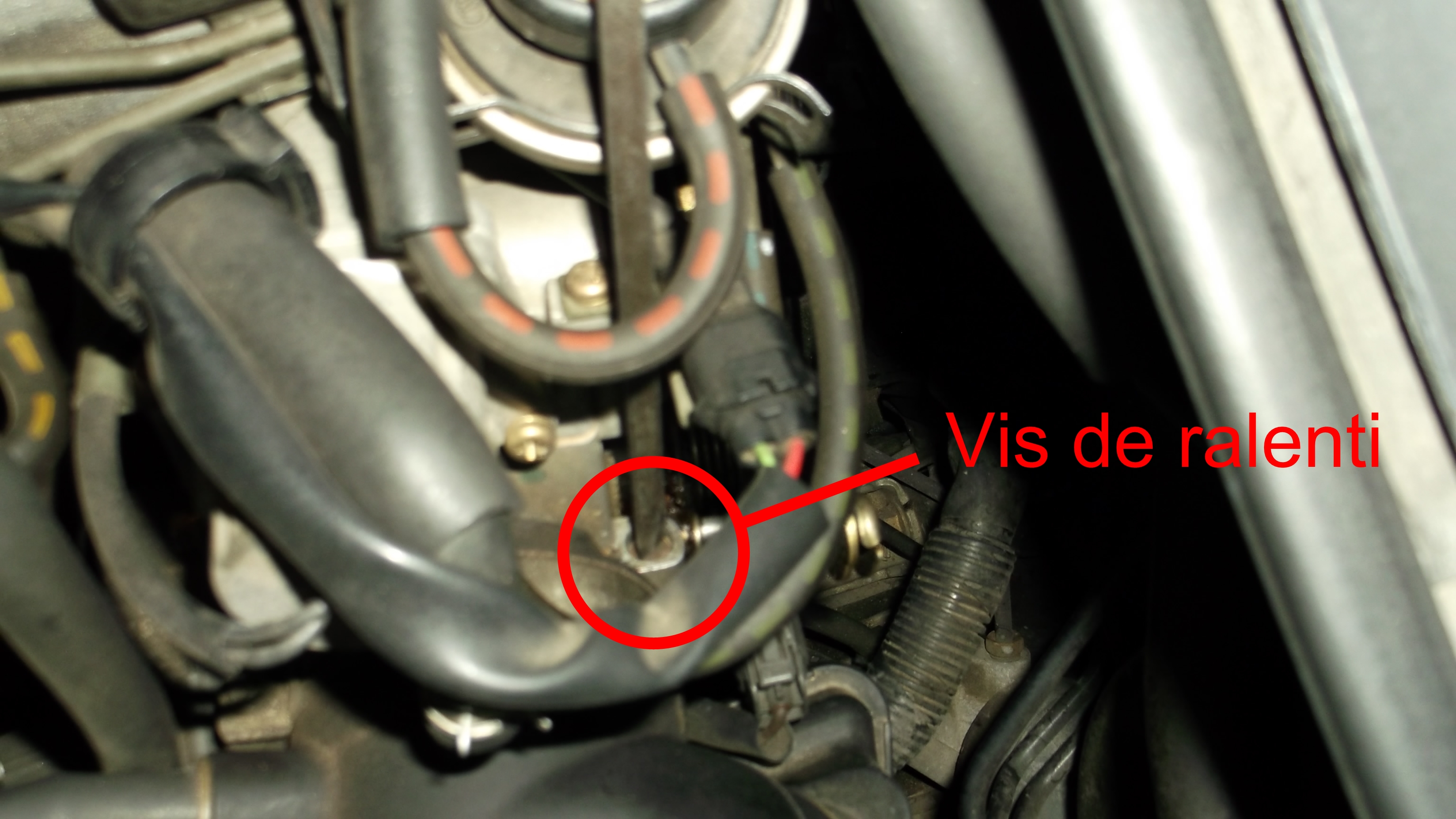

Alors j'ai trouver la vis de ralentis :thup: , et j'ai rèussit à ne pas caler avec le shunt TEN + GND fait sur la voiture , la voiture tourner vraiment mal , puis on commence le réglage avec la lampe strobo j'ai remarquer que le repère été un plus précis que la dernier fois :) :)
Je tourne petit à petit l'allumeur , mais il y'a tout juste un petit problème , je vous l’explique en image :
Alors dit moi si je me trompe , le règlage avec la lampe strobo aient shunter TEN + GND doit être à 12° , c'est donc ou il y'à la flèche verte et le T représente PMH du premier cylindre ! J'ai remarquer que on allent vers les [ ] mon moteur été plus performant que sur al flèche !
A savoir que j'ai du ouvrir la vis de ralenti de 3 tour voir 4 car sa ne tenait pas autrement , mais j'ai donc mit à 12° et reset , redemarrage (shunté ) , puis régler le ralenti , puis à nouveau un RAZ enlever la connexion qui shunter TEN + GND et redémarrage et mon ralenti est plutot pas mal mais il manque de puissance sa me saoule , j’arrête d'essayer de régler l'allumage car le nouveau collecteur arrive et sa changera peut être la donne , à voir !
Voilà pour instant je tiens à vous remercier de m'avoir aider sur cette manip car tout ce qui est éléctrique c'est chaud à comprendre , vous penser pas que peut être mon allumeur à quelque chose qui déconne ? Bougies ( ancienne voiture pas bcp de km ) , faisceau acheter sur ancienne voiture 8mm pas bcp de km non plu !

Pour moi la flèche verte est positionné à + 6° , les + 12° sont bien plus loin après les + 10° dans la partie que tu as encadrée en rouge sur la photo. Tu n'avais pas assez d'avance à l'allumage et de ce fait tu as dû augmenter le ralenti.
Je ne suis pas un spécialiste de la lampe stroboscopique, par contre attend l'avis de Diablus, il connait bien et a déjà fait des réglages sur nos véhicules, il t'en dira plus.

C'es ce que je penssait :marteau: :marteau:
Je me suis trompé niveau orientation , je penssait que du 10 vers T sté 11/12/13 et T , enfaite c'est de l'autre coté T = 0° , que je suis bête !
Tu ma illuminer vers sur mon doute , c'est bien ce que je penssait là ou y'a le rouge c'est 11/12/13/14 et pas l'inverse ( 5/6/7/8 )

Et bonne nouvelle mon calage d'allumage ainsi que mon ralenti sont actuellement à leurs place respective :D
J'ai réussit à redonner puissance et reprise à ma bibine grâce à toi Jack et les autres membre qui m'ont aider avec leurs savoir :thup:

Pour caler l’allumage de votre 16V au cas ou vous sentez que vous n'avez pas du tout de puissance , les reprises faibles et un ralenti qui ne tient pas ! Vous pouvez jeter un œil sur le calage de la bobine d'allumage en espèrent que le problème vienne de ce coté !
Ce que vous avez besoin :
:arrow: Lampe strobo
:arrow: 5 cm de fil en cuivre
:arrow: tournevis cruciforme ou plat pour régler la vis de ralenti, pour l'année 94 = tournevis plat.
:arrow: cliquet avec rallonge et douille de 13 mm
Donc on commence avec un moteur à chaud jusqu'au déclenchement du ventilo , puis avec le petit bout de 5cm de fils en cuivre on l’insère dans les trous TEN + GND de la prise diagnostique près de la batterie , ça aura pour effet de shunter le Calculateur , le ralenti et l'allumage ne seront donc plus en charge par le Calculateur mais par action " mécanique " du bon terme !
On démarre le moteur et si on cale avec le ralenti, on vient ouvrir la vis de ralenti (dévisse) pour que le moteur tienne ( j'ai eu ce cas j'ai donc ouvert carrément la vis :lol: c’était le seul moyen )
Si on redémarre le moteur et que le moteur a un ralenti assez merdique au point de caler, on laisse et on prépare notre lampe strobo , on pince le + sur la borne + de la batterie et de même sur le - , on prend la pince qui transformera l'électricité qui passe par le faisceau en lumière sur le premier cylindre donc le premier faisceau qui va sur la bougie !
Une fois cette manip faite on jettera un coup d’œil sur le pignon du vilebrequin en étant à gauche de la voiture , on dirige la lumière en trouvant une bonne position pour voir si le repère est au bon endroit , il doit être +12° pour que l’étincelle puisse donner une bonne explosion sur les cylindres à +12° mais ça veut dire quoi ? Une image vaut plus que mille mots non :)
Si le cran situé sur la poulie du vilebrequin en jaune n'est pas sur le trait rouge +12° situé à gauche on procède au réglage , on prend notre cliquet avec rallonge et on desserre les 2 boulons de 13 de l'allumeur , dévissez à peine, histoire de le tourner facilement à la main, moteur tournant ! Une fois que les boulons seront assez desserrés mais pas trop, on place à nouveau notre lampe sur le pignon du vilo et on tourne l'allumeur coté gauche ou droit mais doucement /!\ , vous verrez le repère se balader quand vous tournerez votre allumeur !
On essaye de mettre à +12° et une fois réussit on resserre les 2 boulons ! Votre moteur doit tourner plus rond à présent :thup: mais il ne manque plus que régler votre ralenti, si vous avait dû desserrer la vis de ralenti pour pouvoir être capable de maintenir le moteur au ralenti avec le shunt mis en place.
On demande à un ami de se mettre sur le siège conducteur et vous, vous dévisser la vis petit à petit jusqu'à ce que votre ami vous disent que l'aiguille est à 750trs/m , puis on laisse. :thup:
On coupe le moteur, on redémarre avec le shunt toujours dessus on regarde comment le moteur travaille puis on éteint à nouveau le moteur , on retire la borne moins (-) de la batterie, et on appuie sur la pédale de freins pendant 20 secondes, cela fera un reset du Calculateur qui oubliera les anciennes données et actualisera avec les nouvelles données que vous avez effectuées sur la voiture, on rebranche la batterie et on enlève le shunt qui était posé sur la prise diagnostique !
On essaye sur route et normalement votre calage d'allumage a été pris en compte par votre Calculateur et vous retrouverez le plaisir de conduire à nouveau votre bibine avec un beau sourire :thup:
