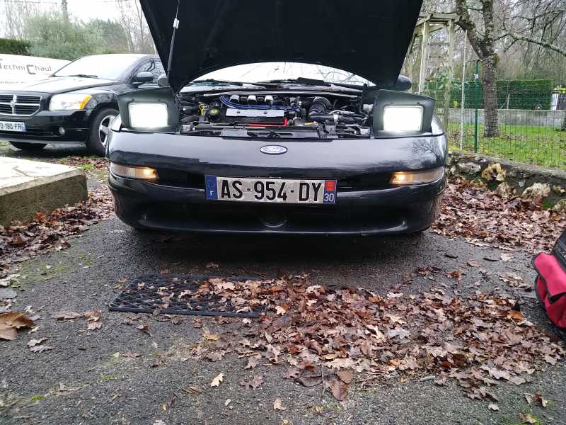

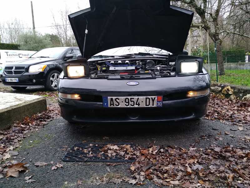

Voilà montage effectué, a voir en pleine nuit ce que cela va donner
On voit déjà une net difference
Test et Avis Ampoules H4 à LEDs 15 Déc 2019 19:30 #182785
Effectivement la différence est bien visible d'un phare à l'autre.
Comme tu dis : On va attendre les résultats sur route la nuit.
Merci pour ce 1er test. :thup:
A bientôt... :wink:

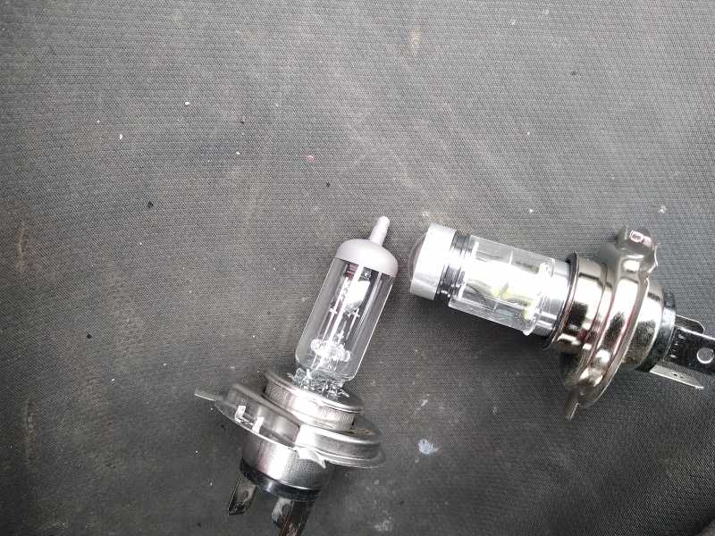

J ai pas encore rouler de nuit avec mais je pense que ses ampoule précisément ne conviennent pas car il n y a pas de refroidisseur et et je doute que le résultat soit a la hauteur, le faisceau lumineux n est plus respecté ca éclaire mais la diffusion est moin net, a voir quand je l utiliserai de nuit, mais je pense en recharger et en mettre avec un refroidisseur intégré et peu etre plus puissante.
Test et Avis Ampoules H4 à LEDs 17 Déc 2019 17:28 #182797
  • Messages : 3289
Bon j ai fait un p'tit tour et sincèrement les ampoule que tu as mis en lien jack elles sont pas adapté du tout. On voit encore moin que les halogène, je pense qu elles sont plutôt prevunpour des longue porté ou anti brouillard. Je vais de suite en commander d autre mais avec le refroidisseur cet fois ci.
