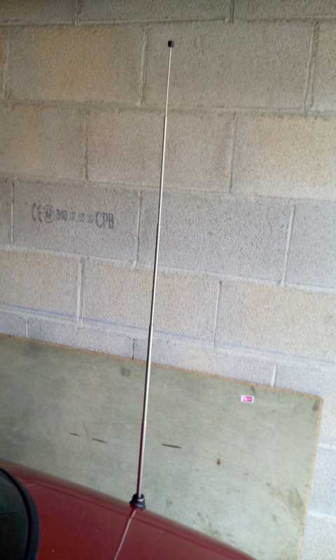

demi-reussite, j'ai changer mon antenne (et pris des photos car c'est complexe quand on n'a jamais fait ).

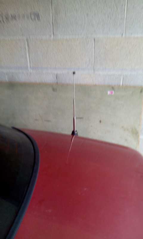

Problème : l'antenne sort à 100 % quand je mets le contact, mais quand je coupe elle ne rentre qu'a moitié ! :cry:
sortie :
Quelqu'un a une idée ? Si la courroie de l'antenne ne rentre pas bien dans le moteur, pourquoi sort-elle impeccablement ?

Quand elle s'arrête de descendre, le moteur continue-t-il de tourner? Si oui, tu dois l'entendre. Si le moteur s'arrête, il doit y avoir un réglage de butée ou quelque chose qui signifie au moteur de s'arrêter, il faut peut être chercher de ce côté. Je ne me souviens pas du fonctionnement interne, mais tu peux essayer d'autopsier celle que je t'ai envoyé, la crémaillère plastique dedans est cassée donc le moteur tournait sans arrêt.
Antenne 08 Mar 2015 16:39 #170918
  • NOLIVE52
  • Messages : 244
lors de la descente, le moteur s'arrête brusquement (d'où le petit bout d'antenne non rentré). Sur la tienne, la courroie de l'antenne est quasi inexistante. ras le bol, je redemonte mais pas avant le week end prochain :roll:
peut-être la courroie de l'antenne trop longue (mais là j'attends la réponse du contructeur de l'antenne, car si on enlève un bout de la courroie ça risque de ne plus marcher du tout :mad:
Antenne 28 Mar 2015 10:27 #171391
  • NOLIVE52
  • Messages : 244
je confirme que la courroie de l'antenne était bien trop longue (environ 25 cm)
malgré que le service technique aux USA jurait à genoux qu'il ne faut pas couper cette courroie, je l'ai fait quand même.
Et maintenant l'antenne rentre et sort pile-poil. :rire:
