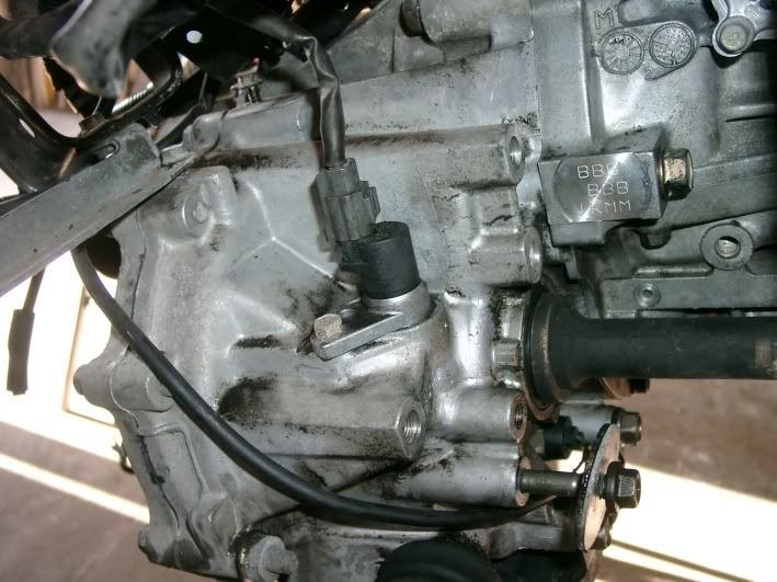

J'ai un ami probiste qui a son compteur kilométrique qui ne marche plus ,j'ai essayé le mien et pareil :chut: .
Ou je peux regarder ? il y a une sonde je crois sur la boite non, je ne sais plus et je n'avais pas envie de mettre en dessous dans la me...pour voir lol

hello mon ami, oui il y a une sonde, elle est vers le demarreur, pas tres accessible :s

Une sonde verticale sur le dessus de la boîte, à peu près à la verticale de la boîte sous le coude d'admission avant le papillon.

Oki merci les copains Ça tient avec une seule vis et c'est un peu enfoncé non ? Je sais plus trop depuis le temps lol.

Oui, juste une vis. Avant de démonter vérifie les deux fils de la prise, le problème est souvent là.
