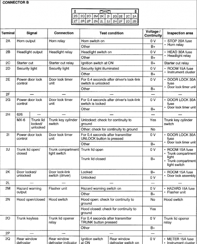

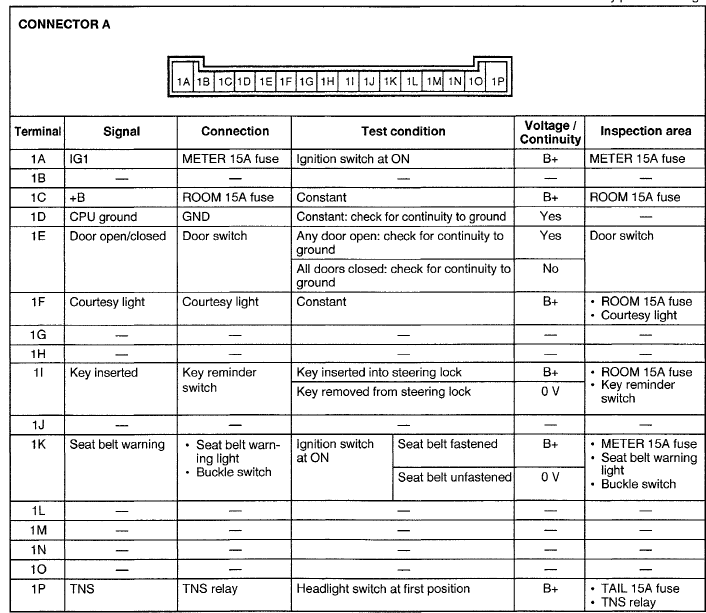

2 brown / parking light input : sur le CPU (le bordel où il y a les fusibles devant), connecteur 1, broche 1P, fil orange/argenté

5 red/black / - door trigger input : CPU/A/1E (voir au dessus), fil rouge/blanc

9 violet/black / trunk trigger input : CPU/B/2J, fil bleu argent
