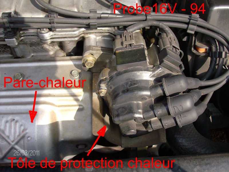

Beaucoup de module d'allumage, appelé aussi module électronique pièce intégrée dans l'allumeur ont été en surchauffe suite au retrait du pare-chaleur. En photo mon allumeur S1 d'origine 240 000 km

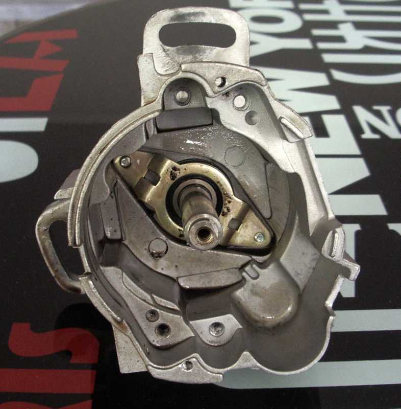

Nouvel épisode peu après mon post précédent dans l'affaire de mon allumeur (le fofo n'était plus opérationnel pendant un moment, du coup je poste maintenant) : j'ai changé pour un tout neuf, mais j'ai constaté une agréable odeur d'huile brûlée dès que je mettais la ventilation lorsque je roulais. Il s'avère qu'un joint n'est pas étanche à l'intérieur de l'allumeur (cf. le joint du fond sur la photo, un peu caché). Du coup, l'huile suintait sur le pare-chaleur et coulait sur le moteur -__-
Recontacté, le vendeur (ebay bien noté, pourtant) fait le mort. Mon garagiste a refait un allumeur en transférant toutes les tripes du nouvel allumeur dans l'ancien. Nouvelle découverte : mon ancien allumeur n'avait donc pas de pare-chaleur, mais il ne risquait pas d'en avoir vu que les trous n'étaient pas fait pour pouvoir en visser un !
Il a fallu percer et tarauder pour le mettre. Cette fois le problème semble réglé, mais une réflexion : soit un ancien proprio avait déjà changé l'allumeur par celui-ci sans pare-chaleur, soit la voiture était d'origine sans...

Cette tôle de protection posée d'origine est bien visible en dessous de l'allumeur, je pense que ton allumeur n'était pas d'origine et a dû être changé. Cette tôle de protection est très utile pour la longévité de l'allumeur, ainsi que le pare chaleur qu'il n'est pas conseillé de retirer.
Voici l'allumeur S1 d'origine d'une Probe 16V 2.0L année 94 - 250 000 km.
