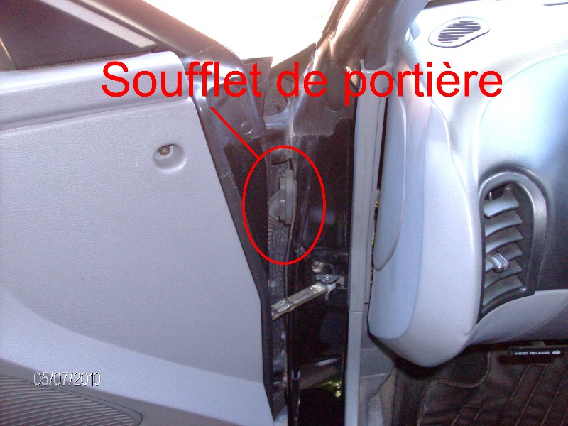

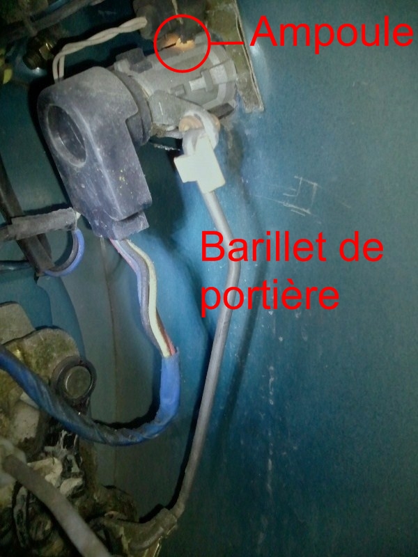

Il faut débrancher l'arrivée du +12v qui va dans le barillet de la portière, puis au moteur de fermeture de la portière coté conducteur, ces fils vont ensuite dans la centrale sous le tableau de bord en passant par les soufflets de portières, suivre le +12V..
Le fil +12V une fois débranché, ta clé de contact fonctionnera simplement en mécanique et n'agira pas sur le moteur de l'autre portière, voir aussi le coté portière passager.
Bon courage à toi.
Cette photo te permet de voir la couleur des fils qui arrivent au barillet de portières. Si tu débranches le +12V tu n'auras plus d'éclairage dans la serrure, mais ce n'est pas bien grave. A toi de voir..
Tu retrouveras les mêmes fils qui circulent dans le soufflet de portières qui se démonte.

les ampoules je les vois elles sont toujours allumées si ça se trouve se sont elles qui me vides ma batterie merci la c'est cool
