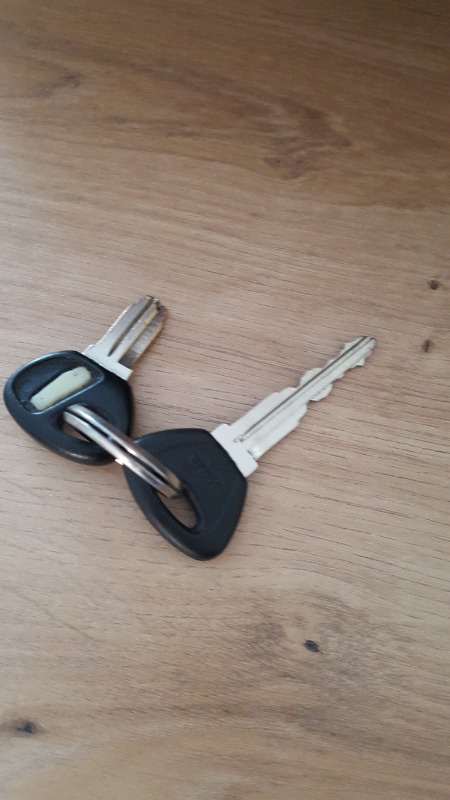

Bonsoir, j'ai le cas similaire. La cle cassée( et la seule), j'avais fait refaire des cles, et pour demarrer je colle les deux cles. Une fois en route il n'y a plus besoin qu'elles soient collées. J'ai eu une courte periode ou j'avais planqué la cle cassée pucée, sur le neiman, mais je me sens plus rassurer de l'avoir sur moi!
La photo qui va avec !!!😉😉😉😉😉

Le mieux serait de trouver des clefs vierges avec l'emplacement pour la puce!
.A+
Voyant orange avec une clef 21 Jui 2021 12:12 #184802
je n'ai aucune info sur la puce ...... il y a eu un cordonnier/ clé minute qui m'a dit qu'il pouvais me faire des clés pucées, à condition de lui laisser ma clé. Mais je n'ai qu'une seule puce et qui fonctionne, j'ai eu peur qu'il me la grille !!!!! mais ton idee, clymeric, me plait vraiment !!!
Voyant orange avec une clef 21 Jui 2021 13:32 #184803
Une cordonnerie / minute équipée du système de reproduction de puce, copie le code de la puce et recopie ce code sur une nouvelle puce vièrge, ce travail est rapide.
l'Idée de clémeric est excellente, il faut simplement une clé Mazda avec un compartiment pour y mettre la nouvelle puce et le tour est joué. Je comprends que ptimarc a eu la crainte qu'on lui grille sa seule puce, ou qu'une fausse manœuvre lui efface le code.
Les modèles simples de clé Mazda sans puces étaient pour les Probe ayant le transpondeur Bosch avec la télécommande Bosch.
