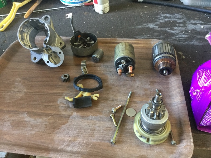

Démontage démarreur 2.0L 16V 95 17 Déc 2021 16:47 #185479
Ça donne ça une fois démonté..

Merci à Flyludo pour sa photo, une ou des photos sont toujours utiles. Merci à vous. :
