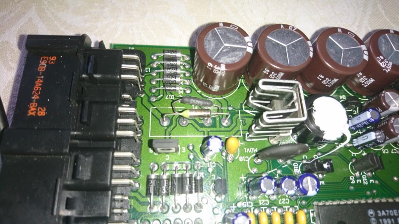

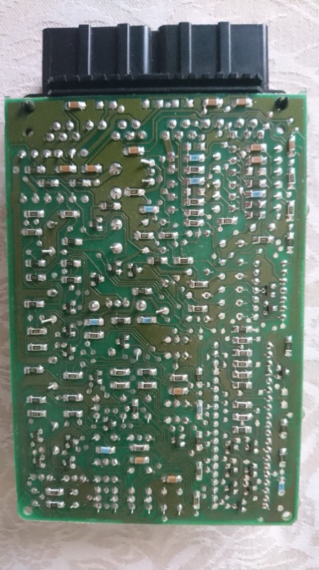

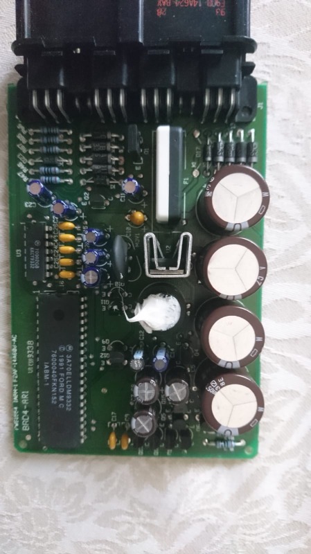

Effectivement je viens de regarder l'emplacement de ce fameux fusible et il a dû griller car il n'y a pas de continuité avec l'ohmmètre.
Concernant les capteurs j'ai la même valeur de résistance pour les trois et chacun d'eux à une borne reliée à la masse. C'est bien normal ?
Est-ce qu'il y a un schéma électrique ou des valeurs à obtenir sur le reste du faisceau au niveau des airbags ou du boitier ?
Ci-joint les photos.
Merci pour les renseignements.
Problème airbag code défaut n°13 16 Mai 2022 17:45 #186357
A première vus rien ne me choque, juste l'espèce de pâte blanche que je n'ai pas, mais j'imagine que cela ne viens pas du composant donc bon ?
Le fusible c'était a prévoir, c'est une sécurité, en cas de défaut il casse pour pas qu'on se mange les airbags dans la tronche
Faut trouver le court circuit ... déjà tu peut commencer par vérifier toutes les connectiques airbag que tu trouve, voir si elle sont pas oxydée par exemple, le volant pas la peine d'y touché, la il faut se concentré sur les capteurs et le boitier airbag car le soucis viens avant même le fonctionnement des modules airbag
Je ne trouve pas de schématique pour la connectique airbag par contre ...
J'ai retrouvé ça dans un de mes anciens sujet, quand mon boitier airbag me faisait des soucis :
ça peut t'aider pour vérifier si t'a pas un court circuit a la masse sur le boitier ainsi que sur les connectique qui vont sur le boitier techniquement

OK merci je vais contrôler ça.
Sinon ça ne peut pas avoir grillé sans raison ?
On dirait du silicone, c'est mou.

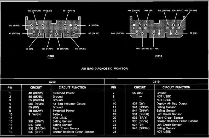

J'ai regardé les deux prises qui se branchent sur le boitier. La C209 correspond bien mais les branchements sont très différents sur la C210. Deux capteurs de collision sont reliés sur la C209 et un seul sur l'autre. Je n'ai pas compris à quoi correspondent les Safing Sensor, c'est quoi comme type de pièces exactement ? Je n'ai pas toujours la même chose, parfois une continuité avec la masse et avec d'autres un circuit ouvert. C'est peut-être la cause de mon problème...
Problème airbag code défaut n°13 17 Mai 2022 12:08 #186363
Alors la je ne serais pas te dire ce que sont les safing sensor .... il faudrait trouvé un schématique complet du système d'airbag, mais je n'ai pas encore trouvé
edit :
regarde de ce coté : www.justanswer.com/ford/3qrhr-f150-airba...ift-first-start.html
le mec dit que si un des fils épais en noir est a la masse, cela cause l'erreur 13
