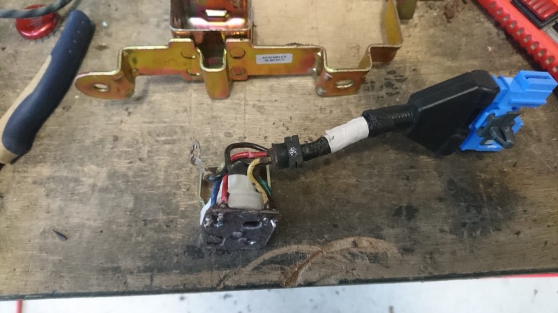

Il y a effectivement un problème de masse car tous les éléments sont bons individuellement et l'ABS ne fonctionne que quand le temps est humide sinon il trouve un problème de capteur. En contrôlant la continuité de la masse on ne trouve rien. Le collègue penche pour un fil abimé dans le faisceau ou peut-être un souci de cosse comme évoqué plus haut. J'ai démonté tous les boitiers pour bien voir s'il y avait quelque chose de mal fixé ou oxydé mais rien. C'est vraiment prise de tête...
En dernier lieu il restera le boitier airbag lui-même qui peut être en cause. Le fusible thermique est neuf mais difficile de tester le reste.
On a démonté le Safing Sensor avec le collègue. Dans la partie blanche il y a un aimant et une bille qui vient fermer le contact en cas de choc pour confirmer l'information des capteurs de collisions. La bille revient en position normal après le choc si le véhicule n'est pas pulvérisé !
Le circuit est doublé, les fils bleu et rouge sont reliés à la même borne tandis que le jaune et le vert à l'autre borne.
Merci pour les conseils en tous cas.
