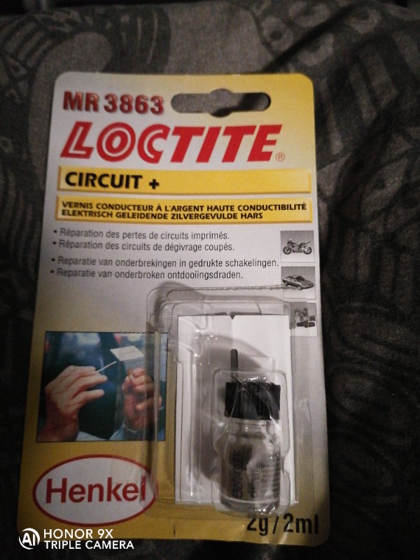

Pour avoir eu le même problème sur un de mes véhicules, j’ai utilisé de la Loctite 3863 pour réparer le faisceau et avoir de nouveau un dégivrage efficace sur la totalité du pare brise arrière. C’est simple et rapide a utiliser . Bon week-end à tous

L arrivée que J ai recolle à été fait avec l'octite MR3863
Je vous envoi 1 photo dans l après-midi de ma réparation
