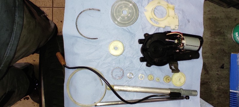

Antenne électrique 27 Jan 2024 23:30 #189223
Salut moi aussi mon antenne n'est plus en fonction, j'ai la bande cranté qui est cassé.
J'ai démonté la totalité de l'antenne nettoyer et regraissser mais vu le morceau manquant elle ne redescend pas.
Y'a t'il un lien pour remplacer que la tige cranté ?
Antenne électrique 28 Jan 2024 04:44 #189224
Salut a toutes,tous,
C'est le problème des antennes,c'est la bande cranté qui casse,je pense la seule solution si tu veux garder ton antenne d'origine,c'est de démonter une autre antenne pour prendre la bande cranté et la remettre sur 5on 1n5enne,la plupart des antennes rétractable on le même système de rétraction,memeles neuves ,la bande cranté est la même partout,.mais bon,une antenne neuve coûte 25 euros,c'est quand même plus simple et peu coûteux d'en mettre une neuve.
Apres je comprends aussi que tu veuille préserver ton antenne d'origine ,c'est sur qu'une neuve ne seras jamais la même,c'est a toi de faire comme tu le sent il a 5rente ans,dans les casse auto,se genre d'antenne étais courante,,donc faciles de trouver des morceau pour réparer la sienne, maintenant c'est moins facile,mais en achetant une neuve et en la démontant,tu doit pouvoir chopper la bande cranté puis la remettre sur ton antenne d'origine

Antenne électrique 01 Fév 2024 21:10 #189232
perso j'ai acheter un brin avec la bande cranté que j'ai donc réinstallé comme il faut dans l'antenne d'origine et ça marche nickel (:
