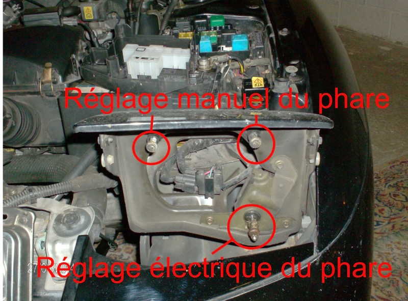

Je lance ce sujet sur le réglage des phares car c’est ce que j’ai entrepris de faire aujourd’hui avec les bons conseils glanés sur le Forum .
J’ai repris la méthode et le schéma fourni par Jack_Clint et j’ai une question .
Il y a bien 2 vis de réglage en haut de chaque phare.
La vis de réglage qui est située côté extérieur de la voiture sur le haut du phare m’a permis de régler la hauteur du faisceau lumineux à la bonne hauteur sur le mur (0,66cm) mais lorsque je vis ou dévisse celle qui est côté intérieur il n’y a aucun effet sur le faisceau .
Du coup ,je me demande à quoi elle sert ? Est ce qu’elles sont couplées? J’ai regardé dans le Haynes mais je n’ai rien trouvé sur l’action de l’une ou l’autre vis .
Est ce que j’ai raté un truc ?!
Merci à tous pour votre aide et bonne soirée

Je remet les illustrations de Jack_Clint qui m’ont permis de faire le réglage

Salut Flyludo et tous,
La carcasse métallique du phare escamotable doit se retrouver devant la rondelle métallique.
Quand tu installes ton phare, il faut le pousser de façon à ce que les 3 rondelles se retrouve à l'arrière du phare, tu dois avoir les 3 vis devant uniquement, sinon tu visses dans le vide, rien ne se passe, tu ne peux rien régler. Je pense que tu dois avoir une rondelle celle qui est vers l'intérieur de la Probe qui n'est pas à sa place. ;)
Je pense que c'est ça, ça fait plusieurs années que je n'ai pas démonté le phare, profites en pour huiler le piston.

Merci pour ta réponse Jack_Clint .
Je pense que mes phares sont bien « installés «  avec les 3 vis devant et la rondelle derrière.
Je vais tester mon réglage de faisceau demain matin en allant au boulot et je verrai bien ce que ça va donner .
J’ai commandé de nouvelles ampoules , Philips Racing Vision GT200 , que j’installerai en fin de semaine prochaine et je reprendrai les réglages et graisserai les vis a ce moment .
Je pense que la vis côté intérieur permet de régler le faisceau n latéral mais pour le moment ce n’est qu’une supposition.

Réglage hauteur des phares avant 20 Jan 2024 10:39 #189186
Le réglage de la hauteur des phares se fait en étant remontés au maximum avec la molette de réglage intérieure.
On doit juste pouvoir les abaisser électriquement avec la molette de réglage en cas de charges lourdes dans le coffre, le CT surveille ceci pour ne pas qu'on éblouisse les véhicules roulant en sens inverse.

Jusqu’ici je roulais avec des ampoules Philips racing vision +150% jusqu’à ce qu’une ampoule grille cette semaine et j’étais content de l’éclairage qu’elles procuraient.
Grâce à tes infos j’ai réglé mes phares et j’ai pu constater ce matin que c’est bien meilleur qu’avant !
Plus qu’à attendre l’arrivée des nouvelles ampoules racing vision gt200 ( ça fait tout de suite compétition 😆!) et refaire un réglage .
