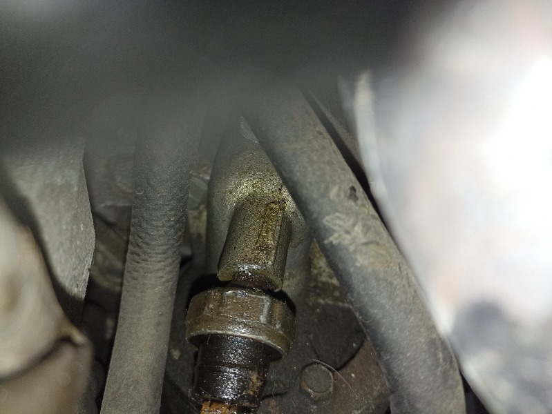

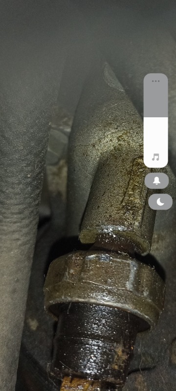

Quelqu'un aurait une technique pour démonter cette satané sonde sans tomber le collecteur ?
C'est sur un V6 de 95, douille de 27 c'est trop gros, 26 trop petit.
(J'ai essayé le lubrifiant pour les plus rigolos d'entre vous, mais NIET)
C'est un 6 pans pourtant

c'est du 26.75mm (pas d'équivalent en pouce), donc clef a molette

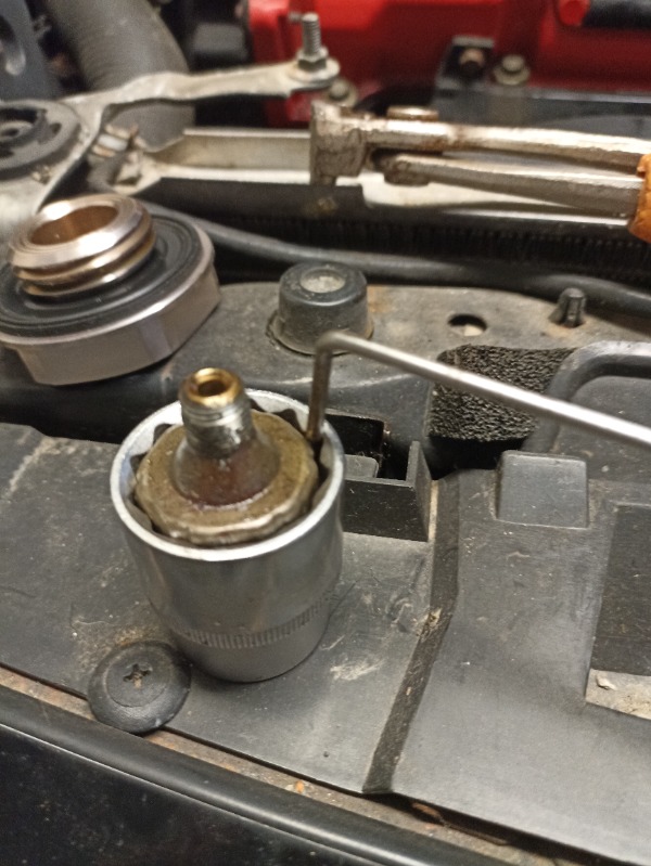

Bon, j'ai réussi .
Voilà l'astuce si besoin.
Douille 27 12 Pans, moi j'ai utilisé cette petite tige coudée a coincer entre les deux mais un petit clou ferait l'affaire.
Les capteurs neufs sont en douille longue diamètre 22.
