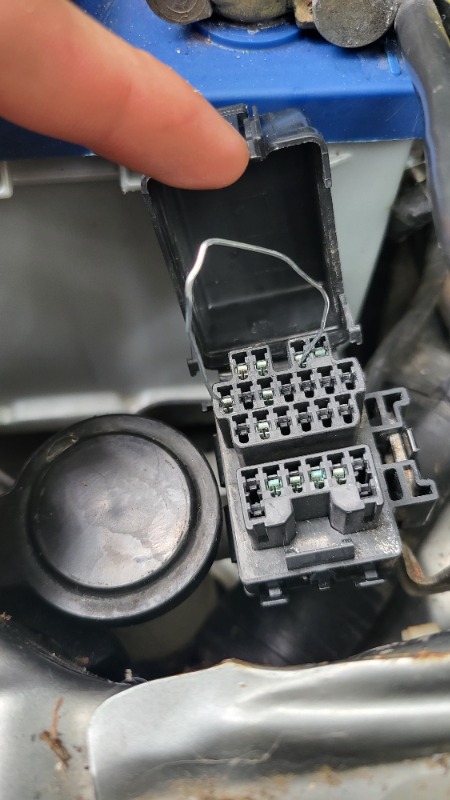

    Pour l'ABS, j'ai SHUNTER avec un trombone contact éteint les bornes GND et TBS de la prise diag, et en mettant le contact le voyant ABS ne clignote pas. J'ai donc essayé une seconde avec cette fois-ci du câble de cuivre (car je pensais que le trombone ne faisait pas le pont) et c'est le même résultat..

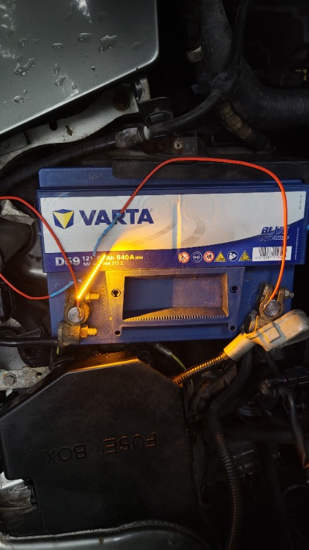

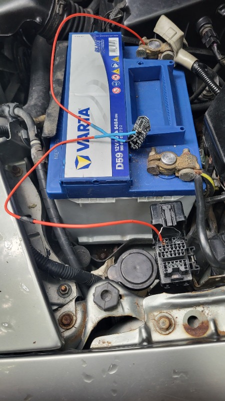

    Après j'ai tenté un diag classique sur les bornes GND / TEN (trombone ou câble de cuivre). J'ai commencé par mettre une led de guirlande entre le + de la batterie et FEN, je me le contact et rien ne se passe. La j'ai trouvé la raison, la led fonctionnait en 3V et pas 12V donc quand je branchais la led au + et - de la batterie elle ne s'allumait pas.
    J'ai réessayer avec cette fois-ci un vieux clignotant tuning (bande led) qui lui fonctionne en 12V. Encore une fois en mettant le contact la lumière ne s'allume pas du tout. Bien sûr les polarité sont respectées. (je vais essayer de mettre le max de photo en pièce jointe)

    Photo 2 : SHUNT pour l'ABS
    Photo 3 : SHUNT pour diag classique sans la led/multimètre
    Photo 4 : fonctionnement de ma LED sur la batterie
    Photo 5 : branchement complet LED + SHUNT GND / TEN

    Ça m’étonne pas !!
    Tu as de l’oxydation partout 😩dans ta prise diag.
    Débranche ta batterie et nettoyant contact avec brosse métallique ou laiton.

    Effectivement ! Je n'avais même pas remarqué mais quel idiot je suis.. En photo ça se voit beaucoup mieux qu'en vrai, merciii
    Edit : Je viens de nettoyer au nettoyant contact + brosse métallique, toujours aucun résultats (abs et diag classique)

    Il te faut un led de très faible intensité.
    Je me suis servis d’une ancienne ampoule de guirlande de Noël pour faire mon testeur .
    Sinon il te faut un voltmètre à aiguille

    Moi je le fais avec ce genre de leds :
    fr.aliexpress.com/item/1005006221612156.html
