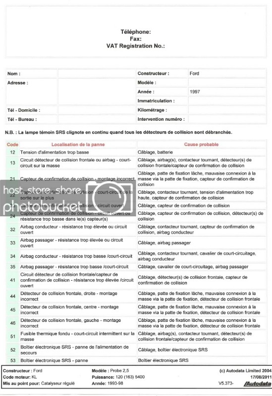

Je ne trouve pas la liste des codes erreur de l’air-bag🤔
Merci pour le retour.
Au passage le code est 31 (je pense à un condensateur sur la carte)
Code air-bag 23 Juil 2024 10:18 #190083
Voila pour toi :)
Il n'y a pas de code erreur 31
