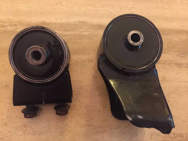

Une nouveauté, je viens de finir de fabriquer mes silents blocs de boîte de vitesse moi-même.

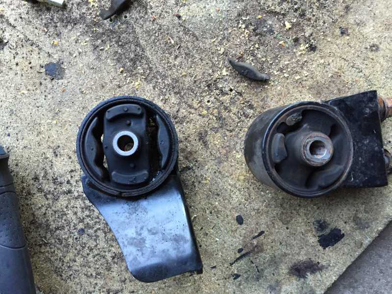

Je m'explique : avec mon embrayage en stage 2+, l'engagement est assez brute et sec, ce qui causait un mouvement excessif du moteur en rotation. Les silents blocs censés compenser ça sont principalement les 2 centraux pris sur la boîte de vitesse à l'avant et à l'arrière.

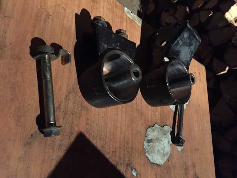

J'en ai donc récupéré 2 HS, viré le caoutchouc:

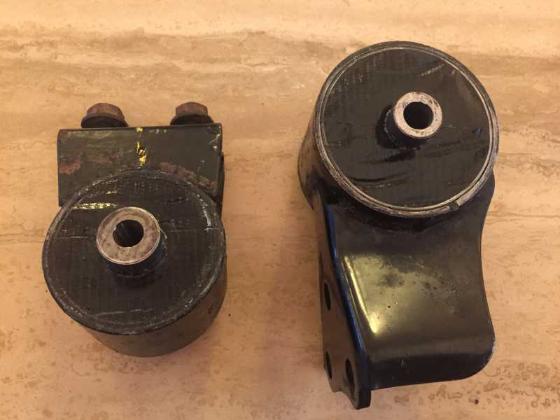

J'ai ensuite fabriquer un genre de "moule" pour maintenir l'axe central à sa position exacte (parfaitement centré) ainsi qu'à assurer l'étanchéité pour pouvoir couler de l'uréthane liquide (polymère plus performant que le caoutchouc), ce qui n'est pas facile et m'a pris toute mon ingéniosité et quelques heures de travail.
Je n'ai pas pris n'importe quel uréthane, il fallait qu'ils résiste aux conditions auxquelles il serait exposer, tienne sur le métal, et surtout qu'il ai la bonne dureté. La dureté de ce type de matériaux, comme le caoutchouc et autre se mesure sur une échelle.
Les silents blocs d'origine sont autour de 60A et ne sont pas pleins (il y a des vides).
Du 94A dans ce type d'usage n'est que pour des voitures de courses où le confort n'est pas un critère, seulement la performance.
J'ai donc visé un intermédiaire, je suis en 80A.
Voici le résultat :
2 jours de séchage complet, monté hier, et premier verdict très satisfait! Je détaillerais plus le retour d'expérience après avoir roulé plus longtemps avec.

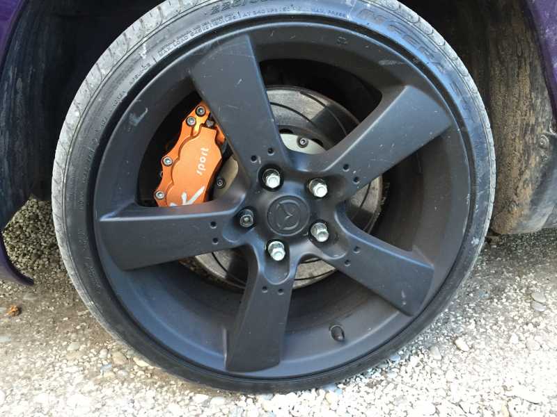

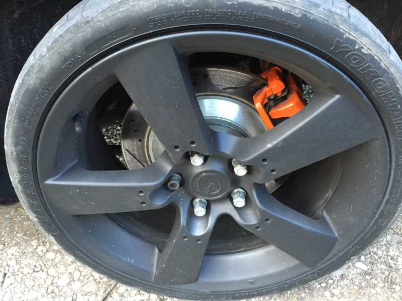

J'ai transféré le kit frein complet et la barre stabilisatrice arrière renforcée de l'ancienne à la nouvelle. J'ai ajouté des élargisseurs de voies car mes anciennes jantes avaient un déport de 40mm. Les jantes de RX8 ont un déport de 50mm, donc les étriers avants ne passaient pas. Avec ces élargisseurs de 25mm, même pas eu besoin de couper les goujons d'origine (double boulonnerie), et au total j'ai 30mm d'empattement en plus (15+15). Et comparé aux jantes d'origine, mes roues sortent de 2.9mm de plus donc 5.8mm d'empattement supplémentaire. Tout ça est issu de calcul et non de mesures pour info.
