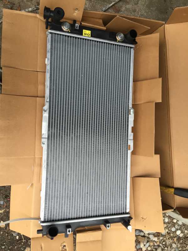

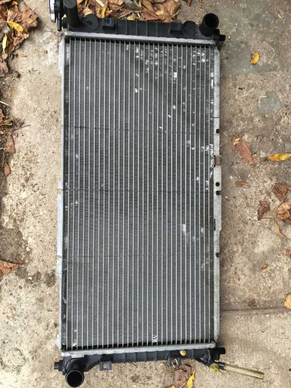

Bon, récemment quelques soucis. J'avais une fuite de LDR car j'en perdais depuis un moment, mais assez infime pour ne pas être visible à l'oeil au ralenti. Ayant pris de l'ampleur, je l'ai vue, mais ça devenait risqué de rouler. Elle se situait là où le métal est sertit sur le plastique sur la partie côté conducteur du radiateur.
Au revoir l'ancien :
Voilà le nouveau, 85€ fdp inclus sur yakarouler :

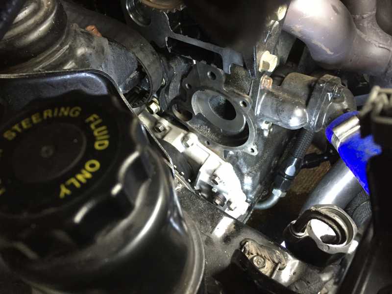

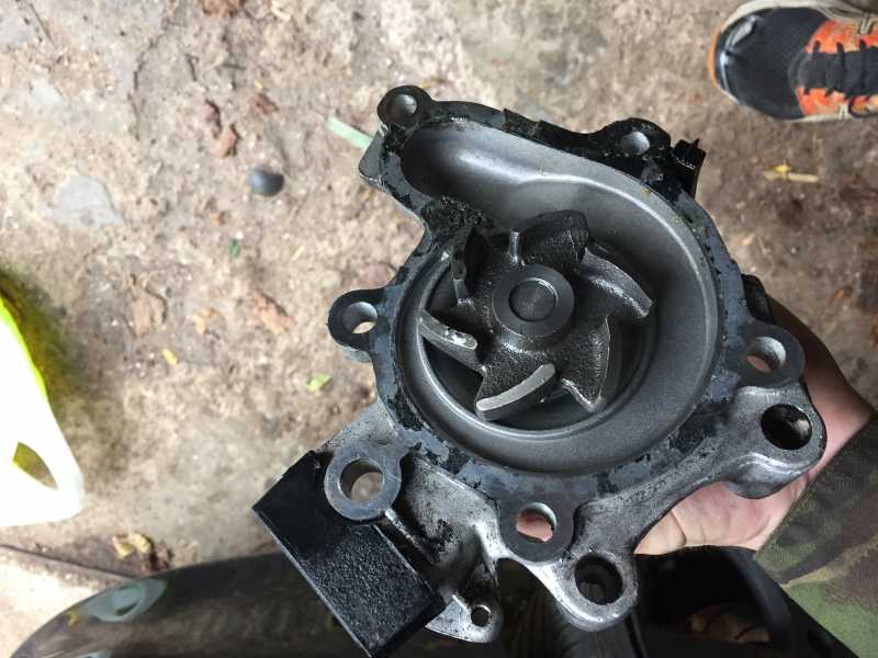

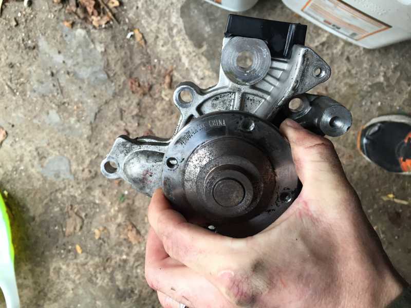

Ensuite un bruit récurrent m'inquiétais. J'ai d'abord pensé à la pompe de DA, mais après avoir enlevé la courroie, ça continue. En cherchant, j'ai senti une vibration dans l'axe de la poulie de pompe à eau. J'ai compris pourquoi, il y a quelques temps la courroie s'était fendu pour une raison inconnue, et a donc dû faire travailler le roulement de la pompe de travers, d'où le bruit et la vibration, roulement HS.

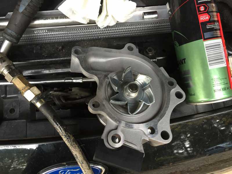

J'en acheté une à Didier qui en avait une neuve Gates en RAB, de bien meilleure fabrication d'après moi que la Cardone que j'avais. Jugez par vous même sur image. Pour moi il y a de nombreux points supérieurs sur la Gates.
L'ancienne démontée, moteur nettoyé :
La nouvelle :
L'ancienne (made in china, je n'avais pas remarqué avant) :
Tout ça remonté, et ça tourne au top!
