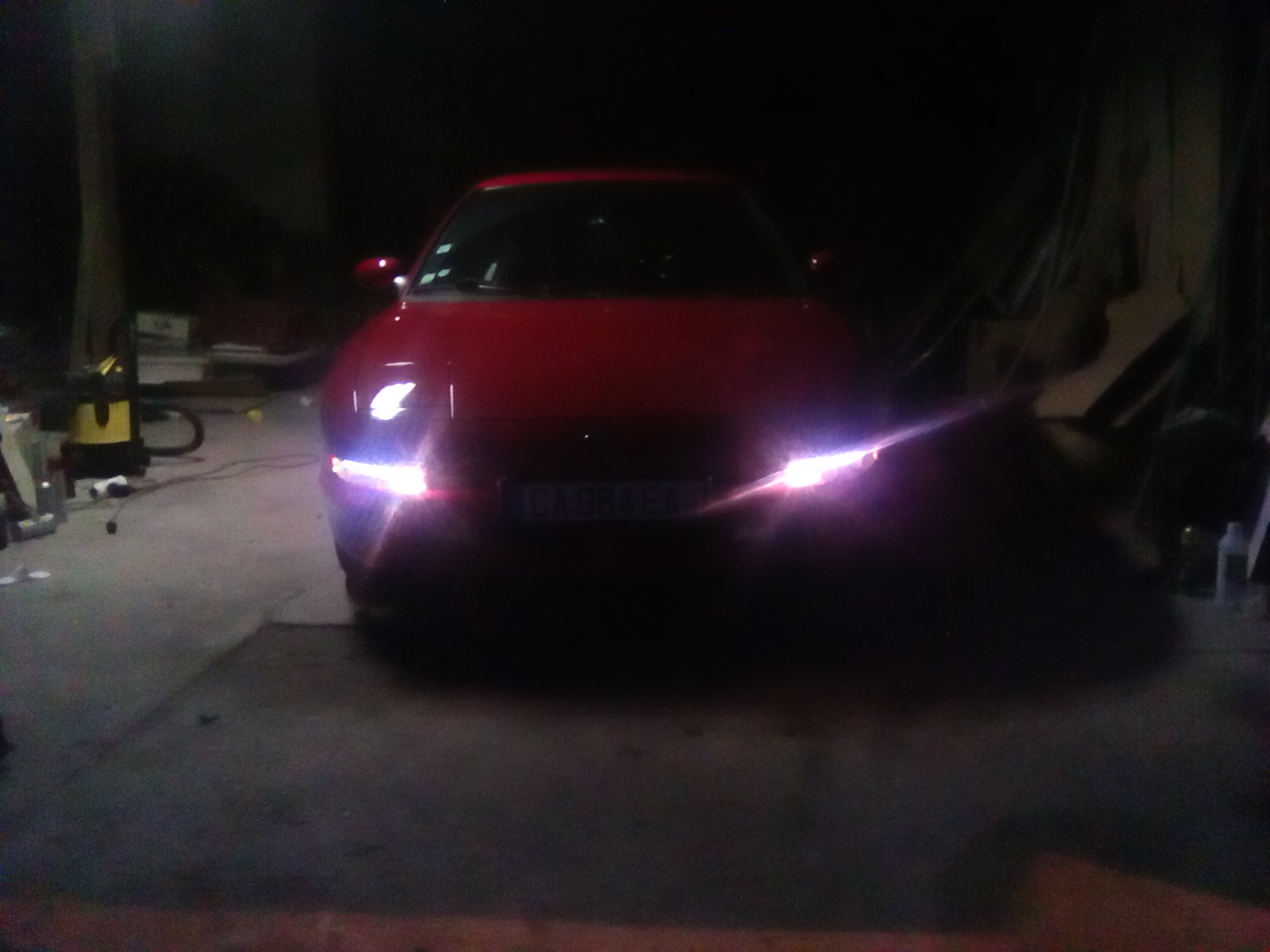

    Voila c fait ca rend bien sauf sur les photos mdr
    Led sur veilleuses avant 24 Nov 2016 19:15 #178153
    Ca semble dégager un belle luminosité ces bandes Led, bien visibles certainement en plein jour. :thup:
    Tu peux nous en dire un peu plus + sur le montage que tu as fait.
    Ça pourrait en intéresser plus d'un.

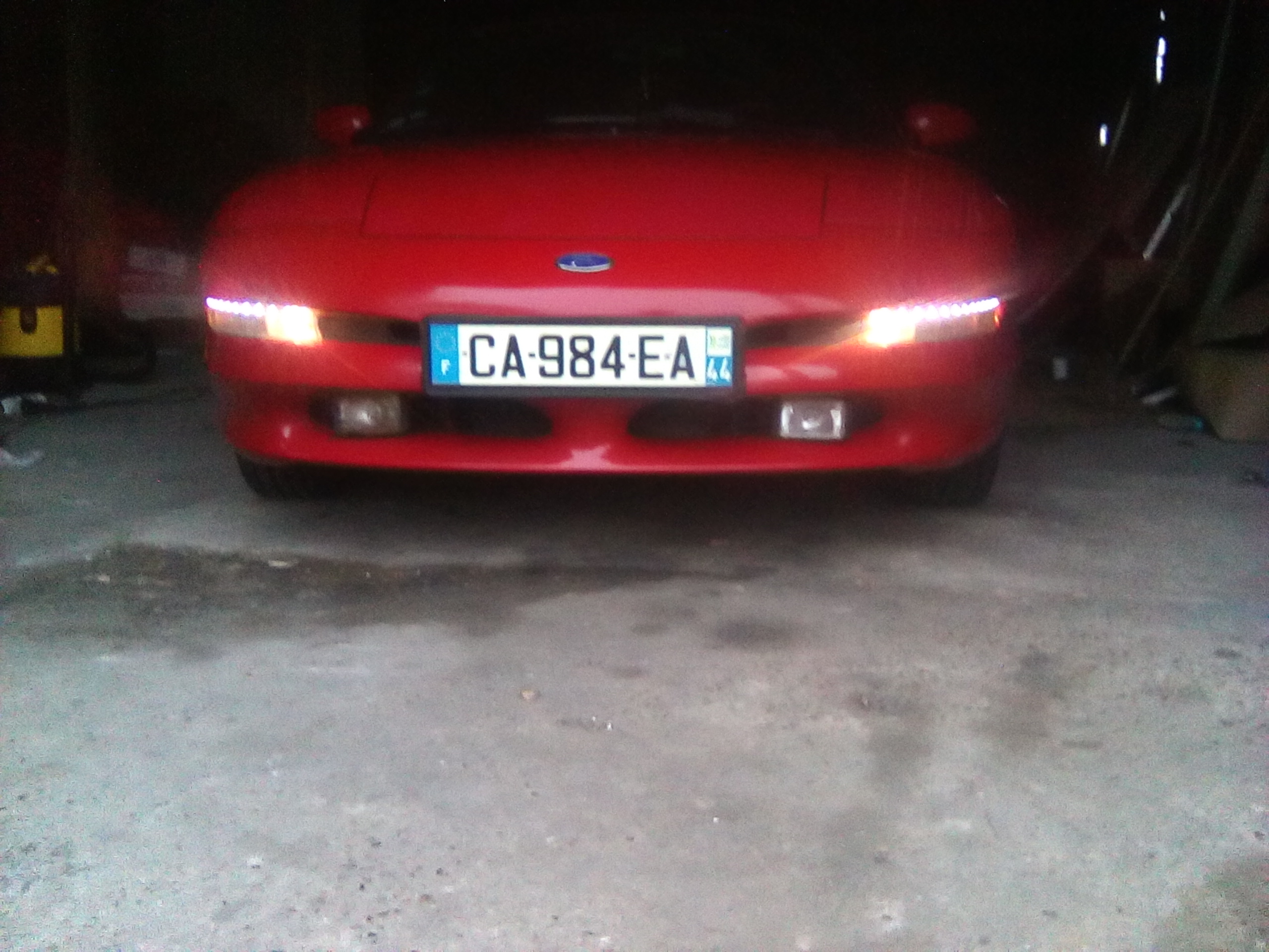

    C'est des bande a collé de 50cm coupable aussi
    Demontage du feux de veilleuse clignotant , nettoyage et degraissage ,enssuite collé sur le bord superrieur du feux sur toute la longueur (en gros les led sont entre feux et parechoc) puis branché tout simplement avec raccord rapide sur fil de veilleuse
    Led sur veilleuses avant 24 Nov 2016 22:05 #178155
    Pourrais-tu nous faire une photo en plein jour des veilleuses allumées pour voir ce que ça donne, et une autre photo pour voir le détail concernant la bande Led collée à l'intérieur du feu de position. Merci à toi.
    En tout cas, tu as fait vite. :thup:

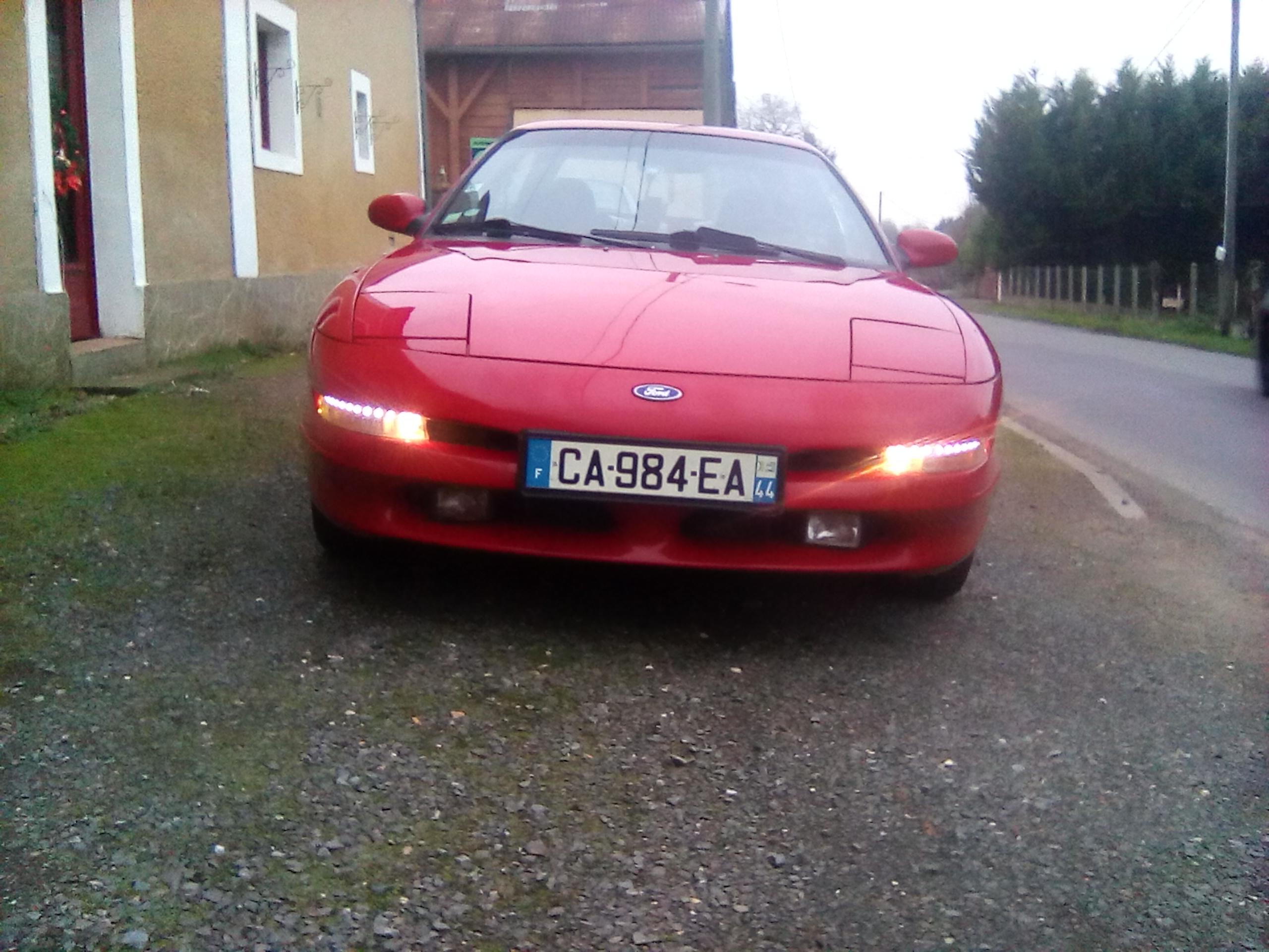

    Sa rends plutôt bien! très bon travail.

    Effectivement ! Ça le fait et ça rend très bien pour ce montage branché sur les feux de position. :thup:

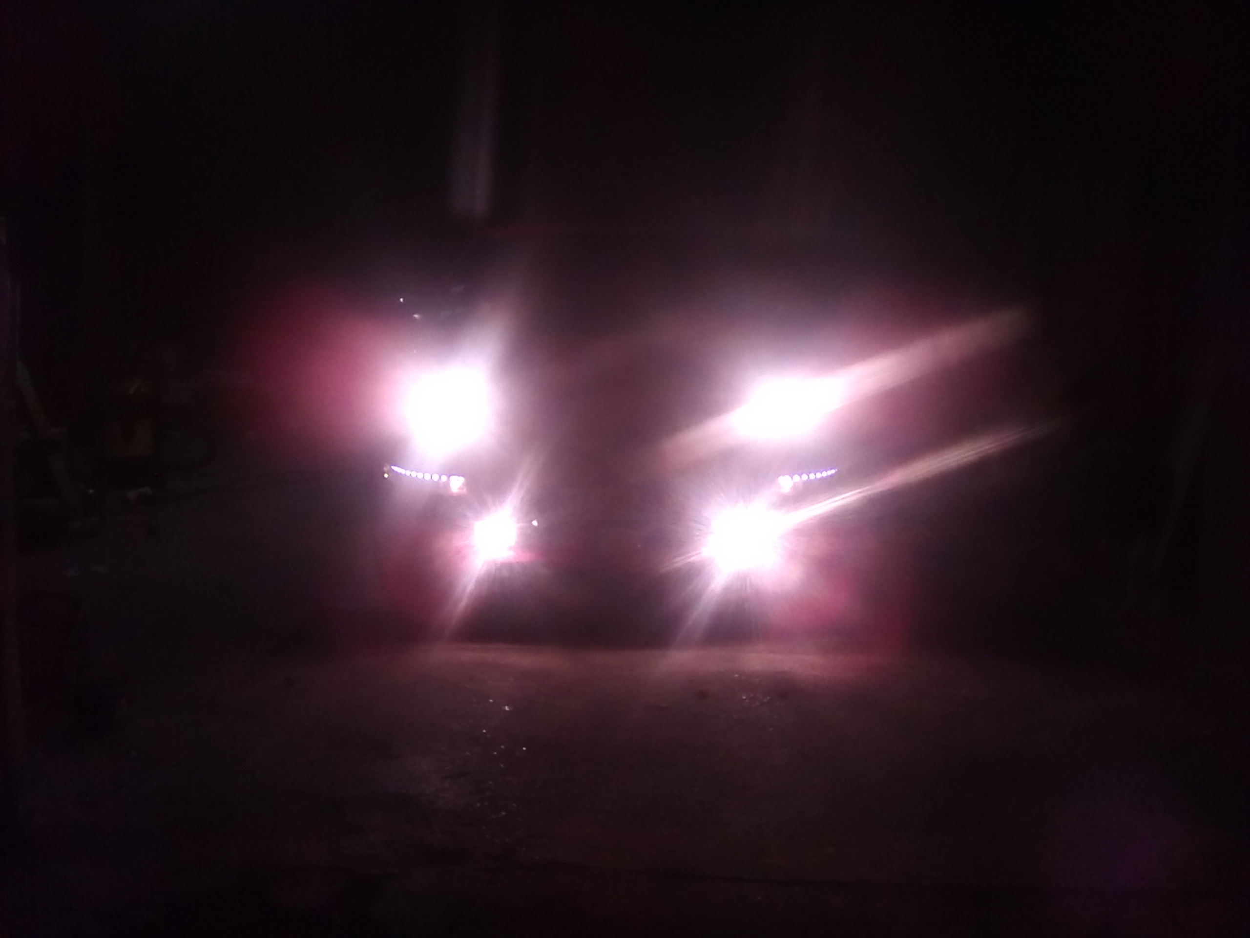

    On dirait que (vue la luminosité) l'ampoule T10 - W5W des veilleuses d'origine à été changée ? :?
    Led sur veilleuses avant 26 Nov 2016 13:54 #178170
    • Bullam
    • Portrait de Bullam Auteur du sujet
    • Messages : 33
    Non cest encore la photo qui rend comme ca , juste les veilleuse sans les led les veilleuse eclaire rien
    Mon tel fait des photos degeu
