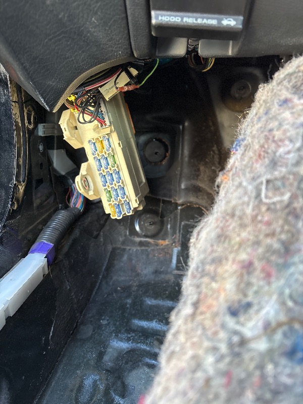

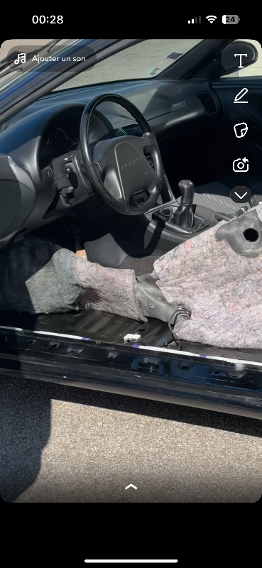

    Bonjour, j’aurai une petite question concernant de l’eau dans l’habitacle uniquement côté conducteur. J’ai cherché le plus possible et je ne vois pas ou est-ce qu’il faudrait que je cherche d’avantage. Pour essayer de trouver d’où venait le problème, j’ai pris des seaux d’eau que j’ai jeté, sur la voiture, j’ai espéré trouver la fuite d’eau comme ça mais ça n’a pas fonctionné.
    Les points ou j’ai cherché :
    - évacuation d’eau dans la baie de par brise
    - les joints de porte côté conducteur
    - les joints de par brise
    - vérification qu’il n’y est pas de trou dans le plancher (effectué après le démontage du sol pour enlever l’eau)
    Après avoir enlevé l’eau qui était sur le plancher et avoir tout remonter. J’ai remarqué que deux semaines plus tard, l’eau apparaissait plus vite à mes pieds et collé à la porte conducteur. Je pense que l’eau s’infiltre en roulant et aussi à l’arrêt.
    Je vais continuer mes recherches, mais si vous avez des idées à me proposer, je suis à votre écoute parce que ça commence à être compliqué…
    En attendant je vais soulever la voiture pour regarder en dessous si il n’y a pas un problème au niveau de la roue ou sous le plancher.
    il me semble qu’il n’y a pas d’évacuation d’eau au centre du pare-brise. Où il y en aurait un que je n’aurais pas vu ?

    Je viens de regarder et il y a aucun souci, pas de fuite au niveau du radiateur de chauffage. Mais après voir regarder de plus près, je vois qu’il y a beaucoup plus d’humidité coller à la paroi du conducteur (pile dans le coin à gauche des pédales).
    C’est sec sur la photo car j’ai tout nettoyé à nouveau.
