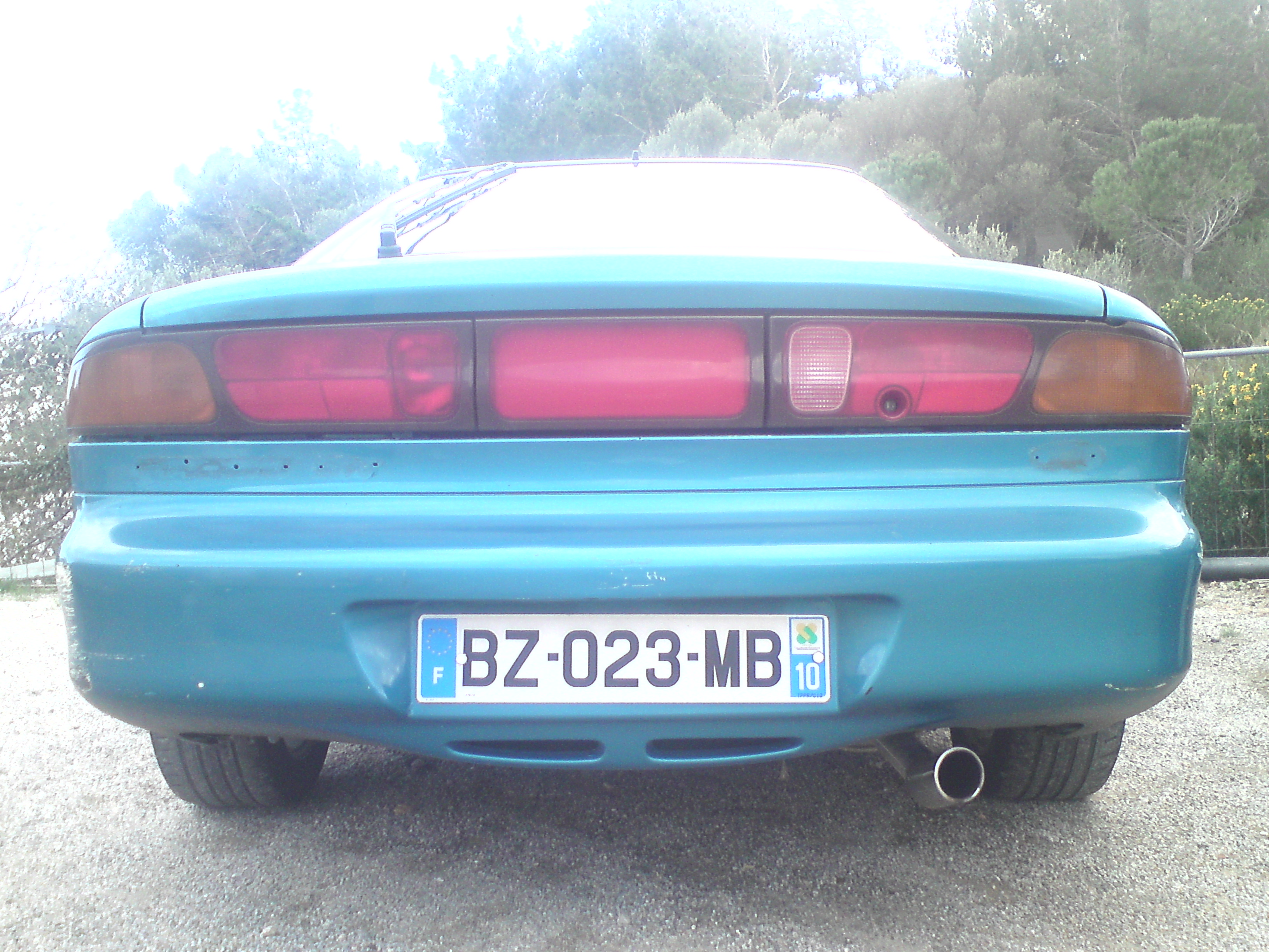

    L'un d'entre vous a déjà dessiglé l'arrière de sa Probe ? J'ai peur de me lancer pour m'apercevoir au final qu'il y a un un trou derrière comme si on dessigle le lion d'une 307 par exemple.
    Dessiglage. 10 Juil 2015 02:47 #172733
    Bonsoir
    Oui... effectivement il y à dès trous regardes cette photo

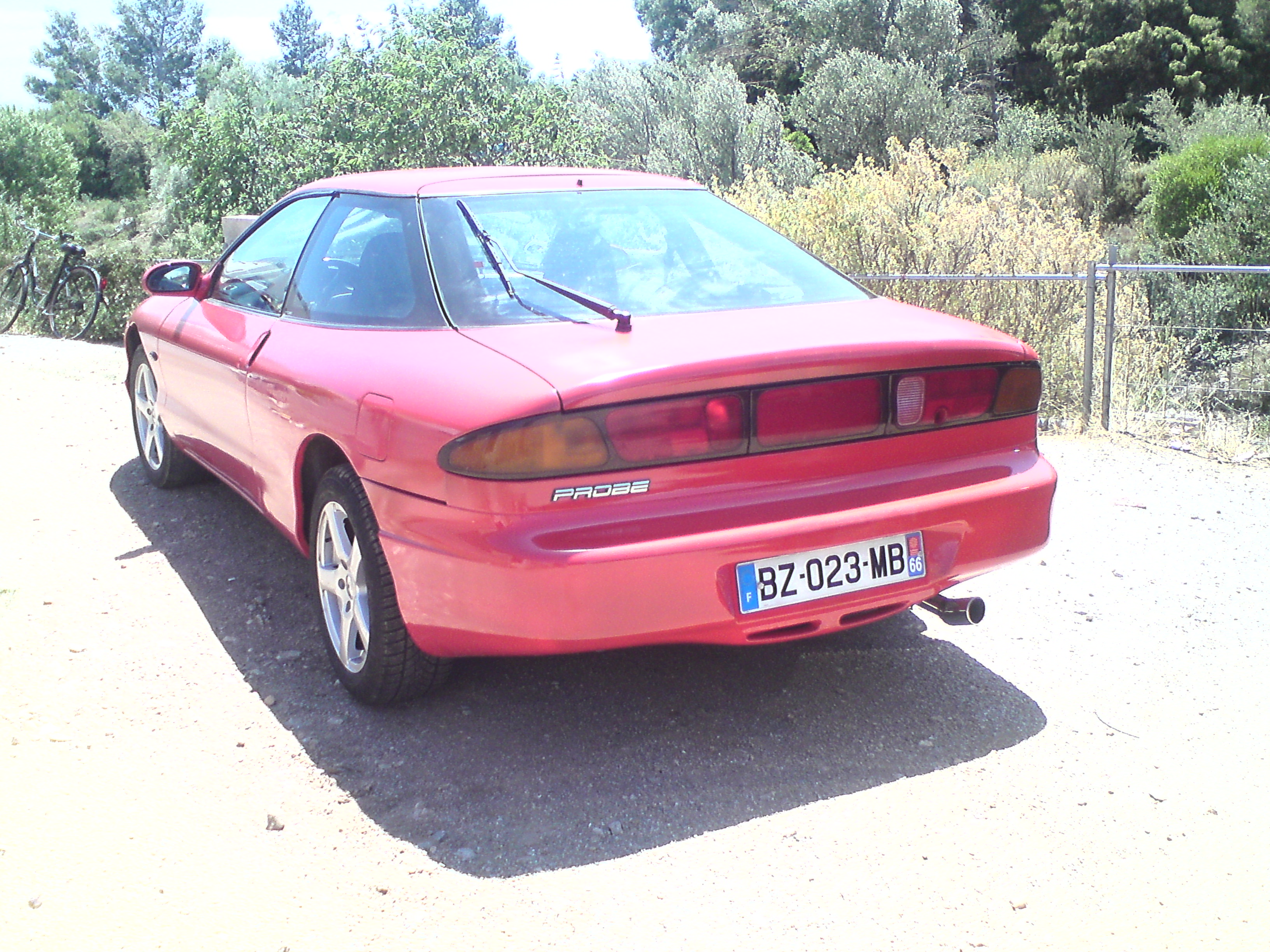

    Merci Calou !
    Dommage, j'aurais bien fait un dessiglage définitif. Je vais passer la voiture à la polisseuse un de ces jours, et il faudra que je dessigle donc que temporairement pour aider à la tache. T'as remis les sigles du coup Calou ?
    Dessiglage. 10 Juil 2015 14:18 #172742
    Mais de rien...!! ;)
    Moi j'ai refait une peinture complète et je ne voulais pas avoir tous les sigles, du coup j'ai gardé le sigle Probe, donc les autres trous je les ais bouché avec de la résine et en suite je les ais poncer, en cas ou l'envie me reviendrais de les remettre je prendrais du bon double face pour les coller
    voila le résultat finale
