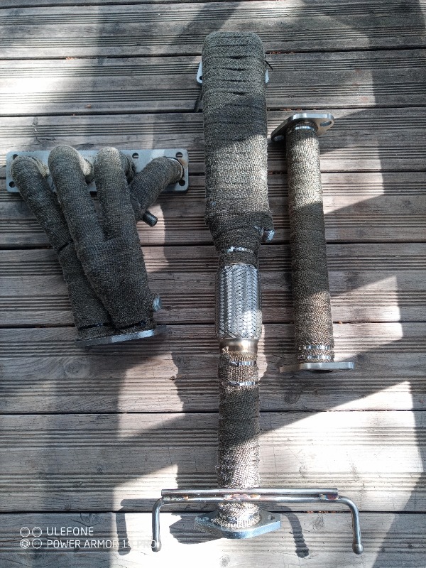

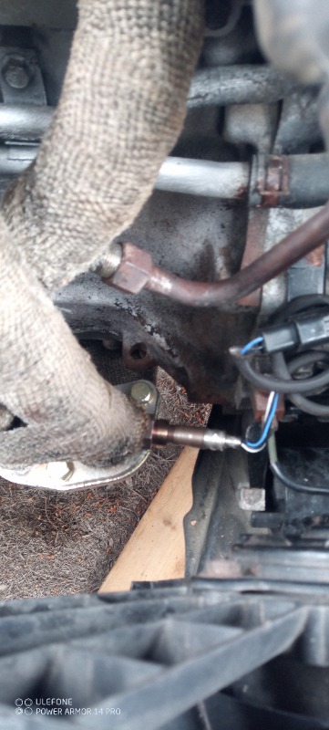

    Salut a toutes ,tous,

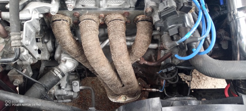

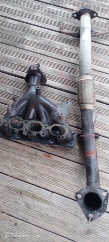

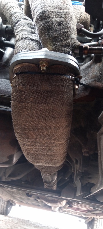

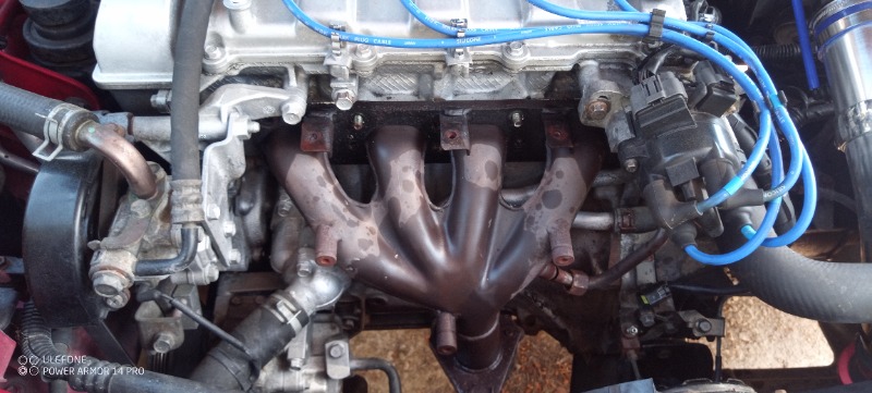

    Un petit retour,je viens de monté le collecteur,ben!!!!👍👍tout et nikel,il passe sans problème,en quatre heures sur chandelle,démontage de vieux,remontage du neuf,juste pensé à ne rien serrer avant que tout sois en place puis serrage final a partir du collecteur en suivant la ligne,tout ce met en place tranquille c' du bon matériel.
    A ++

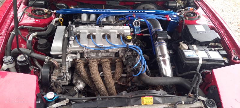

    Un petit retour après quelques centaines de km,
    Tout tiens nikel pour le moment,c' déjà bien,au niveau consommation j'ai carrément gagné 90/100 km sur mon plein👍surtout que j'ai roulé un peu plus fort que d'habitude,niveau son avec un silencieux de 24v d'origine ça sort un son très métallique bien présent entre 2500 est 3500 tours ça me plaît bien,un poil vintage.
    Pour la puissance,je me prononce pas ,il y as toujours un effet placebo quand ça sonne mieux,par contre y'a un net changement dans la montée en régime,ça s'envole nettement plus qu'avant.d'ailleur, quelqu'un sait si il y a un rupteur et le cas échéant a combien il coupe?
    Pour moi,que du positif le changement de collecteur et decata

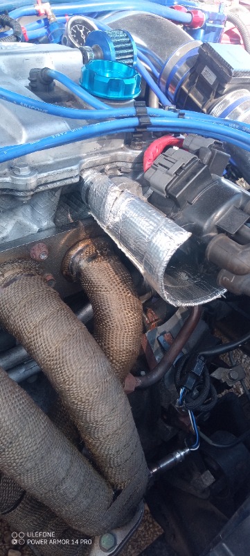

    PS: pour Jack_Clint au sujet de la chaleur,j'ai trouvé que ça chauffé quand même un peu fort,j'ai bricolé un truc provisoire en isolant thermique,c' pas très beau c' le prototype,suis en train de réfléchir pour faire ça propre

    Chiant non,si tu sait faire un minimum d'entretien sur ta voiture,c' de la mécanique basique,j'ai 60 ans je l'ai fait en quatres heures
    La voiture sur chandelles.apres j'ai pas eu d'écrous Rebelle,mais j'avais abondamment pulvériser du wd40 sur tout les différents boulons et écrous la veille.
    C' sur que niveaux finance,faut compter 300 roro,entre le collecteur a 220,les brides et le morceau de tube inox pour le tube Afrique,50 euro,plus un joint au cas où et le bandage a 20 euro.c' le tarif mini.🤔🤔
    Pour le son ,j'essaie de mettre madame a contribution pour faire une petite vidéo.(je vais nettoyer mes sorties d'échappement 🤣🤣🤣🤣)
