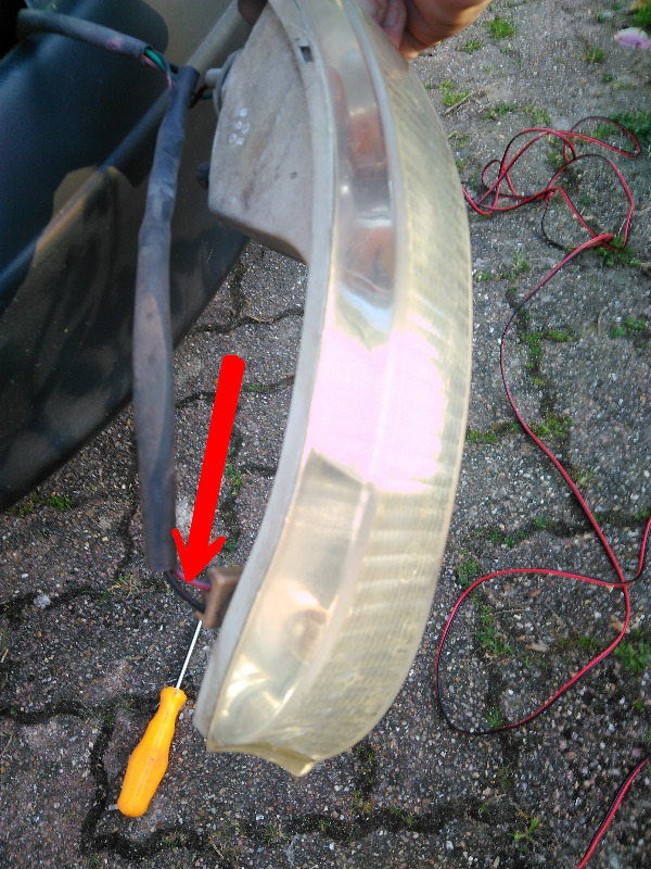

    Très bien comme système , ça reviens au même que le sleepy eyes , les " codes " je les éteindrai avec interrupteur une fois que les phares seront ouverts, ceux qui gardera les veilleuses ! Merci Jack , ce n'est pas ce que je voulais , mais ces le mieux que on puisse faire , sans autant prendre feu à la bibine :lol: elle aurrait surement pas aimer ça C7B4EFCI
    Oui ça fait beau , y'a beaucoup de travaille entout cas niveau mastic , ça me casse la tête de mastiqué, poncer, poncer , mastiqué , mastiqué poncer ... enfin , c'est pas du travaille de pro mais 1 phare est deja fini , j'ai vite essayer et sa fait vraiment beau *_* manque juste brancher les fils mais faut que je finisse le tout :p
