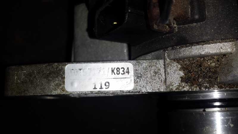

re bonsoir ...(desolé du temps de reponse),
je joins dess photos de l'ancien allumeur (je jette jamais rien tout de suite.......je sais pas pourquoi !!! C7B4EFCI ), et donc c'est bien la meme reference!!!! comme sur le neuf , il y a juste la plaque que j'ai mise en contrib.... j'ai ressorti egalement sa facture .... et ca correspond a ce que j'ai sorti de la voiture !!!!!

Merci pour ces infos Ptimarc, :)
Tu me rassures avec ces photos de ton ancien Allumeur, tu lèves le doute que j'avais.
Ce qui prouve que ta Probe V6 année 96, qui fonctionnait bien avant, a retrouvé le même Allumeur, et si tu as un soucis, il n'est pas en cause.
