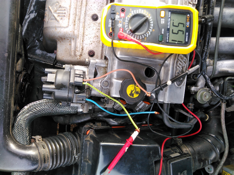

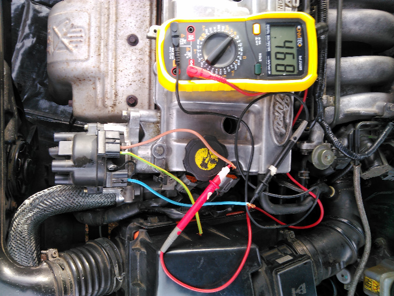

Oui, j'avais fait un tuto ( tuto )
Le module d'allumage (le thyristor) est accessible depuis les 2 connecteurs exterieurs :
- masse (ground) --> tout a droite du gros connecteur
- demande d'etincelle (IGT Signal) --> juste a coté du fil précédent
- test (Data Link Connector) --> broche du milieu du petit connecteur
pour le mesurer, le thyristor peut être imaginé commes 3 diodes, il faut un multimetre avec le selecteur sur "Diode".
Et Il y a moyen de glisser 3 gros fils electriques non dénudés d'un coté dans les connecteurs de l'allumeurs
Il faut tester les 3 possibilités et c'est bon quand on obtient a peu prés 0.5v a chaque fois.
Pour valider le test, vous refaire les même en inversant le + et - du multimetre, le courant ne doit pas passer dans ce sens.

C'est quoi ces allumeurs ? 29 Jan 2024 12:17 #189227
Salut psyko et tous,
Merci pour ce rappel, il est vrai que notre forum est une source considérable d'avis, de photos et de conseils. Ton test en photos permet de tester la partie du module électronique afin d'en avoir le cœur net, il est rare que la bobine soit en cause, mais c'est déjà arrivé plusieurs fois.
Dans 9 cas sur 10 c'est le module électronique qui est la cause d'une panne d'allumeur.
