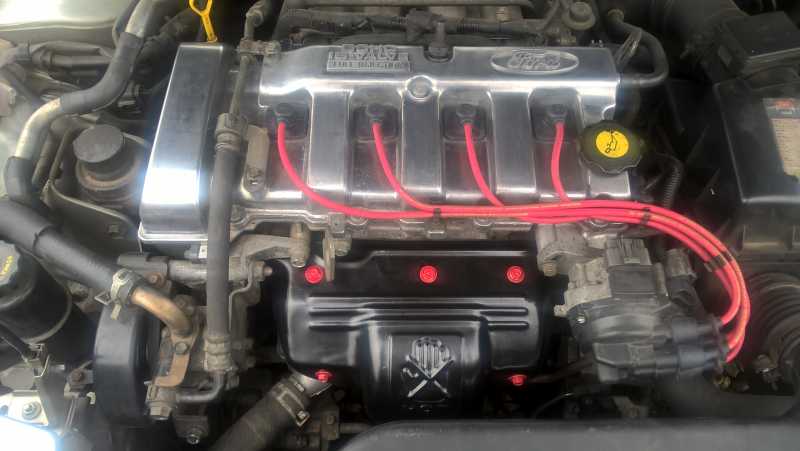

    JMS072, c'est un allumeur S1 qui a 330000km ? C'est de la superbe qualité, ça me rassure (merci).
    J'ai le temps de changer le mien alors.. :bave:
    Diablus, pour ton alternateur qui avait lâché, tu n'as pas eu des signes annonciateurs ? Du genre chute de tension, éclairage faible, fonctionnement inhabituel du moteur ? Je dis cela à tout hasard, le mien est encore d'origine 94.

    Il y a souvent les mêmes causes pour la fin de vie ou le dysfonctionnement d'un allumeur:
    -le doigt et/ou les bornes du capot usés (souvent liés l'un et l'autre)
    -la bobine qui lâche, soit le bobinage coupe, soit elle perd de son efficacité avec l'âge.
    -le module de contrôle qui lâche (souvent quand l'allumeur est exposé à trop de chaleur). Il est possible dans ce cas d'en monter un de type bosch HEI 4 pin en externe pour ne pas changer l'allumeur. Aux US ils le font souvent.

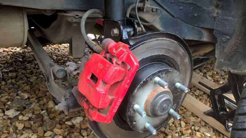

    On continue l'entretien en 2016 14 Jui 2016 21:36 #176681
    • JMS072
    • Messages : 1185

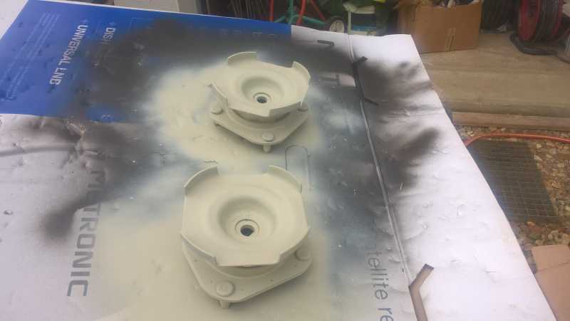

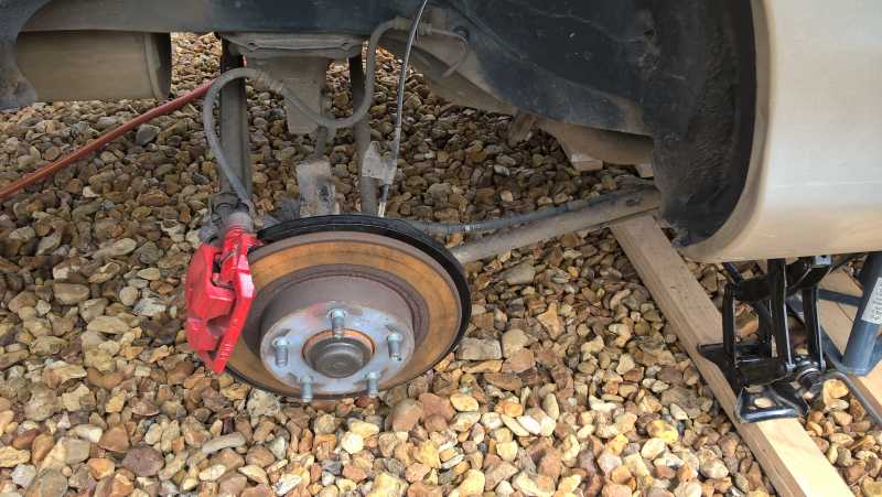

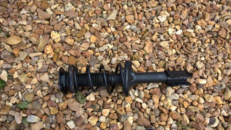

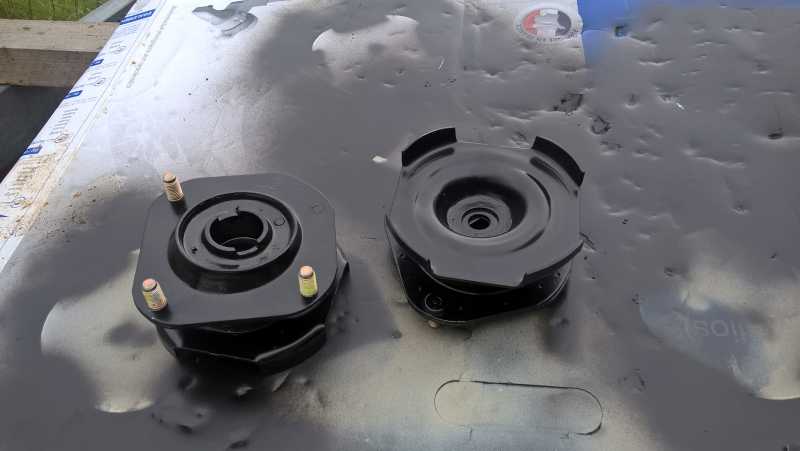

    salut les gens :)
    voila ls amortiesseurs arrieres sont remplacés, un coup de brosse et d'apret-Peinture sur les points de corrosion et la voila repartie.
    bientot les 400K km mais jaimerais bien refaire la peinture avant lol
