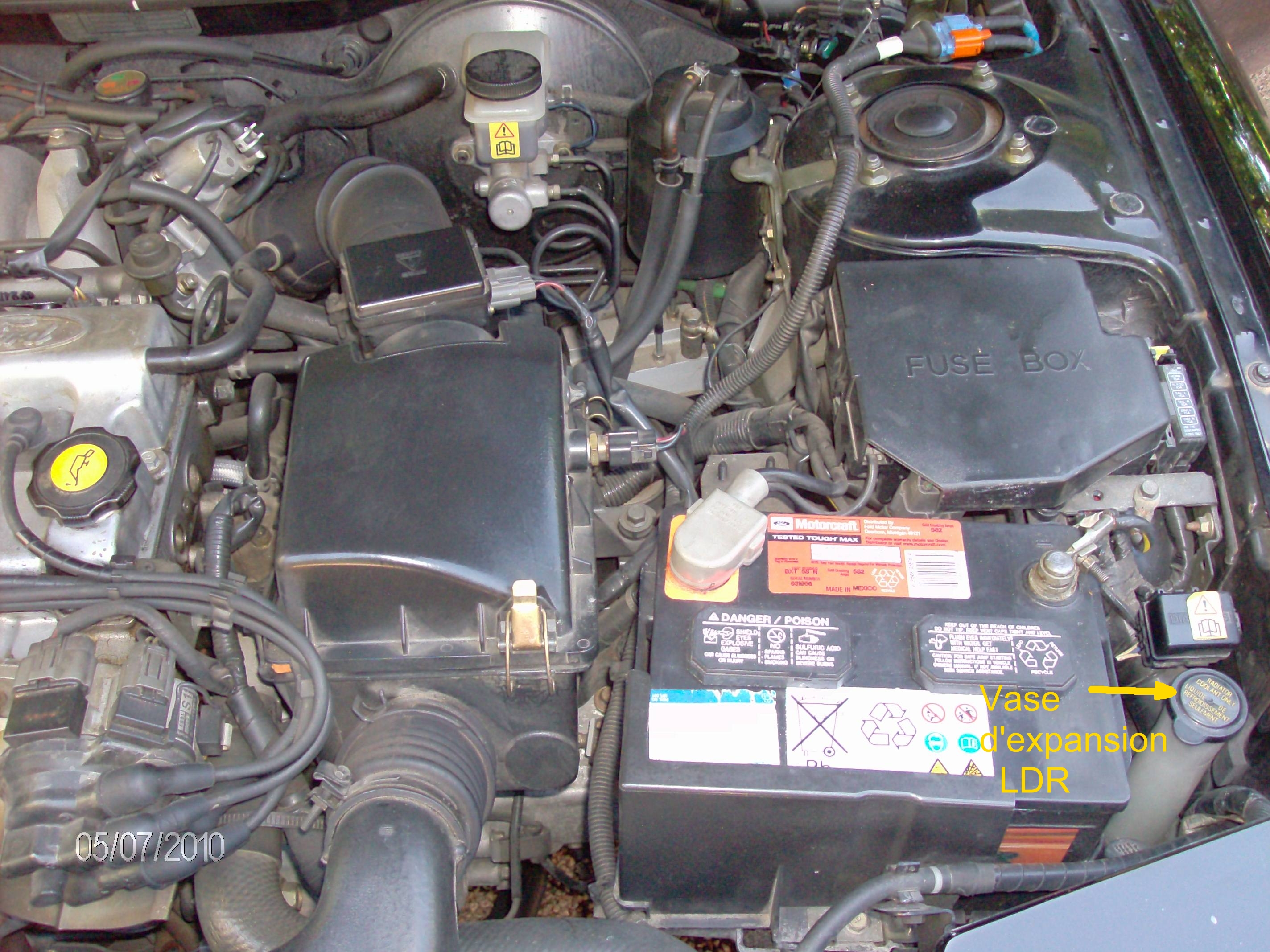

    Salut Baptiste27c. Serait-il possible, dans un premier temps, de faire un effort sur l'orthographe et la ponctuation? Merci.

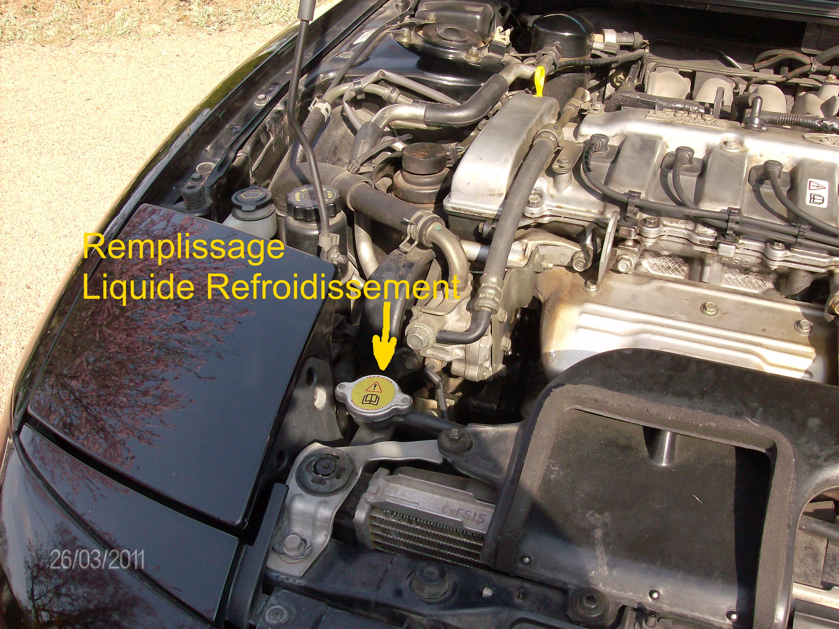

    Pour ton "soucis", regarde déjà si il ne manque pas de liquide, au niveau du bouchon du radiateur. Si c'est bon, fait un complément dans le bocal sans dépasser le max; la tige est graduée ;)
    PS : J'avais cette photo qui montre le Bouchon du radiateur, je l'inclus dans le post à Jeko. (Merci). :wink:

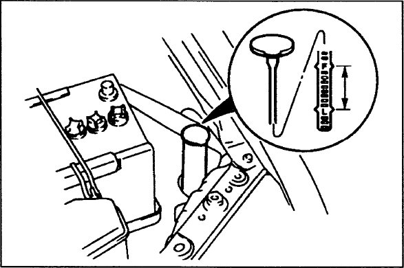

    Oui. Quand tu retires le bouchon, il y a une grande tige en plastique avec, à son extrémité, des "petits traits". Tu remets du liquide jusqu'au max ;)
    Idem ! J'avais cette photo, que je rajoute au post à Jeko (merci). :wink:
