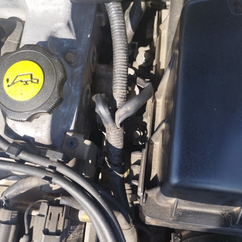

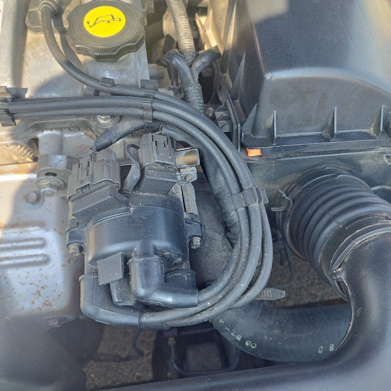

    Je ne vois pas bien la partie dont tu me parles

    En vert, c'est les connecteurs à nettoyer. les infos du compte-tour passent dedans...
    En rouge, c'est un condensateur, c'est un anti-parasite. Mais si il fatigue, l'info du compte-tour peut se brouiller et finir par empêcher le moteur de tourner...
    De plus sur cette version d'origine de l'allumeur, il manque une tôle de protection entre lui et le pare-chaleur du collecteur d'échappement qui est à coté. ce qui peut mener à une surchauffe.
