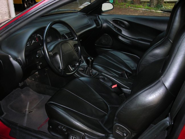

pas besoin de faire tout ce tralala....a moin que comme MCM2 on est des siege bien HS
perso j'utilise depuis le début le nettoyant/nourrissant Pro Tech, et pas de souci...
voyez le resultat par vous meme
Par contre tout a fait d'accord pr les mi?tes, et les jeans, c'est pas le top :sceptique:
Déja mangé ds ma belle c'est proscrit :mad: , par contre pr s'habillé c'est plus dur de pas mettre de jean avc des rivets, bouton ou autre fermeture, alors comme Izay la souligné, pas s'étalé sur le cuir, et sortir trankilement de la voiture
