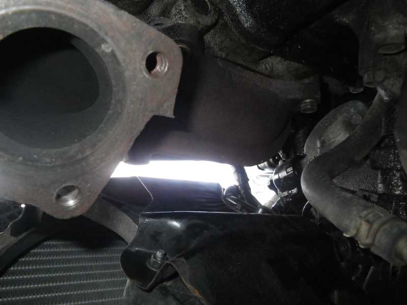

J'ai deux ventilos sur le radiateur de refroidissement (le condenseur a aussi dégagé depuis longtemps)
Celui côté distri me gênait pour le collecteur. Pas de beaucoup, et sûrement parce que le support moteur arrière était démonté (légère bascule avant) il n'empêche que ça passait trop près à mon goût.
En cherchant un peu, je pense que les ventilateurs probe sont plus fins, et n'ont pas de pare chaleur. Tu pourra comparer quand j'aurais fait les photos d'ici quelques jours.

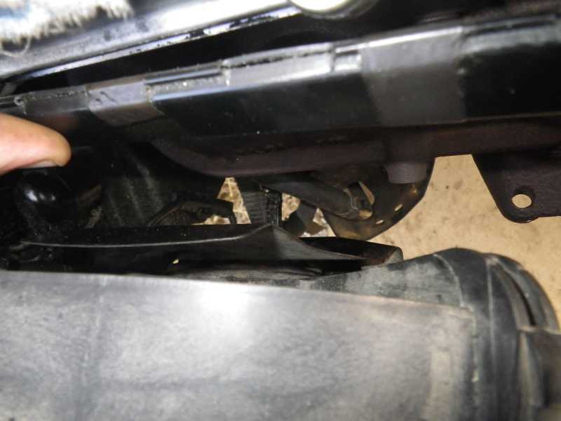

Voilà l'écart que j'ai sur la MX-6 entre le collecteur inox et le radiateur; 4 doigts ;-)

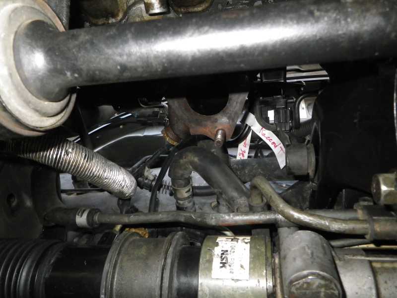

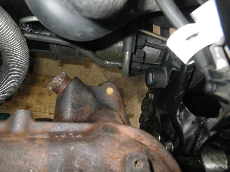

J'ai pas vraiment mieux. J'ai environ 50-60mm entre le collecteur d'origine et le ventilo. Avec l'inox, si j'avait enlevé le ventilo j'aurais eût l'écart dont du parles, mais là il touchait la plaque pare chaleur sur la nervure du bas, et même enlevant la tôle, la pointe du boulon arrivait très près.
Pour l'arrière, c'est la durite rigide qui remonte à droite qui passait à 5mm du collecteur (pression d'alimentation de la crémaillère)
Pas facile de faire des photos qui expriment bien le truc. Globalement je pense que c'est juste mon inox qui est une croûte. Je retenterais l'aventure une autre fois, en attendant j'ai remonté le vris, j'attend le nouveau flexible et ensuite je pourrais faire la géo.
