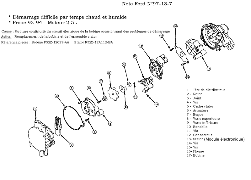

    Slt Victor,
    On sait que tu as une Probe 16V - 2.0L de 96 , dont le moteur ne démarre plus, mais le démarreur se lance et ça fait du bruit, c'est bien cela ? :?
    -- Tu as changé la bobine, tu l'as changé toi-même ou c'est un garage ? Le module électronique qui est une pièce à part, peut-être aussi mis en cause ? Voir schéma ci-dessous.
    -- SI la tête d'allumeur a été mal repositionné dans son logement, la Probe ne démarre pas.
    -- Si tu a eu un choc arrière sur ta Probe, elle ne redémarrera pas ? Parce que dans le coffre il y a un interrupteur de sécurité qui coupe la pompe à carburant en cas de choc même léger.
    Voici un allumeur de Probe V6 - 2.5L je n'ai pas trouvé la vue éclatée d'un allumeur de Probe 16V mais le principe est le même. Les références des pièces détachées sont différentes pour une Probe 16V. A savoir si ton allumeur est un S1 - S2 ou S3 c'est marqué dessus. (J'ai rajouté module électronique à coté du terme stator).

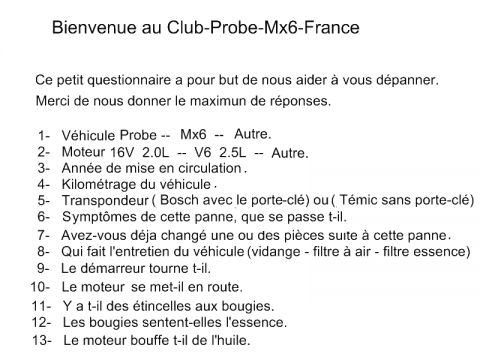

    nouveau 06 Fév 2014 13:16 #164552
    Slt à tous, :)
    Je viens de faire une approche avec ce questionnaire, il pourra servir à tous.
    Il suffira de cliquer sur ce lien pour le dupliquer, si toutefois cette idée vous plait. Bien entendu ce petit questionnaire peut-être amélioré suivant vos avis. (merci à vous)
    [***img]www.ford-probe.fr/hebergement_images/images/fichedwow.png[/img]
    nouveau 06 Fév 2014 14:35 #164553
    Salut Salut!
    Très bonne idée :thup:
    Je me permet d'ajouter ma contribution, ce que j'aurais fait pour les points suivant:
    2- rajouter le 2.2l turbo de la probe 1, il y en a pas beaucoup mais je pense qu'il serait bien de le mettre au cas où un membre qui aurait ce véhicule ne se sente pas "exclus" du lot.
    5- Mettre quelques chose de plus simple, car quelqu'un qui n'y connait rien ne vas pas savoir répondre à cette question, dans ce cas lui demander une photo de sa clé sa ira plus vite je pense.
    Sinon pour le reste c'est good ;)
