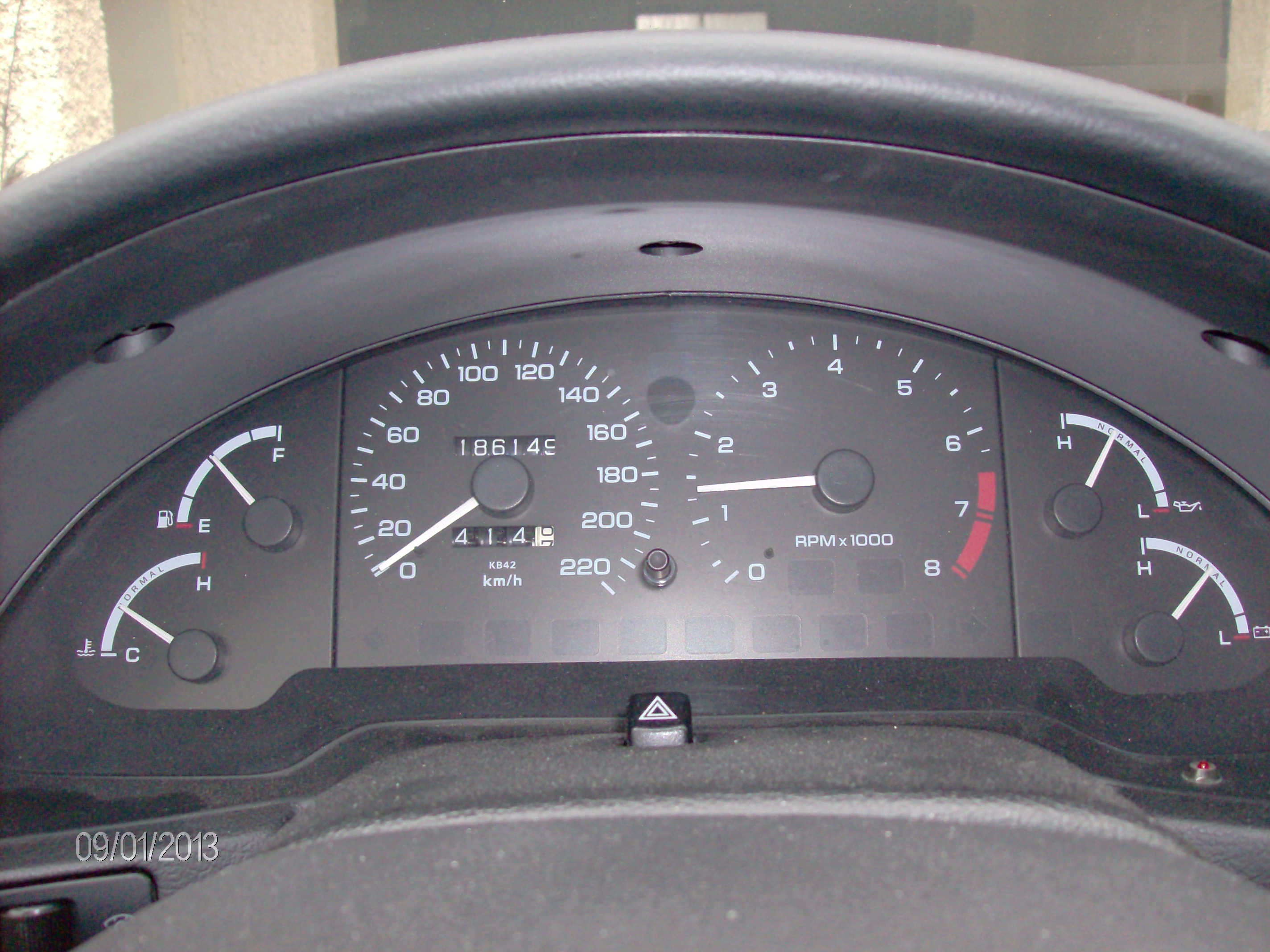

    En photo l'ensemble compteurs Probe 16V année 94. :)
    -- Positionnement du compte-tours au démarrage à froid, ensuite à chaud je suis à 700 Trs/mn environ avec un ralenti stable et aucun bruit de poussoirs hydrauliques.
    -- Le Capteur de pression d'huile montre une pression parfaite. Huile 10w40 tous les 7500km ou 1 an, puis une vidange. On peut pousser la vidange à 10000 km si on ne fait que de la route et très peu de ville. Au ralenti l'aiguille va redescendre doucement, elle sera positionnée ensuite sur le - A - de NORMAL.
    -- Le compteur journalier a été mis à zéro lors du plein d'essence (SP98 ou à défaut SP95). On peut voir l'aiguille de la jauge à essence, enfin ce qu'il reste en essence. En ce moment j'arrive à faire 480 km avec l'aiguille se retrouvant dans la même position (au milieu) ceci suite au changement d'huile de ma Boite de vitesses en huile Ford 100% synthèse ou Full synthétique 75w90 (tarif pas donné), je n'avais rien fait d'autre comme changement. Comme quoi les pignons de la BV n'aiment sans doute pas travailler dans une huile de qualité inférieure, l'ancienne huile de ma BV avait été vidangé par un garage. C'est mieux de vidanger soi-même, on sait ce que l'on met comme huile dans sa BV.
    -- Pour répondre à ta question :C'est bien le Calculateur qui gère le ralenti, on peut régler facilement ce ralenti. (voir les explication données sur les autres topics récents)
    -- Changer le filtre à essence ne changera rien, à moins qu'il soit vieux ou si l'ancien propriétaire a roulé au E85 carburant à base de jus de betteraves et qui est super décapant pour l'intérieur du réservoir (si revêtement interne spécial) ainsi que les durites et tous les matériaux qui se dégradent doucement et qui ne sont pas prévues pour être en contact avec l’Éthanol. La sonde lambda de certains véhicules ancien (avant l'an 2000) n'aime pas l’Éthanol, ceci m'a été aussi rapporté au CT.
    -- Mes bougies sont achetées chez Ford, en principe je fais 50000km sans soucis, je n'ai pas à me plaindre de ces bougies Motorcraft, référence AGPS32C1 calibrée à 1mm d'origine, c'est bien assez 1mm d'écartement. Mon allumeur S1 est d'origine avec 200000km, je touche du bois.. :ange:
    -- Sonde lambda, elle peut-être perturbée par un échappement troué, ça dépend où sont les trous ?
    -- Si on enlève un phare, il faut toujours recontrôler le flux lumineux fasse à un mur, parfois on peut avoir des surprises, ça m'est arrivé récemment.
    -- L'aiguille de température n'est pas redescendu, qui l'a remarqué ? (voir photo) elle le fera de suite en roulant. J'ai hérité de ce petit défaut lors de mon achat en 98 avec 33000km au compteur, c'est un petit défaut de fabrication que j'ai vu à la loupe, ce n'est pas gênant, cette aiguille fonctionne, donc pas de soucis pour les montées en température, ici l'aiguille est positionnée moteur chaud sur un trajet de 100km en campagne, l'aiguille peut monter un peu plus haut entre le O et le R de NORMAL si je fais de la montagne en 3ème.

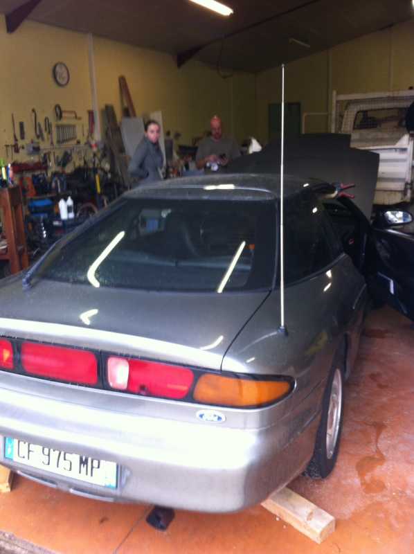

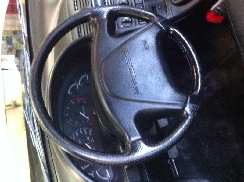

    Du nouveau sur ma Probe, j'ai installé un volant de v6 pour remplacer le miens où le cuir était explosé, remplacement du pommeau de vitesse aussi pour la même raison.
    Mais surtout, changement de l'antenne électrique, la plus belle option de cette voiture.
    Quelques photos de l'ensemble:

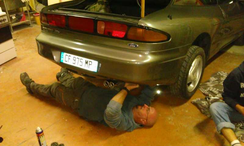

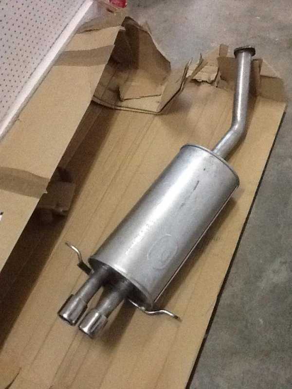

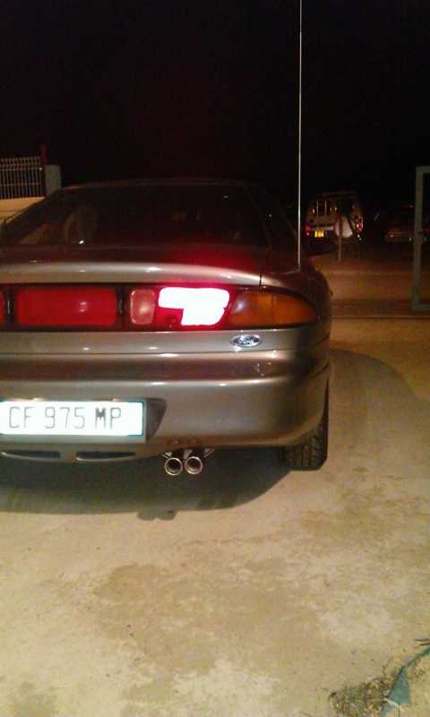

    Pour les modifs j'ai installé une sortie d'échappement d'une Probe V6 grâce au lien Ebay que j'ai obtenu à la lecture d'un autre topic, sa fait un super bruit, je me barde et c'est beaucoup plus jolie qu'un silencieux d'origine rouillé et troué :D :D J'ai eu besoin d'aide pour e faire, pas pour l'installation en elle même mais pour dévisser les écrous rouillés, mon père à du les cassés pour le démontage et on les a remplacer par des neuf.
    Quelques photos pour illustrer le tout:
