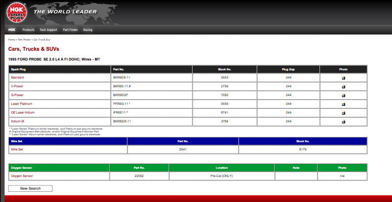

Notre première est une Probe 12 Oct 2014 10:07 #168239
Pour ma part, je conseille la marque NGK pour les faisceaux et bougies. Je n'ai jamais eu de soucis avec et toujours entendu des éloges, très bon rapport qualité/prix.
Voilà les réfs de leur produit:
Les réfs sont les mêmes pour 95 ou 96.
"Spark plug" ce sont les bougies, de la plus bas de gamme à la plus performante en descendant.
"Wire set" le faisceau
"Oxygen sensor" la lambda.
Plus qu'à prendre la réfs que tu souhaites, envoies ça sur ebay et recherches dans le "monde entier". Tu auras les meilleurs prix.
Non je te conseille de mettre du greenstuff partout. ton freinage sera déséquilibré si tu mets différentes gammes, j'avais juste mis un lien pour l'arrière en ultimax, car si tu préfères rester sur cette gamme, j'en avais vu des moins chères mais pour l'avant tu avais déjà le meilleur prix avec ton lien.
