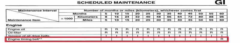

    Revo en MX6 V6 21 Nov 2016 14:12 #178080
    bastien écrit: bonjour!!pour la distri ford préconise 10ans!est tu sur que le toc toc ne vient pas plutôt de tes roulement de tes tetes d'amortisseur qui grippe,facile a contrôler,il faut une personne qui tourne le volant et l'autre qui regarde si les ressorts d'amortisseur tourne par accou.bonne journée
    Non c'est 5 ans ;) Ou tous les 96 000 kms.
    Surtout sur le v6 avec le tendeur hydraulique, c'est souvent lui qui lâche en 1er.
    Image prise du workshop MX6.

    Mieux vaut se fier aux données constructeur ;)
