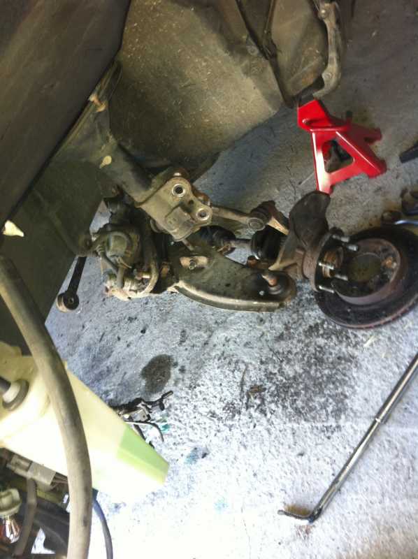

On détache la pompe de direction assisté mais on ne touche à aucune durite, on dévisse la vis de verrouillage et on l'enlève, on enlève ensuite la vis de tension puis celle qui sert d'axe de support. On peut récupérer la courroie en a à noter le sens de rotation si on doit la remonter. Attention il y a un fil de masse branché sur le corps de la pompe, bien la débrancher.
C'est au tour du compresseur de clim', on le détache de son support (4 vis) et on détache le support du bloc. Si comme moi vous voulez virer la clim, on verra ça plus tard, pour le moment contentez vous de séparer le compresseur du bloc.
Démontez la batterie en desserrant le pontet de fixation, vous pouvez virer le bac support si vous souhaitez le refaire ou déporter la batterie dans le coffre.
Pour démonter le radiateur, vidangez le circuit de refroidissement en ouvrant le petit robinet en bas du radiateur côté conducteur en ouvrant la trappe de la plaque de protection inférieur avec un bac dessous, détachez les pattes avec les silent blocs de fixations qui se trouvent au niveau des phares et en le basculant ensuite vers l'intérieur, tirez le vers le haut après avoir détachez les durites et le connecteur du ventilo.
Pour un meilleur accès ou si vous virez le circuit de clim', démontez le pare choc en commençant par les caches de passages de roues et ensuite le pare chocs en lui-même. il y a de nombreux clips (attention fragiles!) et des vis souvent rouillées car exposées au conditions extérieures (têtes HS ou qui cassent, donc prévoir une perceuse pour faire sauter les têtes si cela arrive), pensant à sortir les veilleuses et clignos dès que vous y avez accès.

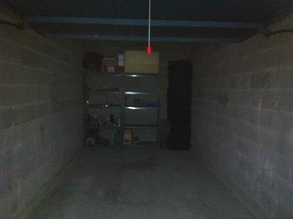

Très belles photos de ta Probe avant et après , elle est méconnaissable. Vu l'étroitesse de ton garage, Tu as travaillé dans un mouchoir de poche et avec le minimum de matos.

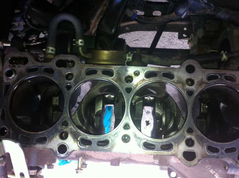

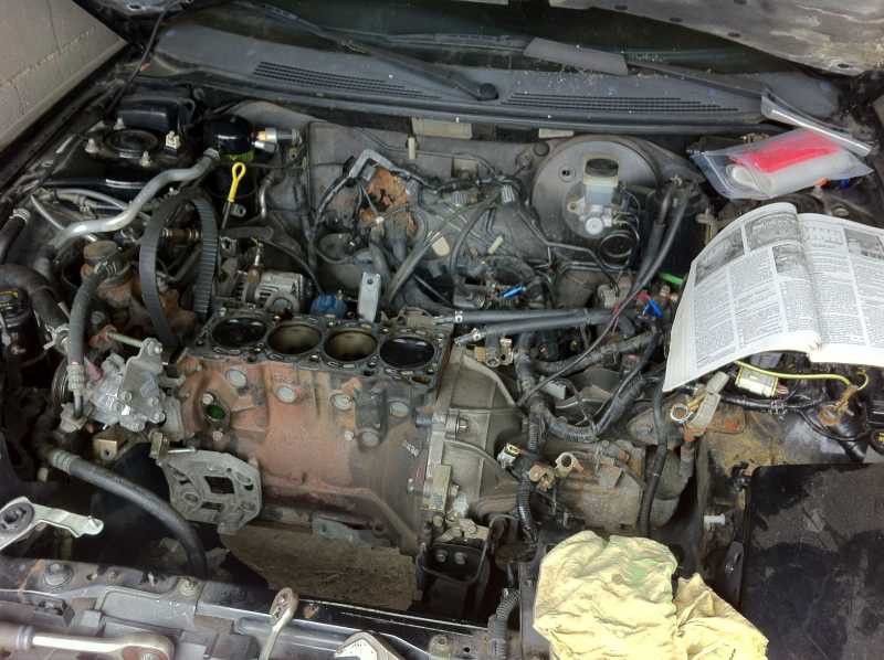

Enfin vous allez pouvoir enlever le bloc haut, en desserrant les vis sur le dessus du milieu vers l'extérieur. Une fois les goujons sortis, plus qu'à le lever.En revanche, vous ne pouvez pas encore enlever la courroie de distribution en raison du silent bloc moteur, c'est pas grave on la sortira plus tard.

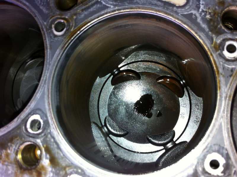

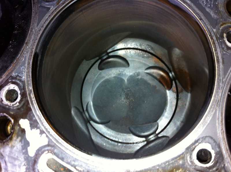

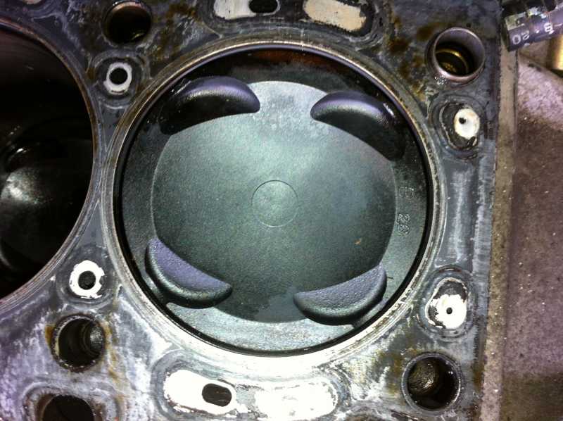

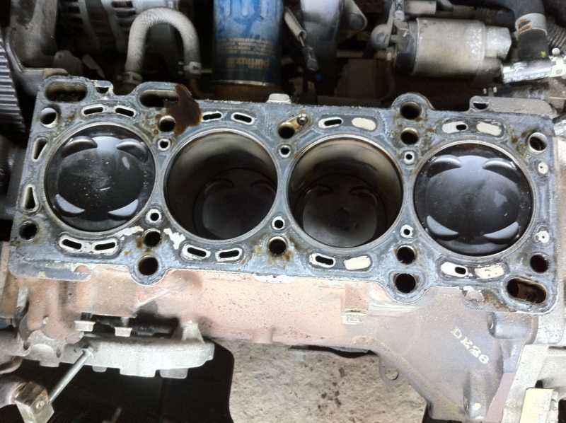

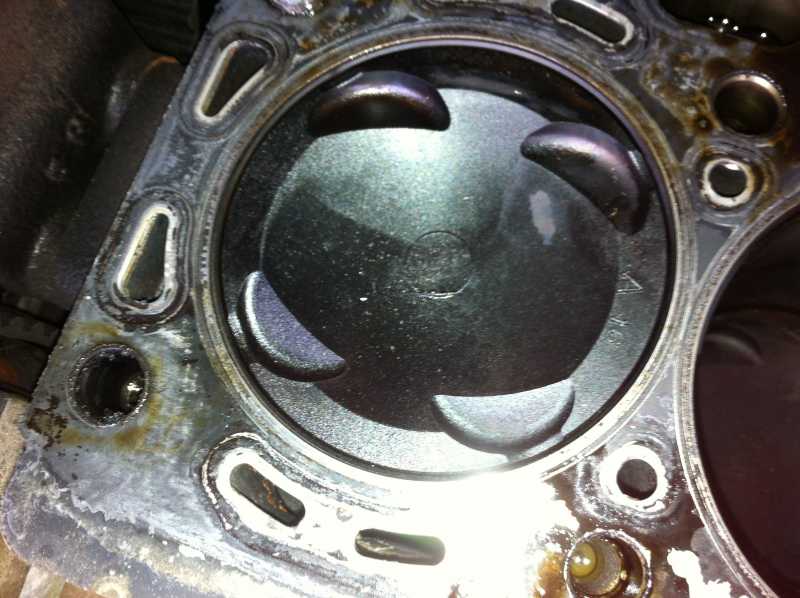

Et l'on voit les pistons maintenant
cyl n°1
cyl n°2
cyl n°3
cyl n°4

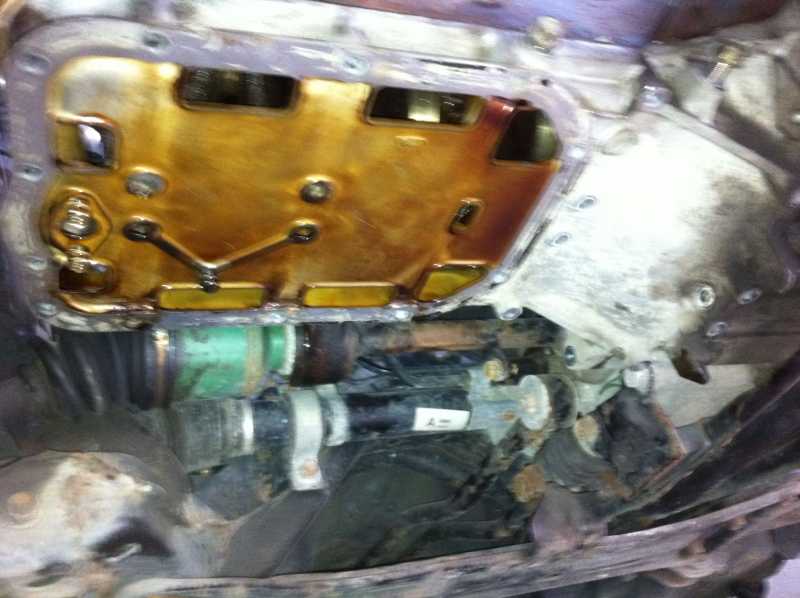

Ensuite on retourne en dessous, enlevez la crépine de récupération d'huile (3 vis), attention c'est fragile.
Enfin on va enlever la plaque inférieur de renfort.
Enlevez toutes les vis autour et au milieu jusqu'au bout biais qui rejoint la transmission (presque une vingtaine!)
Attention, chose non précisé dans le haynes, entre cette plaque et la transmission on voit deux caches en caoutchouc, enlevez et maintenant vous voyez le volant moteur. Faites le tourner (soit par l'extrémité du vilo soit avec un tournevis par les trous jusqu'à avoir un évidemment dans le volant face à ces trous et alors vous voyez au fond deux vis à enlever (putain que j'ai mis du temps à les trouver celle là, quand c'est noté nulle part faut sacrément chercher!)
Astuce: elles vont se dévisser mais pas tomber et vont donc gêner après, pour les enlever, déchirer un morceau de sacs plastique assez épais que vous enfilez un peut dans votre douille de cliquet, le but est de faire une sur-épaisseur afin que la tête de vis rentre très légèrement à force dans la douille et que quand on tire sur la douille la vis vienne avec ;)
Encore une fois va falloir décoller le joint afin de séparer cette plaque du bloc bas. Et on tombe sur le vilo et les bielles!

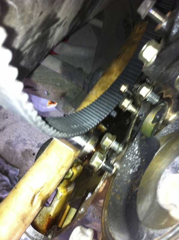

Donc maintenant on va détacher les bielles, pour cela il faut absolument une clé à oeillet et surtout pas du 6 pans classique sinon vous allez niquer les têtes de vis et vous les enlèverez jamais.
Faites tourner le vilo au fur et à mesure pour qu'elles se présentent en bas. Une fois que vous avez enlevé les deux vis des bielles, regardez si en haut de vos cylindres il n'y a pas un léger rebord, si votre moulin à pas trop ramassé ça ne devrait pas et vous pourrez sortir vos pistons en les poussant par le bas vers le haut. Sinon un coup de rodoire sera nécessaire. Détachez les 4 bielles et sortez les 4 pistons. Attention aux coussinets de bielles à bien repérer leur positions, le sens n'est pas nécessaire ils sont détrompés à l'aide d'une encoche.
Maintenant vous devez avoir l'habitude de repérer toutes vos pièces.

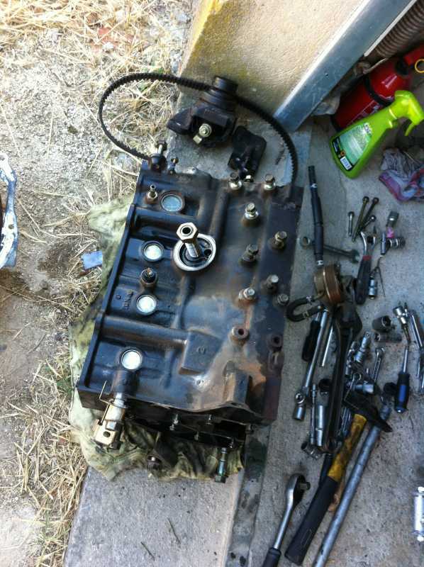

Ensuite on enlève les pontets de fixation du vilo, toujours le milieu d'abord et les extrémités ensuite, et toujours avec une clé à œillet comme pour les bielles.
Côté volant moteur vous ne pourrez pas le désolidariser maintenant, on verra comment plus tard. Repérez encore une fois les coussinets, les pontets et vis.

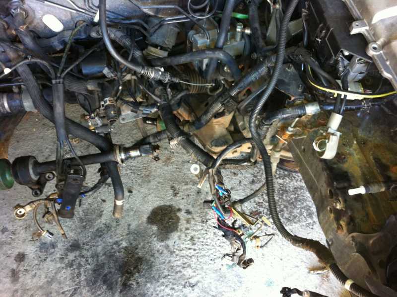

Donc nous en étions là :
dans mon placard à balai.

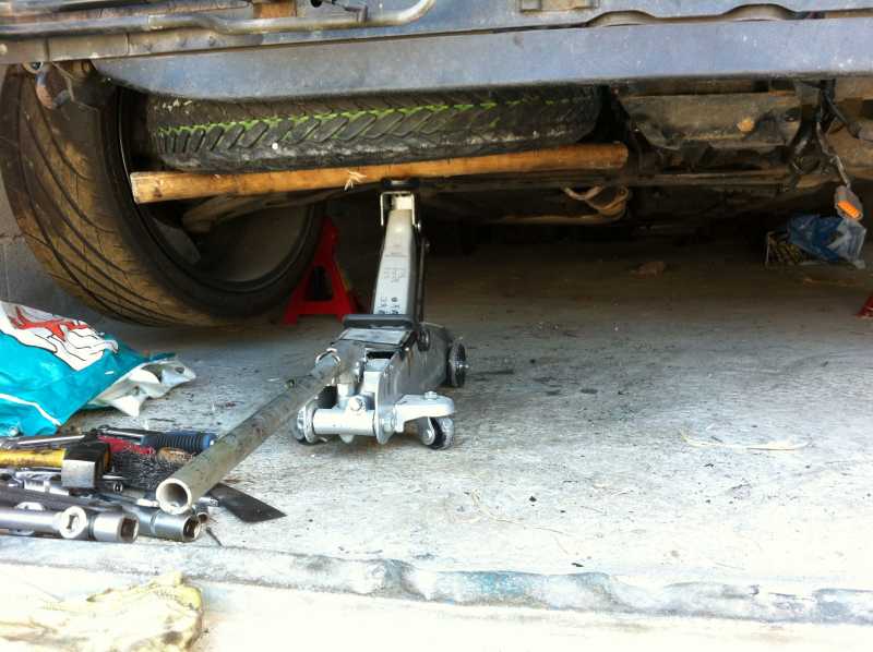

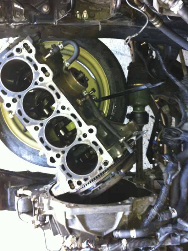

La question à été la suivante, comment sortir le bloc bas, le désolidariser de la transmission et le sortir sans chèvre (pas la place) ni de support de suspension (cher 180€ pour 10 min).
Solution : cric hydraulique + gros manche en bois + galette
Eh oui il me fallait quelque chose pour soutenir le bloc le temps que je démonte l'embrayage et le volant moteur du vilo, afin de pouvoir sortir le bloc tout seul avec mes petits bras et le moins de choses possibles dedans. Il s'avère que la galette fait une taille idéal pour se caler entre le cardan droit et et la traverse en bas du radiateur, supportée et maintenue en pression avec le cric hydraulique et un gros manche en bois en travers (sinon l'extrémité du cric passe dans le trou de moyeu de la jante et le cric serait trop court), formant un support au ras du bloc offrant le flanc du pneu pour ne pas abîmer la face inférieur du bloc et le vilo.
On peut alors détacher le bloc de la transmission (enlever toutes les vis du tour) et le silent bloc côté passager (on en profite pour récupérer la courroie de distri en marquant le sens dessusc ainsi que le support arrière, pivoter le bloc dans le sens anti horaire pour accéder à l'embrayage et volant moteur. On démonte tout ça en calant un manche en caoutchouc (celui de mon marteau, il aura servi à tout sauf marteau lui) dans un cylindre pour bloquer le vilo. Ensuite on vire la dernière plaque qui tient le vilo (attention au joint autour du vilo) et bien repérer la position des coussinets de centrage du vilo.
On peut alors se mettre dans la baie moteur et tirer fort avec ses petits bras pour sortir le bloc.
Et voilà le travail!
C'est tout pour le moment, je mettrais la suite quand j'avancerais ;)

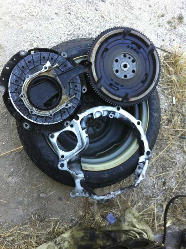

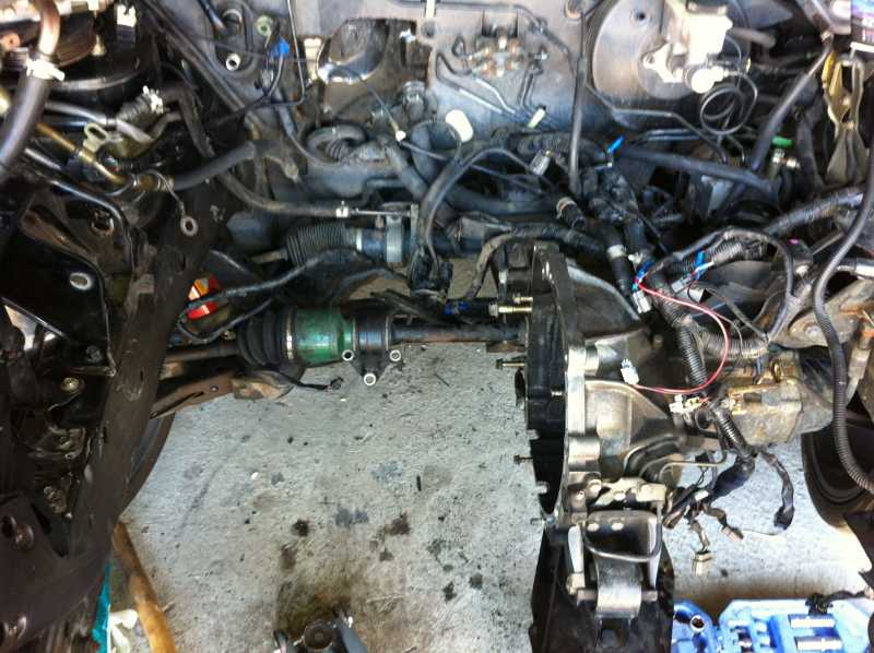

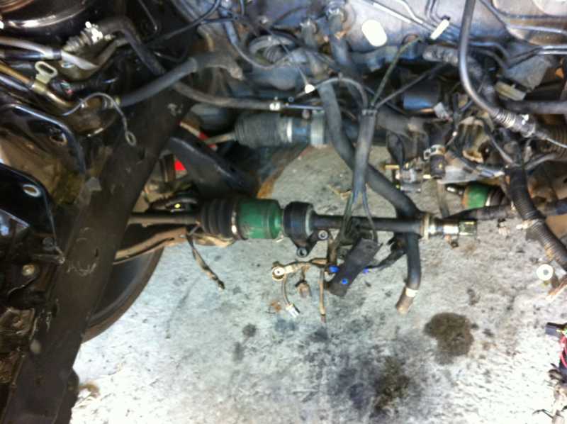

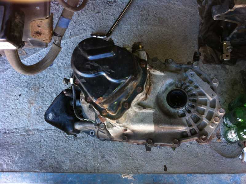

Vous êtes pas sans savoir que pour sortir la boîte (avant tout on la vidange évidemment) il faut enlever les deux cardans qui se prennent dedans, mais j'avais pas la place de tout démonter côté passager donc j'ai démonter roue et moyeu côté conducteur, avec le cardan toujours pris sur le moyeu, pas moyen de débloquer l'écrou fusée, bientôt 20 ans de rouille accumulé ça bloque dur, on verra ça plus tard.
Et donc maintenant pour sortir la boîte sans virer le cardan long (côté passager) ben on détache tous les capteurs qui sont dessus, démonte les silent blocs de fixation (quand on détache le dernier on fait gaffe y'a plus rien qui tient la boîte en dehors de vos petits bras) et on la tire en passant le cache noir du pignon de 5ème sous l'emplacement de batterie pour sortir le cardan passager de dedans et ensuite on peut enfin la sortir de la voiture.
et sous le capot ça ressemble à ça ensuite une fois que l'on a viré les deux traverse (rien de compliqué, une histoire de quelques boulons)
Bon ensuite, on déménage, travaille dans ma chambre car pas courant dans le garage... galère jusqu'au bout!

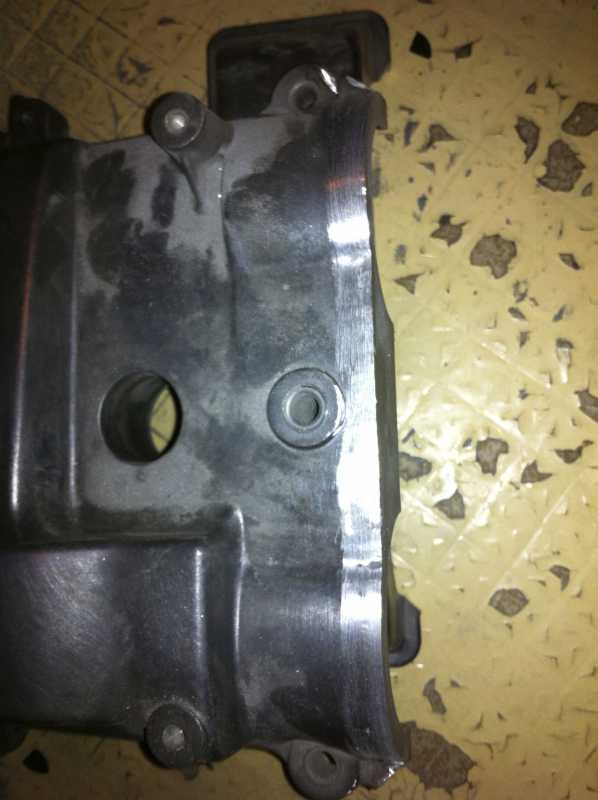

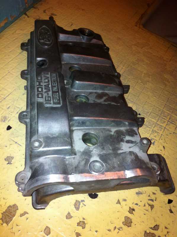

Découpe du couvre-culasse pour les futurs poulies d'AAC réglables, quelques coups de dremel et c'est réglé, quand ce sera peint on y verra que du feu! ;)
Et si vous avez suivi de puis le début vous avez vu que j'enchaîne les combines à la cons, mais qui fonctionne. Donc après le décapage de la culasse à la brosse fine au dremel (conduits, sièges de valves, restes de joints, etc) et quelques mesures prises, ma culasse est quasi droite (moins d'un dixième de millimètre en quelques points) donc surfaçage maison, sans une machine de douze tonnes. Attention les yeux!
Donc il nous faut une surface plane,rien de plus droit qu'une plaque de verre donc la vitre de ma chambre, du papier de verre en 500, 800 et 1000 (3 feuilles de chaque, le tout 5€) et du double face pour coller le papier à la vitre (5€ le rouleau, j'ai du en utiliser 5 cm...) on colle le paier à la vitre, les feuilles bien jointives avec de petits bandes de double-face sur les bords, surtout pas là où on va frotter ça fait une sur-épaisseur et au fur à mesure on affine la grain pour finir au 1000 à l'eau, j'avoue j'ai un peu tout cradé dans ma piaule mais un coup d'éponge et c'est réglé, et surtout un surfaçage à 5€, ça c'est concurrentiel... Comme je l'ai précisé il n'y avait quasi aucune rectif à faire, surtout pour nettoyer et fignoler l'histoire.
Allez-y, défoulez vous j'entends déjà les rires moqueurs d'içi, mais le résultats est impec'! la suite bientôt ;)

Tes photos de bonne qualité représentent bien tout le travail que tu fais dans ce garage étroit.
Garage un peu comme un mouchoir de poche et sans éclairage, juste conçu pour garer une voiture. Le coup de la vitre de la chambre pour le contrôle de la planéité du surfaçage est une excellente idée. :thup:
