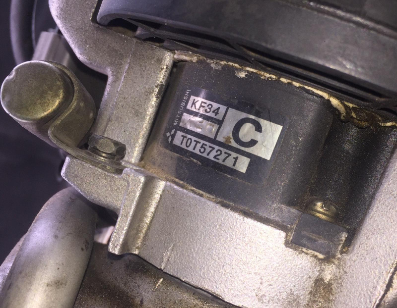

    Bonjour Jack_Clint,
    En réalité ma Probe est de 96, c'est l'immatriculation qui date de 97.
    Mon num VIN est 1FALT22B4T5002989
    J'ai vérifié mon allumeur et il s'agit bien d'un KF 34 C T0T57271 MITSUBISHI identique à celui apparaissant sur le topic des allumeurs.

    Bonjour Lucas96,
    Très bien, tu auras le même allumeur (distributeur),
    Le -- T -- veut dire année 96, bien vue.
    :thup:
    J'avais noté pour cette référence T0T57271 pour boite automatique ?
    Tu n'as pas une boite automatique je pense ? Il faut que je rectifie mon TUTO et que je retire boite automatique, j'ai dû récupérer cette info par là, mais où ? :?

    • Lucas96
    • Portrait de Lucas96 Auteur du sujet
    • FORD PROBE 2.5 24V (1996)
    • Messages : 32
    Jack_Clint écrit:
    Non c'est bien une boite manuelle et je suis à peu près certain que c'est l'allumeur d'origine :)
    Merci beaucoup pour l'explication pour le changement d'allumeur, j'espère ne pas faire de bêtise et surtout que cela règle mon soucis.
    Je le reçois demain donc dans les jours à venir je serai fixé :)

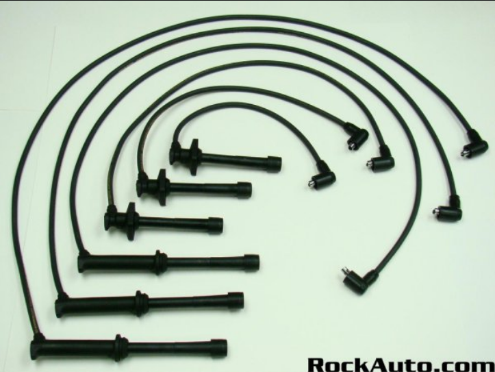

    Surtout avec ton allumeur neuf met un faisceau neuf .
    J’ai flingué un module en moins de 2000 kms car je ne l’avais pas fait .
    Pour la pose de ton allumeur , celui- ci doit s’enfoncer dans son logement sans effort et cela jusqu’au plan de contact du bloc moteur . Ne pas terminer à l’enfoncer en utilisant le serrage par les écrous !!!!

    V6 Perte de puissance au démarrage 03 Mar 2022 09:13 #185937
    Après coup sur le faisceau ,j’avais remarqué une légère fissure à peine visible sur une des Bakélite côté bougie.

    bonjour,
    +1 clymeric , la tete d'allumeur n'a qu'une seule et unique position pour être en place !!! sinon cela ne rentre pas.
    Je suis passé par là 2 fois , une fois sur ma précédente et une fois sur l'actuelle.
    Pour le faisceau de bougie, (comme j'avais avouer de ne pas y croire dans ancien post), j'ai eu également le cas d'un fil en apparence "clean", et pourtant qui mettait le bazard !!!

    cocoprobe écrit: Surtout avec ton allumeur neuf met un faisceau neuf .
    Tu parles de ces faisceaux là ?
    Si oui je les ai déjà changé il y a moins d'une semaine :)
    Si c'est autre chose, quelqu'un peut m'indiquer une référence ? Je trouve pas sur RockAuto
