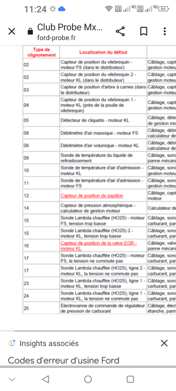

    Bonjour je confirme le code est bien 23 .
    Et je reste dans l'inconnu concernant son interprétation.
    Tantôt on parle effectivement d'anti collusion tantôt c'est un signal de défectuosité de sonde Lambda.
    De plus bizarrement la Probe ne démarre plus ce matin alors que la veille elle démarrait au poil et pourtant ma batterie est en pleine forme .
    décidément en 2023 elle a décidé de m'ennuyer .😂🤣😉
    Takamatraper
    Signal lumineux code 23 08 Jui 2023 12:07 #188036
    Attention a ne pas confondre les différents type de code erreur :
    - code erreur moteur : se prennent sur la prise diag
    - code airbag : se prennent avec le clignotement de la lumière airbag
    - code abs : se prennent sur la lumière abs
    il est possible d'avoir les code erreurs abs et airbag sur la prise diag mais pas avec le même shuntage sur la prise diag il me semble
