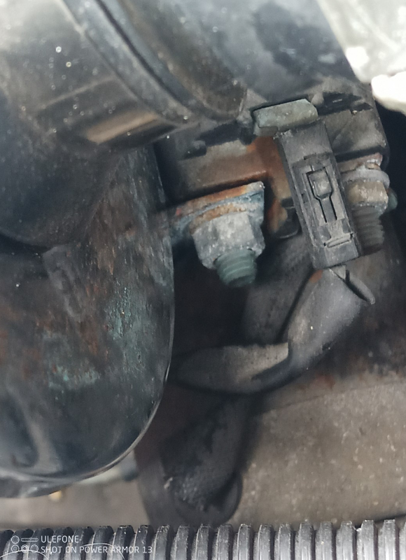

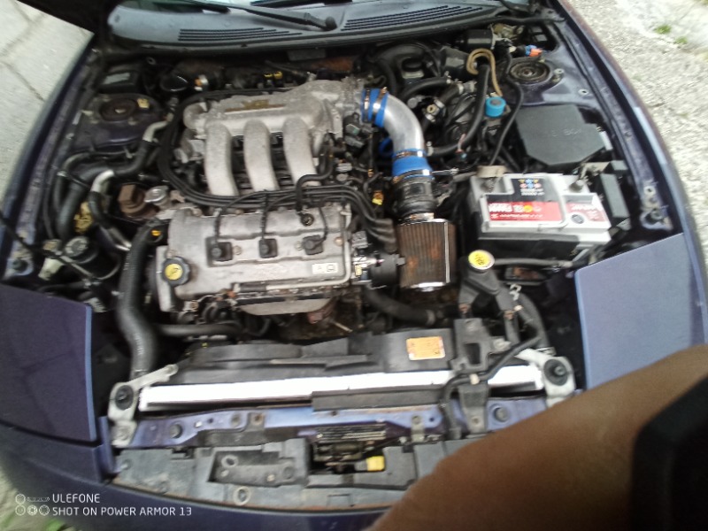

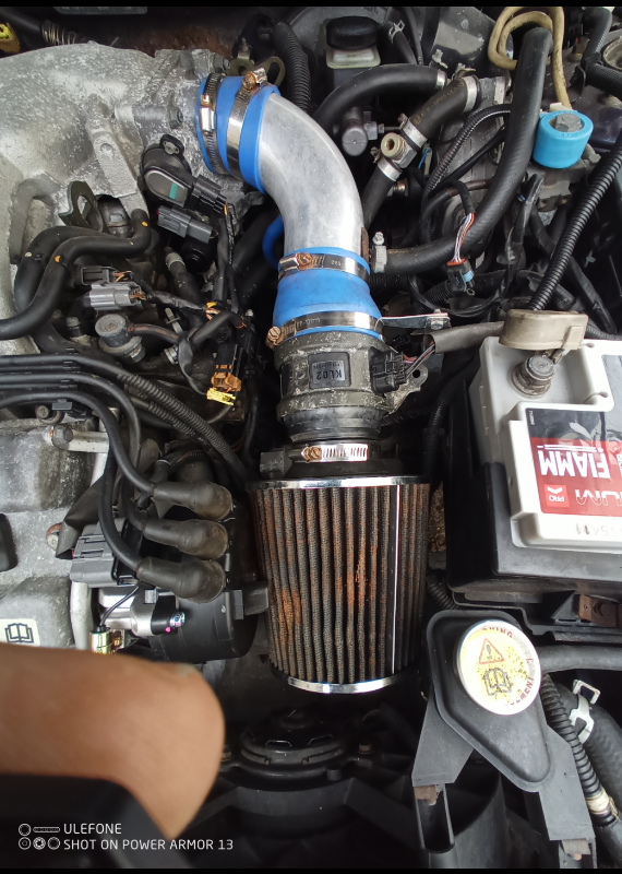

    Il y a 5 ans environ j'avais remplacé toute mes durites d'alimentation en air qui partent de la boîte à air emplacement du filtre à air jusqu'à la pipe d'admission , durite complètement bouffée par le temps et percée un peu partout, par un système de filtration green avec tubulure aluminium .ça fonctionnait plutôt bien jusqu'à maintenant voir photos.
    Cependant j'ai remarqué que la plus grande partie du cerclage du filtre green entrait en contact avec le dessus du démarreur "là où est sa connectique".
    Ce qui génère un arc électrique entre le connecteur et le cerclage du filtre, et que cet arc électrique c'est malheureusement prolongé entre le filtre et l'allumeur. Ce qui a probablement provoqué la panne de ce dernier.
    Je vais donc réparer et reconstruire tout ceci de façon à supprimer ce problème.
    Et j'etofferais l'avancé des réparations par des photos.
    Encore merci les gars 😉😉😉
