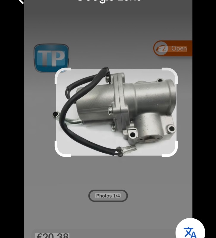

    Bonjour à tous, je lance un appel à l’aide pour Ma Titine qui est passée en collection l’année dernière, depuis 2 ans ralenti yo-yo et à coup à bas régime. Un matin une idée j’ai débranché la vanne d air du ralenti, net amélioration !!! Un matin l’allumeur me lâche . J’en commande un neuf à la société ou j’ai commandé la dernière fois , le garage qui l’entrenais a fermé. Retraite et pas de repreneur. Donc je trouve un mécano, il rebranche la fameuse vanne de ralenti, règle et fini à la lampe stroboscopique . Comme neuve !!! J’étais heureux 😀. Mais au bout de deux jours rebelote , plus de puissance et comme avant , même pire !!!!une Idée.. une piste ?? Merci à tous . Bonnes fêtes de fin d’année . Je joint la pièce que j’avais débranché .

    Merci à toi , l’allumeur est fiable , c’est mon troisième, commandé en Allemagne , 270 € , rien a dire, pour le reste le manque d’informations malgré le dénouement de mon mécanicien qui n’est pas spécialisé dans les Probe va me conduire à une solution qui va me briser le cœur !! Bon Noël à tous 🥂

    Bonjour à tous , après six mois de recherche, j’ai trouvé et changé la pièce de réglage air ralenti , fait un échange standard de mon allumeur qui était pourtant neuf , et Miracle, un ami me présente un ancien mécano de 75 ans qui m’appelle gamin !! il a mis 5 minutes pour mettre l’allumeur regarder la poulie , ressortir l’allumeur, aligner les répètes , enfin le remettre, tour de clés, le moteur tourne , petit réglage au tournevis pour le ralenti, ensuite réglage à l’oreille, he oui ça existe encore , pas de lampe stroboscopique !!!!! Voilà , pas de shunt , rien !!!!! Tout a été fait Moteur Froid !! 1500 tours à froid et 750 à chaud, et beaucoup de puissance , jamais autant auparavant !! Voilà messieurs, à Méditer. Merci à vous !!!
