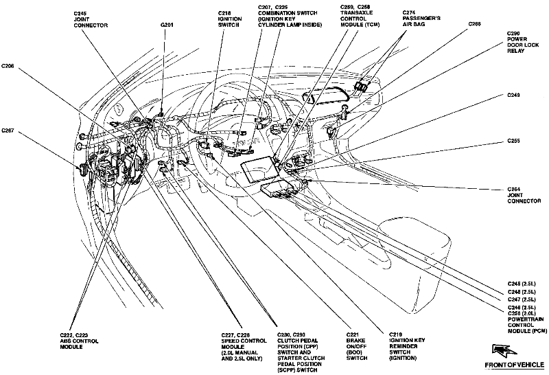

    Le gros cable de masse qui va de la batterie à la carrosserie peut se couper à l'intérieur, a force de le débrancher. Quand ça tombe en panne, mesure la conductivité entre le moins (-) de la batterie et l'emplacement de la carrosserie ou ce cable de masse est accroché. On trouve des tresses de masse dans les boutiques auto..
    Plus embêtant, ça pourrait être de la rouille derriere la console centrale. Si l'humidité est entré, ça peut abimer les masses dissimulés derriere la console..
    Je t'envoie cette photo pour te montrer l'emplacement de cette masse (G201)
    En tout cas, tu étais motivé de faire 50km... car si c'est l'allumeur, il aurait pu te mettre en rade sur la route.
