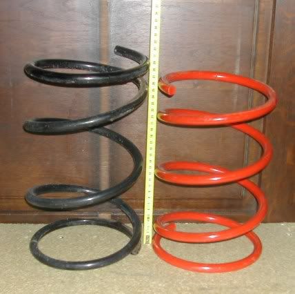

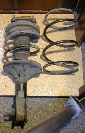

    L'image ci-dessous vous montre pourquoi on les appelle communément "ressorts courts". Le ressort d'origine est en noir ? gauche, celui "court" est en rouge ? droite :

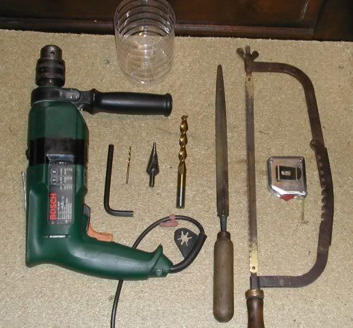

    4. un outillage simple mais assez conséquent :

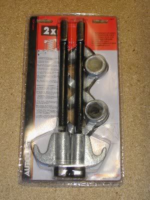

    - un jeu de griffes acheté au centre auto du coin (dans les 20-25 euros) :
    - un cliquet de 1/2,
    - des clés ? pipe (ou des douilles) de 21 et 22 :
    - un m?tre ruban
    - une scie ? métaux
    - une lime ? métaux, plate
    - une lime ? métaux, queue de rat (absente de la photo ci-dessous)
    - une perceuse
    - une clé hexagonale, type "Allen", de 8
    - un foret métal de 3
    - un foret métal de 14 ... si le mandrin de votre perceuse supporte les m?ches de plus de 10mm.
    Si ce n'est pas le cas, il faudra acheter un madrin pour m?ches de 13 mm au magasin de bricolage (attention ? bien prendre la référence du mandrin d'origine)
    Autre possibilité : acheter un foret conique (sur la photo entre les 2 m?ches ? métal classique), environ 35 euros
    - enfin, une 1/2 bouteille ou un récipient pour récupérer l'huile contenue dans l'amortisseur
    - prévoir également une bouteille/dose de frein filet pour assurer le serrage des écrous au remontage. Je vous laisse choisir la marque...
    - enfin, une petite toilette des différentes parties démontées ne sera pas un luxe. En particulier, un brossage de la jambe de force avec une brosse métalique mettra en évidence les parties corrodées ... et le traitement antirouille ? appliquer :idea:

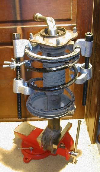

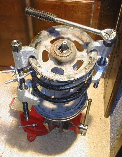

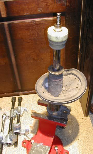

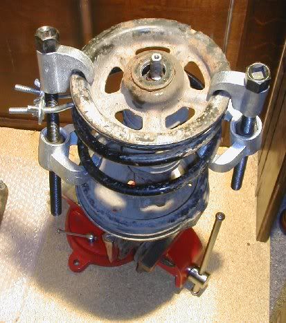

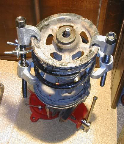

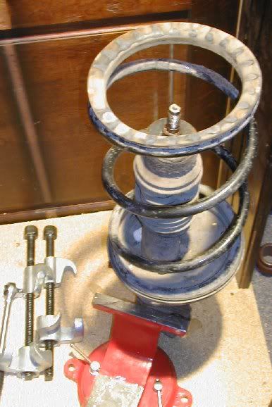

    1. Assurez votre sécurité en posant et en serrant les griffes sur le ressort (on verra plus bas pourquoi il faut impérativement des griffes) :
    Resserrez les griffes ? l'aide du cliquet 1/2 jusqu'? décoller lég?rement la spire de la platine carrée supérieure. Ne passez pas ? l'étape suivante tant que cela n'est pas fait !

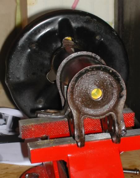

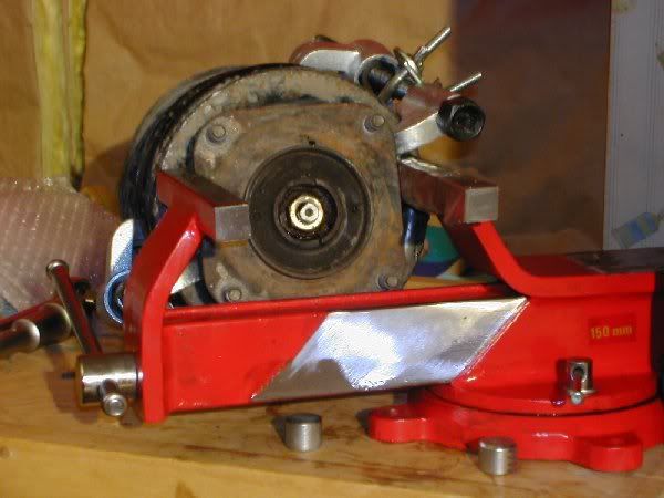

    2. Calez la platine carrée dans l'étau pour pouvoir désserrer l'écrou de t?te ... un peu de dégripant et/ou une rallonge ne fera pas de mal :

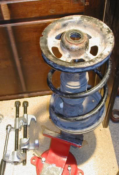

    Et c'est l? que les griffes jouent tout leur rôle car elles retiennent ce support que vous prendriez en pleine t?te si elles n'étaient pas l? :!: :shock: :evil:
    6. désserrez les 2 griffes alternativement jusqu'? libération compl?te des 2 griffes :

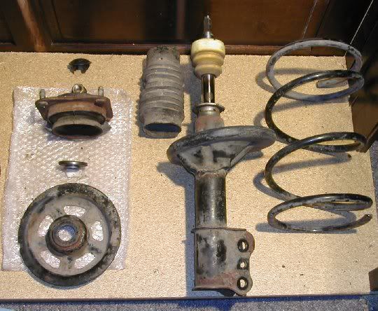

    Ce qui nous donne au total :
    Ok, tout y est :

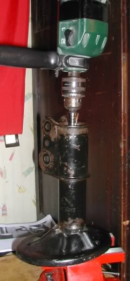

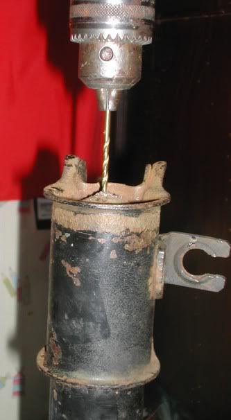

    10. Bloquer l'amortisseur d'origine t?te en bas dans l'étau et percer le fond avec le foret de 3 en veillant ? ce qu'il soit bien AU CENTRE = ? 33 mm du bord (car il va servir ? centrer le gros trou par la suite).
    => Attention ? vos yeux : un peu de gaz va s'échapper lors du percement et une petite projection d'huile va l'accompagner :

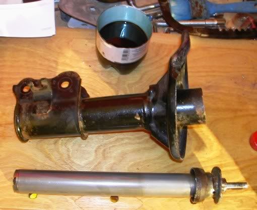

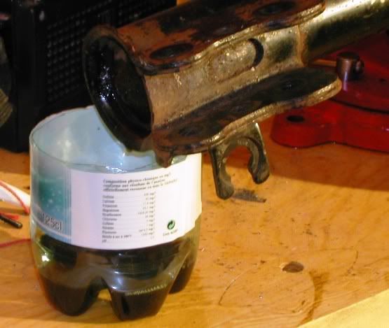

    11. Vider l'huile de l'amortisseur en pompant plusieurs fois avec la tige afin d'évacuer le maximum d'huile :

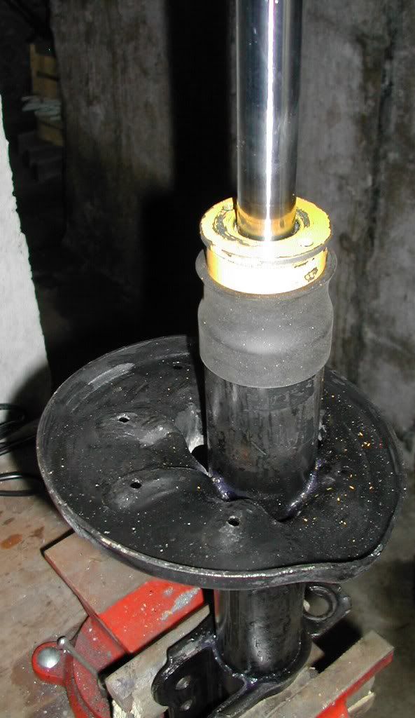

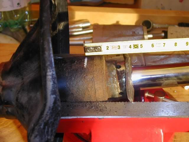

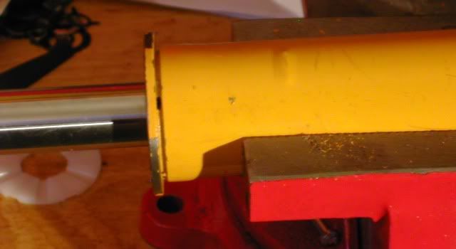

    12. Placer la jambe de force ? l'horizontale et repérez ? 4 cm du bord, puis coupez sur le pourtour avec la scie ? métaux. Attention ? l'huile résiduelle qui peut alors s'échapper :
    => Si vous avez percé un peu trop loin, vous pouvez en profiter pour vérifier si le trou que vous avez fait dans le fond de la jambe de force est centré ou non :
    Note : Ne vous polarisez pas sur les détails de al photo ci-dessus car tous les amortisseurs d'origine ne sont pas exactement les m?mes ... m?me sur la m?me voiture ... :?

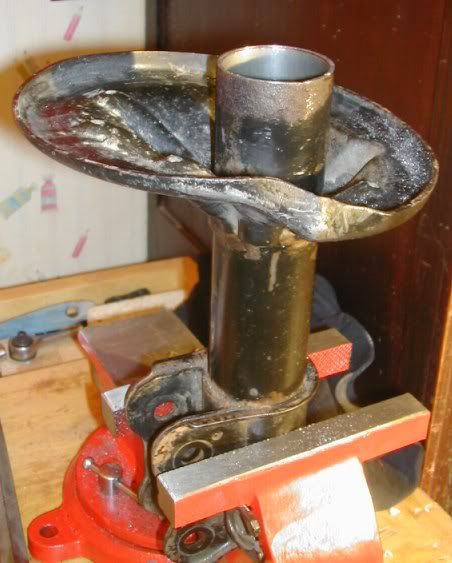

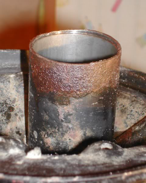

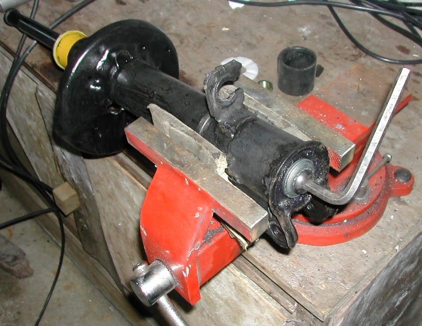

    13. Ebarber et égaliser le tour de la jambe de force avec les limes ? métaux (vous pouvez voir sur la photo suivante que le métal devient plus épais apr?s les 4 cm mentionnés plus hauts sur certains amortisseurs d'origine) :

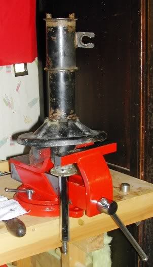

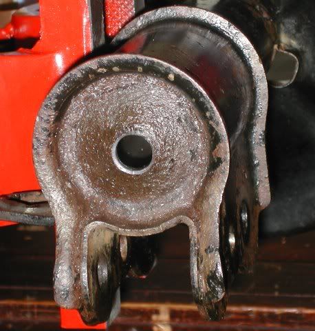

    14. Apr?s avoir essuyé les traces d'huile, retournez la jambe de force et agrandissez le trou du fond avec la m?che de 14 (ou la m?che conique comme sur la photo suivante) :
    En théorie, un trou de 12 suffit mais comme il se peut fort que le trou ne soit pas parfaitement centré (c.f. la photo plus haut), un trou de 14 sera nécessaire en pratique pour pouvoir fixer l'amortisseur :idea:

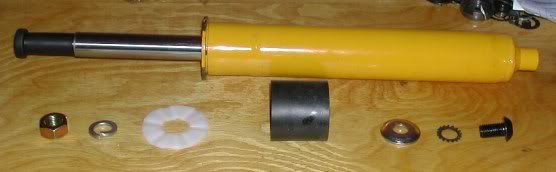

    15. Voici maintenant l'amortisseur Koni Sport avec tous ses accessoires :

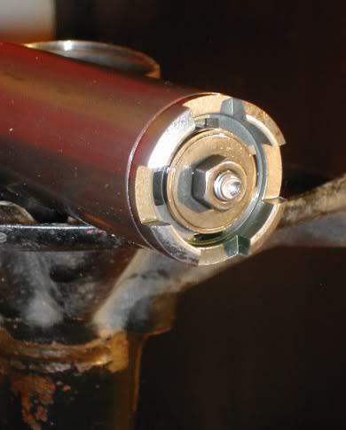

    Cet amortisseur poss?de 3 petites "bosses" disposées ? 120° sur le pourtour. Afin de faciliter l'installation dans la jambe de force, limez lég?rement ces 3 renflements :
    [img]ProbeClubdeFrance/6__TRAINS_ROULANTS/amortisseurs/Montage_Koni/DSCN9248.jpg[/img]

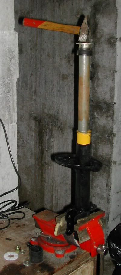

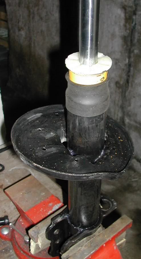

    15. Insérez la cartouche dans la jambe de force, en tapant doucement ? l'aide d'un marteau sur un tube qu'on aura placé sur l'épaulement de la cartouche pour ne pas abimer la tige de l'amortisseur, si besoin est :

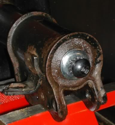

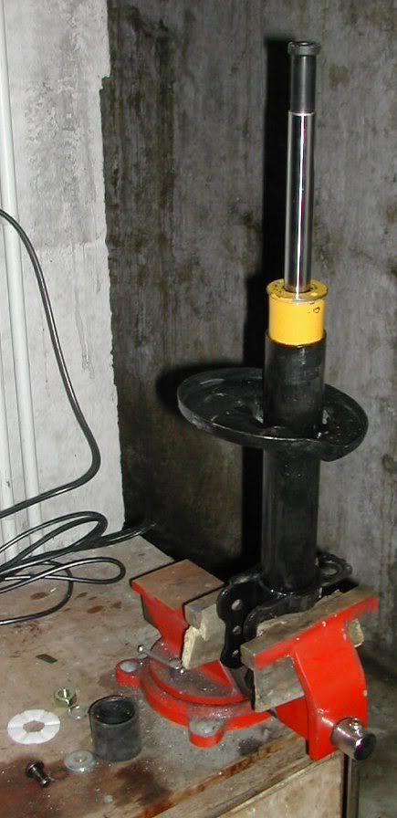

    16. Fixez l'amortisseur au fond de la jambe de force avec la rondelle 'd'étanchéité", la rondelle frein et le boulon qui sera vissé ? l'aide de la clé héxagonale de 8 :

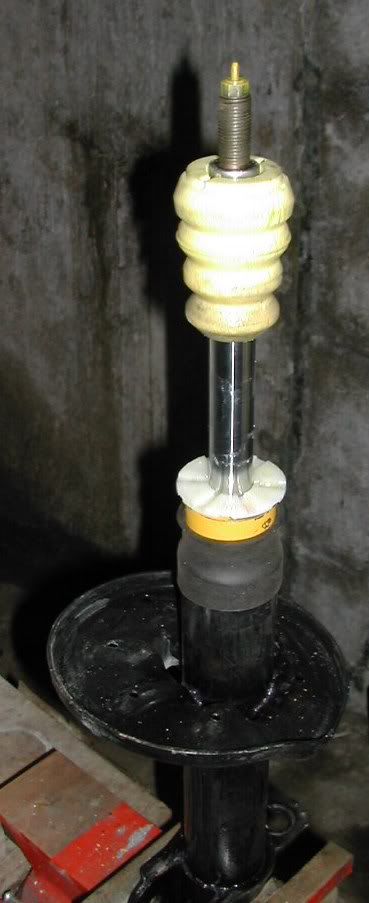

    17. Mettre en place le cache poussi?re cylindrique en caoutchouc, puis la rondelle en plastique blanc :
    18. Remettre en place la cale / butoir en t?te de tige d'amortisseur :

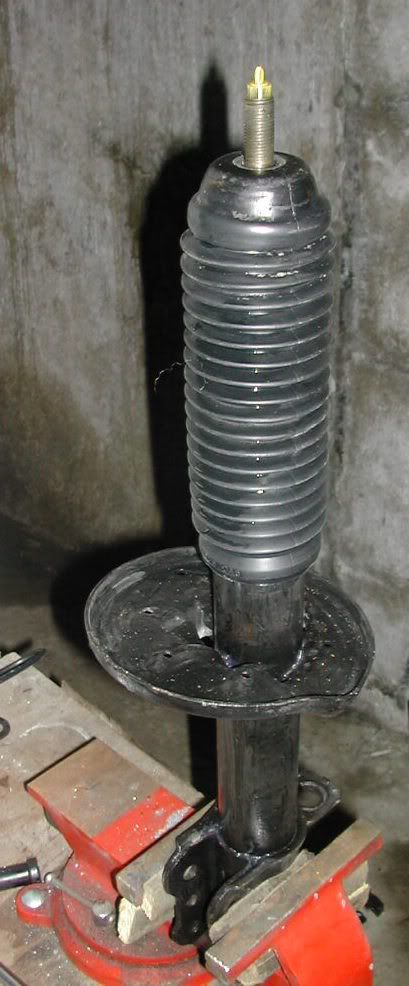

    19. Puis le soufflet par dessus :
    Voila, on est maintenant pr?t pour remonter le ressort et le reste de l'amortisseur ...
