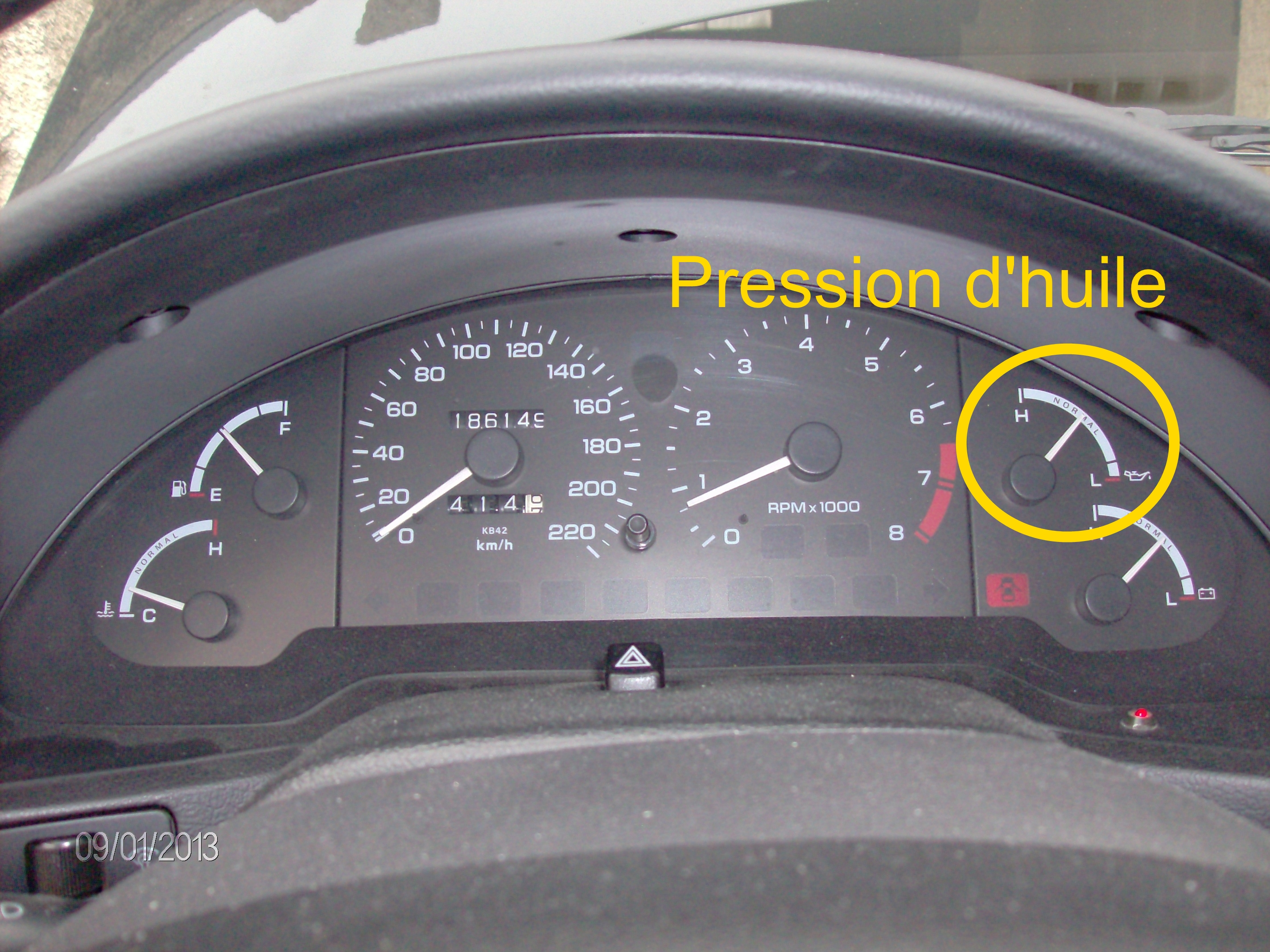

    :arrow: Le niveau d'huile sur le tableau de bord est à ras du trais du " Low ", c'est la quantité ou la température ?

    C'est l'aiguille de la pression d'huile !
    -- Soit par contacteur avec une valeur de pression d'huile de type ON/OFF (pression présente ou pas de pression d'huile présente).
    -- Soit l'aiguille est alimentée par un Capteur de pression d'huile comme sur ma Probe16V, on voit réellement les valeurs de la pression d'huile, l'aiguille monte et descend en fonction des trs/mn du moteur et de la viscosité de l'huile dans le carter moteur (5w40 - 10w40 - ect..)
    Si cette aiguille est en bas (LOW) moteur en route ce n'est pas bon, c'est pas normal ou alors le fil est débranché ??? Méfiance quand-même !

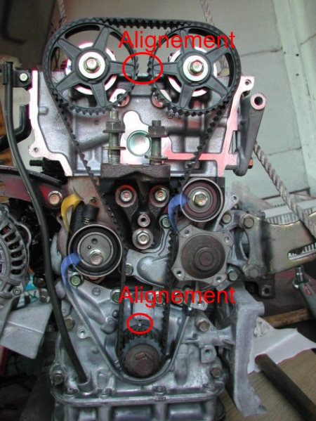

    Courroie de distribution Probe 16V
    1/ S'assurer que les repères de calage sont alignés [5] et [6].
    2/ Placer la courroie de distribution en partant du pignon de vilebrequin et en allant dans le sens inverse horaire.
    S'assurer que la courroie est tendue entre les pignons.
    3/ Tourner le galet tendeur dans le sens horaire [7].
    www.wiki-ford-probe.com/index.php/Courroie_distribution_16V
    Courroie Distribution 16V
    olivier.p24.pagesperso-orange.fr/trucs-a...moteur16-couroie.htm
    www.wiki-ford-probe.com/index.php/Change..._de_distribution_16V
    -- Soit l'aiguille est alimentée par un pressostat comme sur ma Probe16V, on voit réellement les valeurs de la pression d'huile, l'aiguille monte et descend en fonction des trs/mn du moteur et de la viscosité de l'huile dans le carter moteur (5w40 - 10w40 - ect..)
    ne vous fié pas a ce capteur de pression d huile bas de gamme et tres imprécis!!!!! le meilleur moyen de savoir si tu as ou pas la bonne quantité d huile c est A FROID de lever la jauge a huile et voir le niveau.
    malgres tout, tu as le model a pressostat qui t indique une valeur de pression d huile a froid la pression d huile est au taqué a 5b et des lors que l huile commence a chauffer des 30/35 degres la pression diminue jusqu a tomber a 1b au ralentit, et des 3000tr/min taper les 3,5/4b. par contre ses valeur la tu ne peux les avoir que via un manometre de qualité rajouter en plus! celui du tableau de bord tu l oublie c est juste une indication...( j ai la version on/off et meme sans huile il me dit que le niveau est bon...)
    concernant tes bruit faudrait etre devant pour voir mais deja si tu as mis en route sans avoir correctement calé ta distri je suis pas etonné que tu ai un bruit bizard et forcement une baisse de perf... et un conseil si tu veux pas avoir d autre problème retend la courroie d alternateur ( courroie détendu il tourne moin vite donc délivre moin de courant)
    Avant de chercher a résoudre tout les probleme d un coup essayez de tout remettre en marche dans les conditions optimal ( distri bien calé et courroies bien tendu, niveau d huile, niveau du liquide de refroidissement, liquide de direction assisté,liquide de frein ( sert aussi a l embrayage) bref touuuuut propre ) avant de resoudre les bruits... car si tu chipotte sur un point en te disant je ferai si ou sa plus tard tu provoquera plus de probleme ou bruit qu autre chose et c est une chaine sans fin... ( enfin si la fin de vie prématuré du moteur)
    courage!!!

    Pour mon calage , j'ai respecter les étape ( enfin j'ai bien fait comme sur la RTA et vos tuto donc j'ai pas trop galérer , sauf à la fin de poser la courroie elle été décaler d'environ 1 dent par rapport au réglage du vilebrequin ( en gros il y'avais la grosseur d'une dent qui séparer l'encoche au repaire !
    Puis wickerman je vais évidement résoudre le problème du décalage et de la courroie en premier puis le bruit on verra après !

    Cette aiguille de pression d'huile n'a qu'une indication superficielle, il ne faut pas s'y fier. Parce que rien ne remplacera la levée du capot moteur avec un contrôle fréquent du niveau d'huile à la jauge, ce niveau d'huile doit se retrouver entre le MINI et le MAXI, puis l'on en profite puisque le capot est levé pour jeter un coup d’œil sur les autres niveaux.
